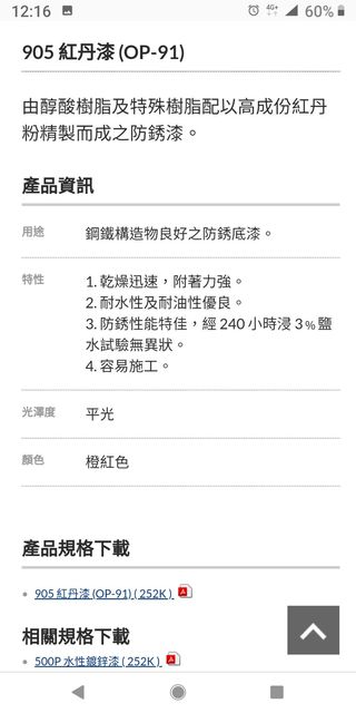

 樓主| 發表於 2019-2-2 12:07:24 來自手機 | 顯示全部樓層
本帖最後由 tsou4 於 2019-2-2 12:09 編輯
姜姜好 發表於 2019-2-1 19:52
紅丹 (鉛 ) .現階段  歐 美 日 等 已列入禁用
  以鋅做防鏽 或用樹酯漆 .
我好像是買虹牌OP92紅丹漆...5加侖550的
http://www.rainbowpaint.com.tw/shop/905-%e7%b4%85%e4%b8%b9%e6%bc%86-op-91/
moonlake + 10 太棒了!
