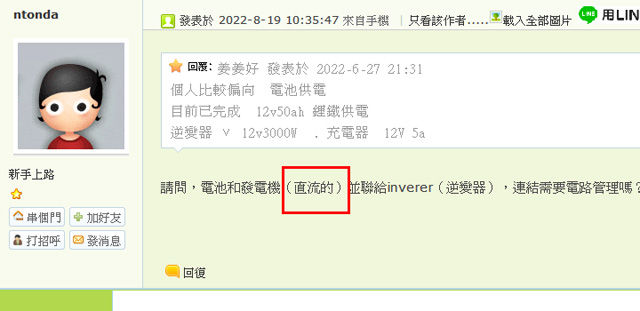

ntonda 發表於 2022-8-24 16:34
我用的環境是要用1000w110v發電機驅動,default 5a;啟動電流30a的定頻分離式空調。所以要併聯一組電池直 ...
110V 1000W ---> 是 " 交流發電機 " 吧.   ( 直流都是 12 / 24 / 48 / 72 .... 基本上都是 12 的倍數, 因為好像沒聽過 6 的 ).
想要使用 " 110V 交流發電機 " + 12V 變流之後的 " 110V 變流交流電 ".....
那就.... 一定需要 " 特別的裝置 ".
這種裝置, 主要是讓 " 兩種交流電源 " 的 " 相位 同步 ". ( 甚至於能夠調整兩者的 電壓差 )......
相位 沒有同步 ( 又相互連接的話 ), 是會出現嚴重衝突或是 短路 的....一堆東西都統統壞光光 ( 反正就是 絕對不可以 就是了).
直流 與 直流 並聯, 只會有電壓問題, 沒有 相位 的問題.
想要用那樣子的方式, 也不是不可以 ---> 技術上可以克服, 只是比較麻煩. ( 強烈不建議就是 ).
要嘛就是 ----> 使用足夠容量的 交流發電機, 單一供電.
不然就是 ----> 直接使用巨大容量的 直流電池組 + 變流器....也是 單一供電.
總之就是....儘量簡化, 不要複雜化. ( 越是複雜化, 問題相對越多 ).
