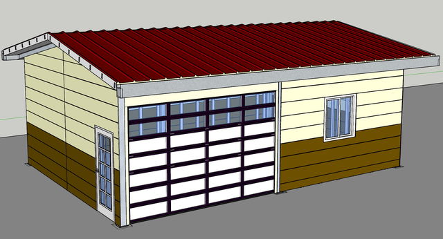

準備蓋一間鐵皮屋當倉庫,為了省錢,請懂鐵皮屋結構的師傅指點!!

很中肯,對於往後欲蓋第二層,實在是必須將1樓屋頂作挑高,可以減少很多後續的麻煩及費用,感恩了F大!!
注意倉庫門要大一點!不能只像一般住家門的高寬。要像車庫門…,鐵捲門吧?
這都是鐵皮屋會做的。
因為以後二樓施工時,很長的鋼樑/鋼板都要整個拖進去…,還可能要吊架滑輪。
一樓挑高6-7米可找一般做鐵皮屋的鐵工廠做,二樓+樓層鋼板+樓梯+天花板夾層(3樓)再自己DIY。
這都是鐵皮屋會做的。 ...
謝謝F大的提醒,之前就有設計要鐵捲門及玻璃門,現在是在考慮如果蓋挑高6米至7米,要如何避開落山風,因為迎風面剛好是9米寬的位置,附近完全沒有建築物可以阻擋,也就是下張照片的另一面,頭疼啊!!
