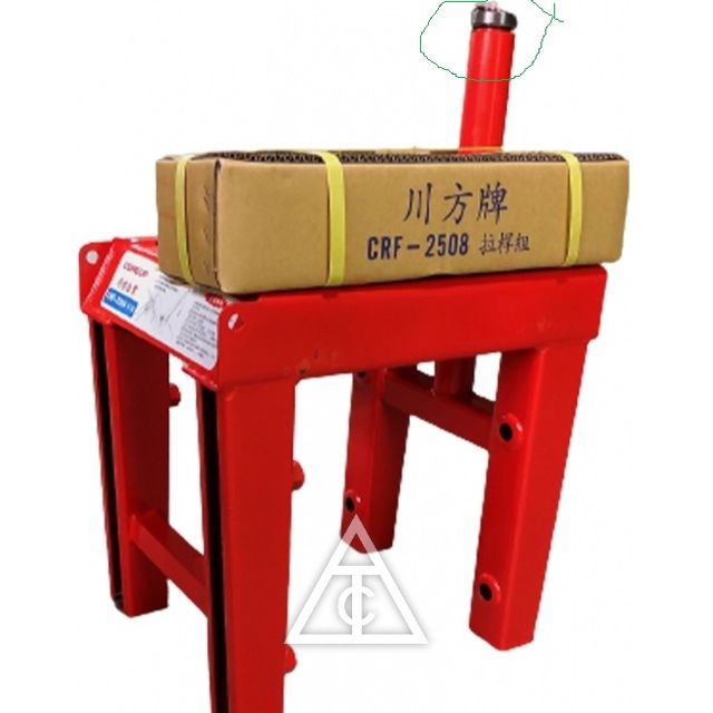

缺了點運氣吧...整件看起來都是他們家的產品...->捲揚機吊架CRF-2508
參與人數 2威望 +35 收起 理由
ming0722 + 15 那張照片的吊架, 看起來不是川方的, 沒型號
快樂農夫 + 20 感恩啊!

發表於 2024-1-17 09:32:54 | 顯示全部樓層
本帖最後由 ming0722 於 2024-1-17 10:12 編輯
smhu 發表於 2024-1-17 05:14
印像中, 川方的吊架, 也會有廠牌型號標示的?
照片中沒看到?
還有上方圈起處是最大不同.
買到的架子有可能是其他廠的料件, 不是川方?
當然以上是我不負責任, 亂猜的!
快樂農夫 + 20 感恩啊!

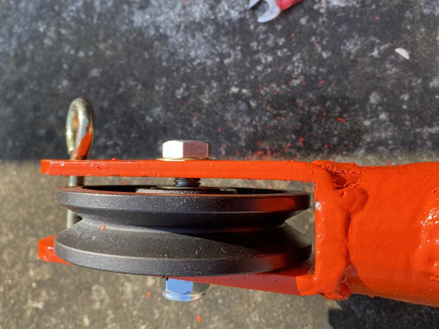

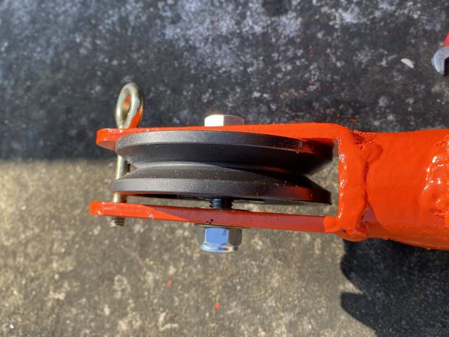

 樓主| 發表於 2024-1-17 11:18:07 來自手機 | 顯示全部樓層
本帖最後由 快樂農夫 於 2024-1-17 11:27 編輯
ming0722 發表於 2024-1-17 09:32
照片中沒看到?
我買到的架子都沒有貼廠牌型號,架子長相也不太一樣。可能不是川方的產品。
川方的產品從產品照片看起來比較有質感。
請問你pi的照片是你剛買的嗎?還是網頁來的?
我花了5000元買的這架子尚未使用,感覺不是很安全安心,拉桿尾滑輪走起來歪歪的,也許值得退掉買正牌川方的。
請問你川方的架子那裏買?

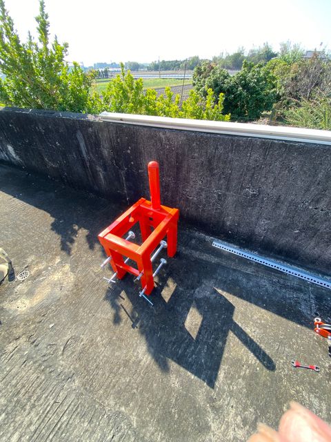

 樓主| 發表於 2024-1-17 12:11:05 來自手機 | 顯示全部樓層
smhu 發表於 2024-1-17 11:21
使用減震墊主要並不是為了減震,而是考慮耐候性的問題。我那幾塊鎖上去都有15個年頭了,很難想像在沒有維 ...
我的女兒牆厚度只有10公分,雖然是RC結構,但建造品質不佳。女兒牆上緣目前是斜面內側面高度80公分,外側面卻是85公分。因此捲揚機的夾牆架目前也無法架上去。沒有做足準備一時衝動就先買了捲揚機,現在必須吃點苦頭了。
我初步構想:分兩階段進行,先遷就10公分的RC牆,在內側用空心磚之類重物壓制方式提高安全性,並且減重吊掛,吊一些水泥磚塊與鋼筋上來,卸下架子把RC牆加厚至20公分,並且把女兒牆上緣抹平,等強固後才重新上架正式使用。

發表於 2024-1-17 13:10:18 | 顯示全部樓層
本帖最後由 ming0722 於 2024-1-17 13:14 編輯
快樂農夫 發表於 2024-1-17 11:18
川方的產品從產品照片看起 ...
我的捲揚機年代久遠了, 大約是民國88年買的. 沒壞也不會再買新的.
沒有參考性!
當年老爸還開著五金行. 請老爸直接叫貨的, 我頂多是假日休假偶而幫忙, 不是很了解.
印像中, 川方的產品來自桃園中盤商的大千五金(後改名太千五金), 我貼的圖片來自它們家網站,
https://www.taichin-hardware.com ... c-a5fe-d094665befc6
https://www.taichin-hardware.com ... e-d094665befc6#data
或是 北市環河南路的中盤商, 東洋五金.
你買的店家, 應該就是川方的經銷, 你也可以直接問他們啊?
快樂農夫 + 20 感恩啊!

發表於 2024-1-17 16:17:20 | 顯示全部樓層
快樂農夫 發表於 2024-1-17 12:11
我的女兒牆厚度只有10公分,雖然是RC結構,但建造品質不佳。女兒牆上緣目前是斜面內側面高度80公分,外側 ...
希望沒有造成您什麼樣的誤會才好,我們家的女兒牆是有比10公分可能多一些些啦,但絕對沒有20公分吧...
假設它是RC結構而不是磚造(只要有勾住柱子的RC也還好...印象中那個位置都是疊磚的),但又不放心它的強度,個人認為牆的內側先鎖上角鋼,讓牆面的受力平均分攤,可能會比加厚的效果更好(畢竟之後的加工要與原來的結構合而為一並不是那麼的容易)。
磚牆除了交疊之外,兩層磚間靠的是水泥的黏著力,縱向的角鋼可以讓數層磚分攤受力。
至於內外牆間有5公分的高度差,墊一下就行了,畢竟牆對於垂直下壓的承受力應該還行。
參與人數 2威望 +35 收起 理由
ming0722 + 15 我很贊同
快樂農夫 + 20 感恩啊!

發表於 2024-1-17 17:28:48 | 顯示全部樓層
本帖最後由 ming0722 於 2024-1-17 17:32 編輯
smhu 發表於 2024-1-17 16:17
"快樂農夫大家"的女兒牆, 怎麼看都是RC牆, 外觀就是拆板模後, 沒有水泥粉刷, 直接留下的痕跡.
RC牆側向承受力比磚牆好很多. 沒有粉化, 爆鋼筋的情況下, 應該只要能夾上去, 使用上不會有什麼問題吧?
快樂農夫 + 20 感恩啊!
