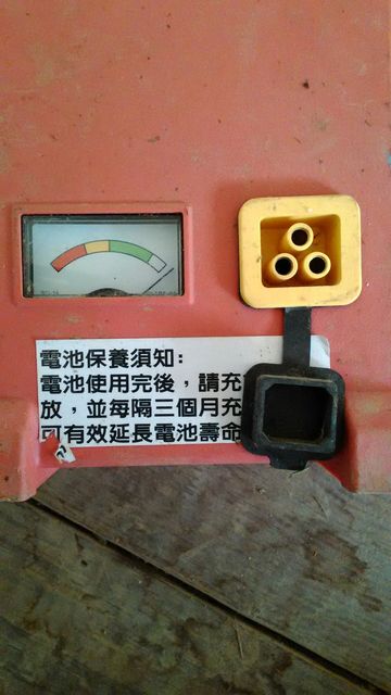

有電沒電  指示表都是滿格
這是說電池是免充電
可以無限供電的概念嗎?
tsou4 + 20 外接電表量電壓最準

 樓主| 發表於 2016-12-29 13:54:50 | 顯示全部樓層
好柿年年果園 發表於 2016-12-29 12:41
有電沒電  指示表都是滿格
這是說電池是免充電
您好,您可來電東林維修專線:03-3395816
將有專員為您分析、排除問題

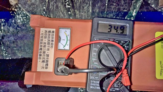

發表於 2017-1-19 14:45:57 | 顯示全部樓層
本帖最後由 tsou4 於 2017-2-7 15:11 編輯
有電沒電  指示表都是滿格
這是說電池是免充電
好大~我之前也是指針破表送修。
送修回來用一陣子,好像指針也是會漂多+0.5V?發覺可能是揹著騎車振動影響?
電壓計指示弁酮O不錯,我後來有用電表量上孔和右下孔,用完是30.4V、充滿是34.2V。
就是每次使用完不論剩一半還是1/3就要充電就沒錯了。
