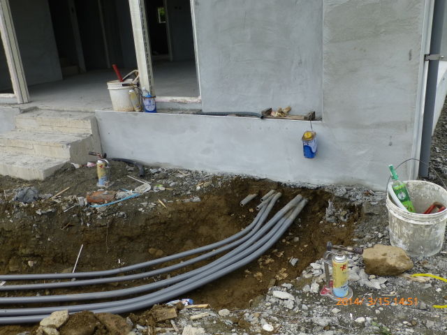

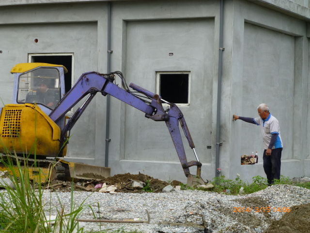

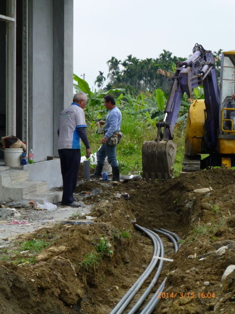

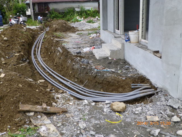

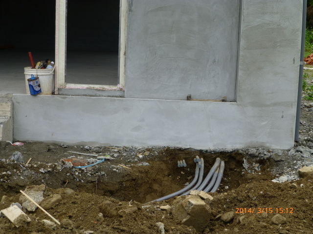

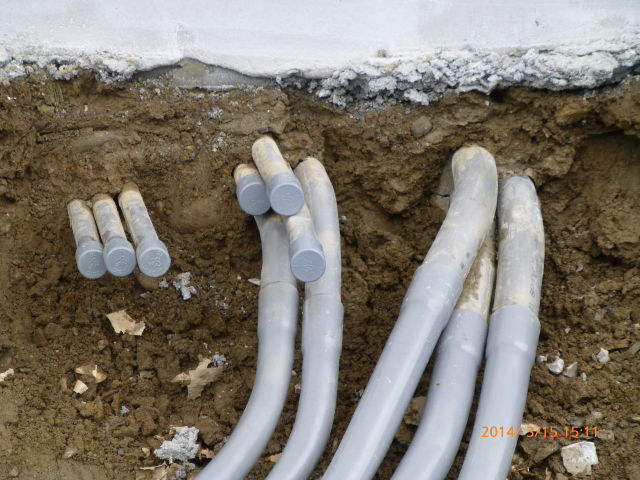

  3月15日(星期六)下午:水電4人(四周落水管、地下化電線、前段污排及糞管預埋)、小型挖土機
  電力及弱電地下化:
  3支在一起是電力管;2支在一起是弱電管;其他誘W誘l的,是預留管:

發表於 2014-3-19 21:47:30 | 顯示全部樓層
人間過客 發表於 2014-3-19 21:33
  請問:為何要做地下化?費用多少?

發表於 2014-3-20 08:41:46 | 顯示全部樓層
RE: 建造花蓮1Home---準備申請使照
預留管沒有一起拉到馬路邊,以後要用時,若再挖開,會不會挖斷已有的?
建議:預留管先浮套(不上膠)個彎頭及短管,讓以後知道:「預留管」在何處!

 樓主| 發表於 2014-3-20 21:23:39 | 顯示全部樓層
Happy和Lucky 發表於 2014-3-19 21:47
  請問:為何要做地下化?費用多少?
  將電力、電信做地下化,除了美觀之外,最主要的考量,颱風天時,不用怕吹斷電線。
  費用:54000多元。

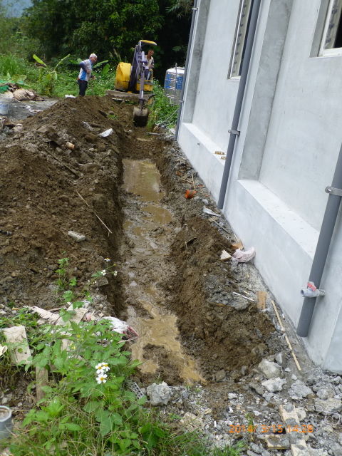

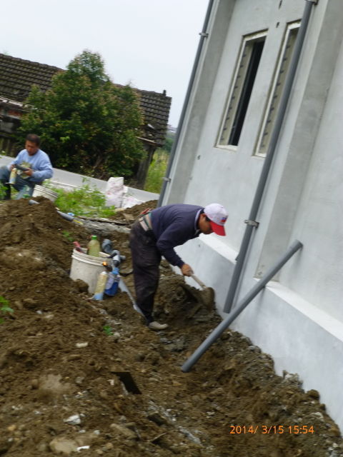

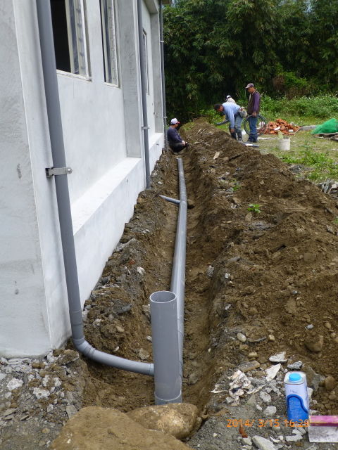

 樓主| 發表於 2014-3-20 21:33:10 | 顯示全部樓層

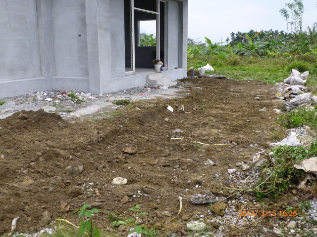

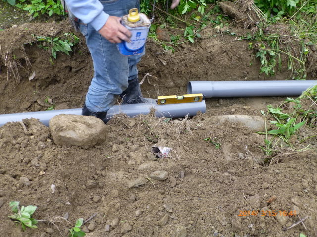

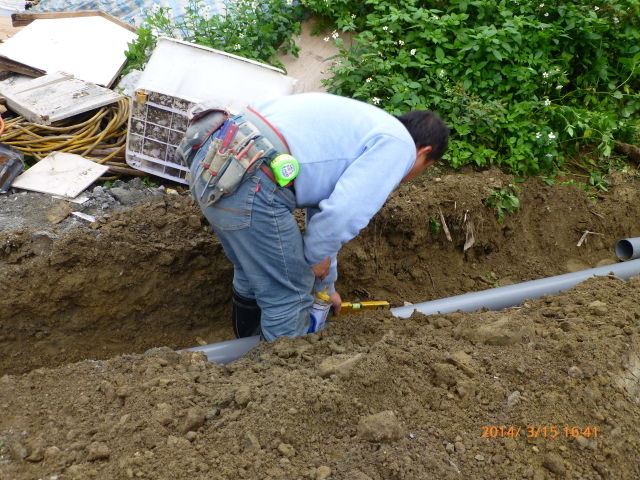

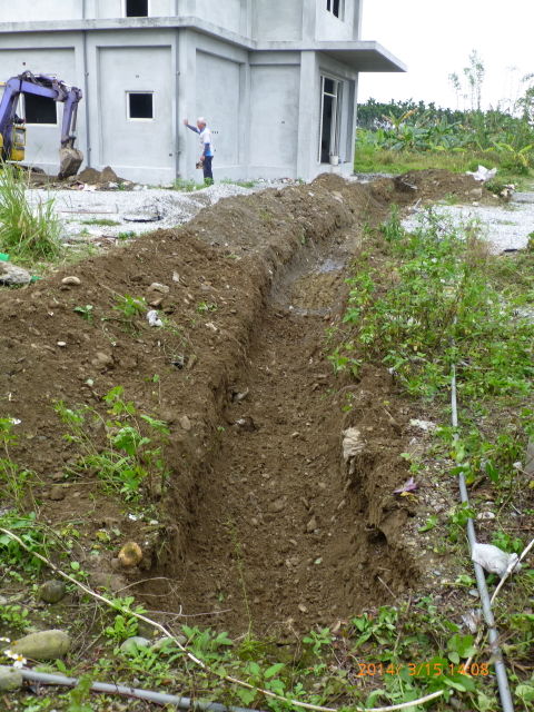

  3月15日(星期六)下午,做完電力、電信地下化,接著在房子四周,做暗管,將四周落水管接到暗管中,一併排到農地後方。這樣,下雨時,房子四周,才不會泥濘不堪。
  這項工程當初沒有估算到,要追加一點錢給包商。
  當初若依圖施工,大門前會有落水管,除了難看,也會積水,難以通行。幸好家人當時有注意到,將落水管改到旁邊。

發表於 2014-3-21 08:29:07 | 顯示全部樓層
人間過客 發表於 2014-3-20 21:33
  3月15日(星期六)下午,做完電力、電信地下化,接著在房子四周,做暗管,將四周落水管接到暗管中,一併 ...
暗管:以後,堵塞時,怎麼辦?
