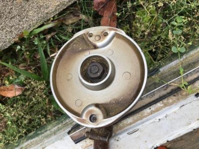

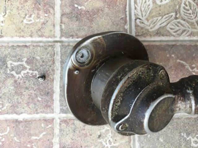

發表於 2017-3-6 09:35:03 | 顯示全部樓層
本帖最後由 sching 於 2017-3-6 09:42 編輯
您好:
我是 貴公司除草機的愛用者,之前呈蒙貴公司幫我免費換了新型的飛梭刀盤,非常感謝,但昨天除草時,因碰到一棵小樹,結果刀盤就壞了(如圖),請問可以維修嗎?

 樓主| 發表於 2017-3-6 11:38:59 | 顯示全部樓層
本帖最後由 comlink 於 2017-3-6 11:43 編輯
sching 發表於 2017-3-6 09:35
您好:
我是 貴公司除草機的愛用者,之前呈蒙貴公司幫我免費換了新型的飛梭刀盤,非常感謝,但昨天除草時, ...
您好,還請私訊小編,提供該旋翼刀盤的背面圖,小編幫您看一下是否還沒磨損能夠維修
如果可維修,這個只需鎖上新的固定柱即可完成維修嚕!
您可來電東林客服專線:03-3395816訂購固定柱(20/個)
建議安裝時要上螺絲固定膠,會比較穩固!

發表於 2017-3-13 12:32:10 | 顯示全部樓層
comlink 發表於 2017-3-6 11:38
如果可維修,這 ...
不好意思!私訊還是貼不了圖。
上圖為背面,應該沒有磨損吧!?

 樓主| 發表於 2017-3-14 09:42:31 | 顯示全部樓層
sching 發表於 2017-3-13 12:32
不好意思!私訊還是貼不了圖。
看起來是OK的,您可來電東林客服專線:03-3395816訂購旋翼刀盤固定柱與螺絲
即可自行完成修復囉!
