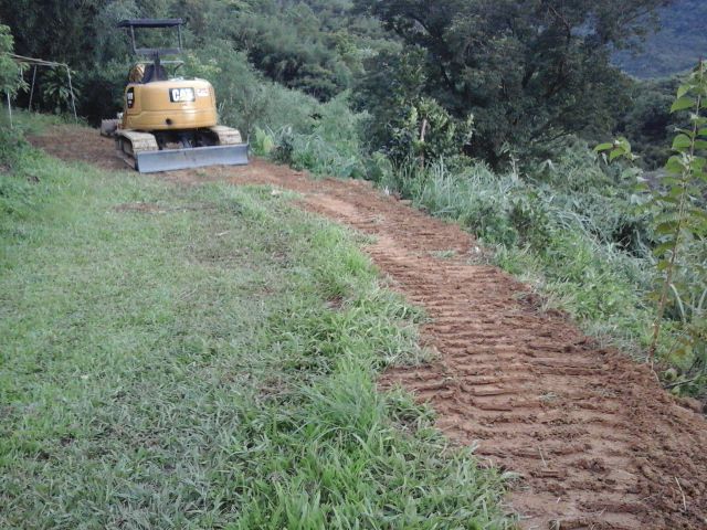

看到在這種山坡地除芒草,真的除了用小怪外,別無選擇...
可是那舉升臂的舉手投足之間,是否動作要很輕緩,避免突然的大動作
否則還是蠻危險的對嗎?

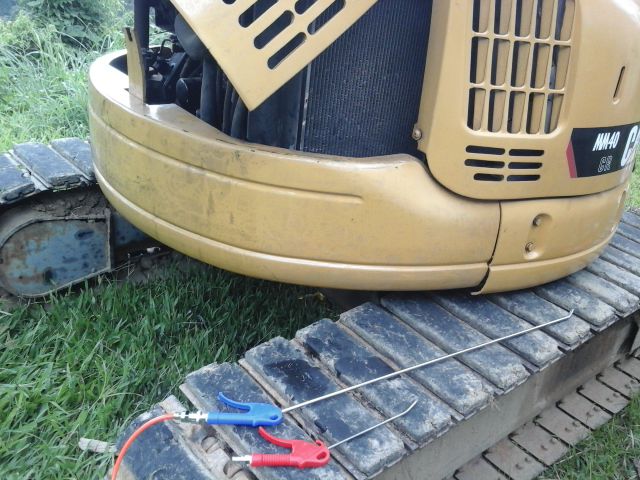

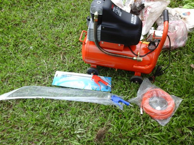

以前是用概念去整理苦茶農路的動線,現在是在執行這個概念。新的工作都有各種挑戰。只是天氣一熱上了年紀的小怪跟人都是問題。 最近又要考慮散熱系統的改善。畢竟面對山上的芒草花或是農地植物的灰塵。最近打算買個小空壓機或是洗車機來試試效果。
小怪在山坡地使用,一些概念要有。主要是重心與平衡。

。請教外匯老闆後,以師傅來現場維修的基礎開銷的四倍價值,買了這些空壓機及配件,來解決過熱的問題。目前使用起來感覺有對了症頭。明天再試試看沒問題的話,就可以繼續執行除苦茶園芒草的目標。

小怪的散熱水箱有如汽車水箱般,有添加水箱精嗎?
因為除了引擎外還有液壓油也是要散熱的,尤其是夏日炎炎機械工作溫度很容易達標!
除了人要散熱機器也需要...駕駛室內可有空調?...

我是這次才知道小怪還有液壓油需要冷卻。(事實上這次也是它產生過熱)
最近常常跟外匯老闆聊機械維修的重點與現象。他也說我買到現在冷卻系統是應該清理了。你看我那超長的風槍也是來自他的提點。
冷卻液還沒找到排出口。
過濾冷卻做好例行性保養,相信小怪的症頭會少很多。平常不懂得如何做保養,手邊的工具如果不夠。二手的機械就容易罷工。
最近頃向自己解決問題,這樣反而更了解機械

因為以前大略維修過重機械之引擎部份,所以多了解一點點而已!
正確的液壓油與引擎機油一樣,使用一段時日後也是要更換的!
一般還有液壓油濾清器芯子也需同時換新;換液壓油亦須將所有油壓缸動作收回,油才能一次清乾淨!
如果散熱器外表有油污灰塵,光是靠空壓機壓力吹不乾淨,可用含一條管子的噴槍吸些清潔劑一起噴出清潔!...

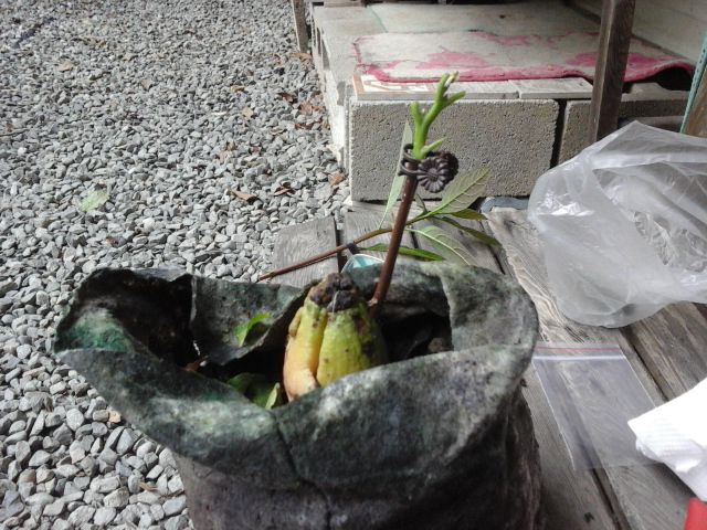

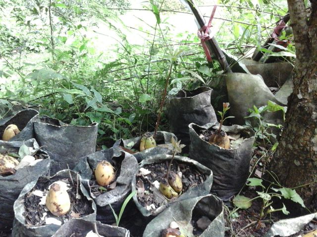

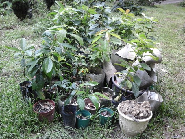

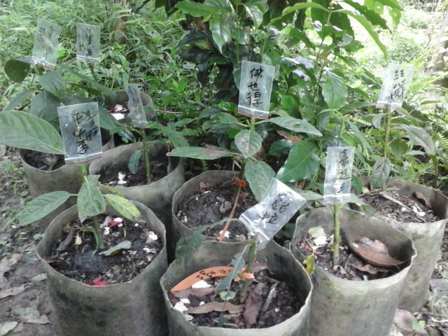

夏日酪梨稼接苗,目前接11陣亡三。感覺有進步了一些,繼續觀察後續。主要是環境要給予類似春天的涼爽。等正式成功後再來下結論
孵苗狀況。第一波國外進口吃後的哈斯,全面陣亡原因待檢討。國內酪梨上市後,改為先泡水出芽後再入盆,發芽狀況有點感覺。目前出芽四。

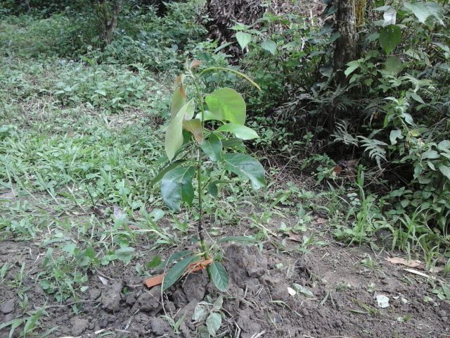

自接酪梨苗。繼哈斯地植之後,今日再定植三品種。(夠強壯獨立的)。
等於是採購苗之後的自行接支第二波地植。
自行孵苗有成之後,乾脆趁勢玩個道地的芽接。看看這種接法與過去買苗來接的差異。

昨天是土壤太溼不適宜動用農地上的機械。因為前天是這裡今年以來的超大豪雨。雖然今天土壤還是很濕,但是以地球暖化以來的今年狀況,假如不趁著雨停的間歇去動工。可能一年下來能夠用小怪的時機就會更少了。尤其今年小果苦茶開始有些表現,而芒草正盛覆蓋整個農地。此時不做個清理工作,可能過去的努力都會變得無效。於是趁著今年的大暑,就來試試小怪維護改善後的效果。越做越投入因為用小怪除芒草的動作也越熟練。而且小怪的維護也對了症頭。不知不覺就做到下午五點多,沒升溫太棒了,以後可以在這方面做例行性的保養。而且除芒草的速度遠超過人力可及。
難得在大暑天做得不怎麼累(只操作機械吧!當然不怎麼累),想到過去對土地動線的改善,在今天得到實際的效果。這種爽度是錢換不到的。

做了三天的小怪坡地除草,工藝變熟快,但是工作目標一樣的單純,就是要把芒草變肥料,苦茶見陽光。
這個工作會持續到整個山園變像個苦茶園。
