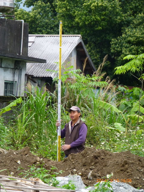

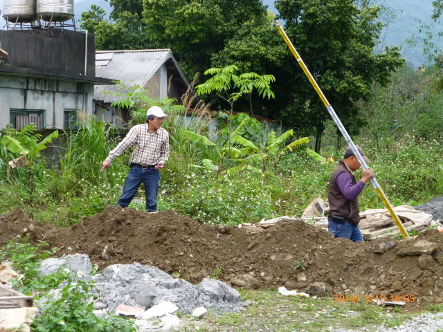

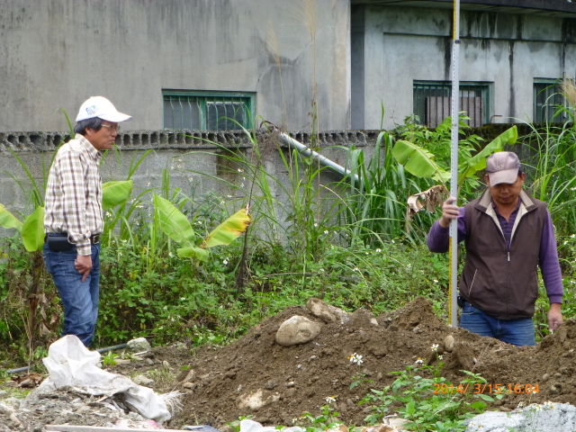

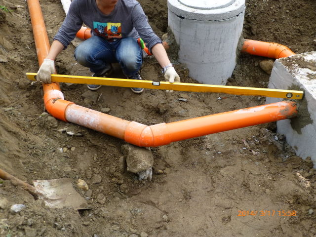

  3月15日(星期六)雖然通知工地經理,下午不用到工地。但家人下午到工地時,卻看到工地經理已在工地了。

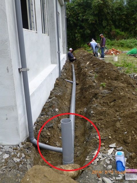

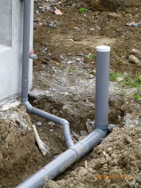

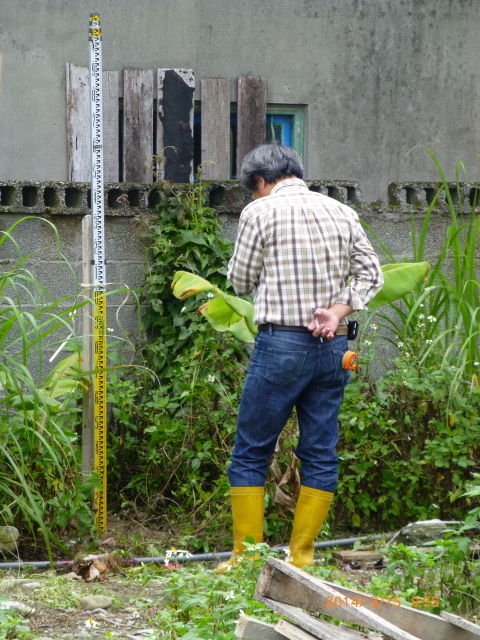

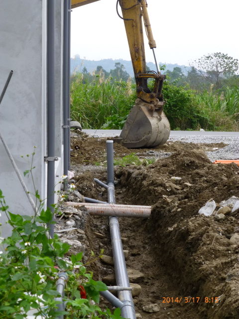

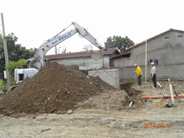

  由於後天(星期一)要埋設化糞池及滲流井,接著工地經理要開始整地、清運垃圾、種香蕉等工作。所以,水電工班下午來施作電力地下化、房子四周做暗溝、埋設污管等工作。

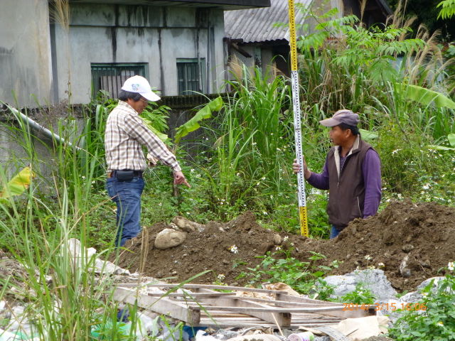

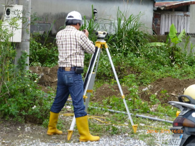

  工地經理熱心、客氣的問水電工頭,糞管和污排,需要幫忙測洩水坡嗎?
  以下是二人測高程的經過:
  但願後天能順利埋設化糞池,不要再延誤了!

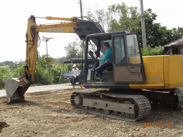

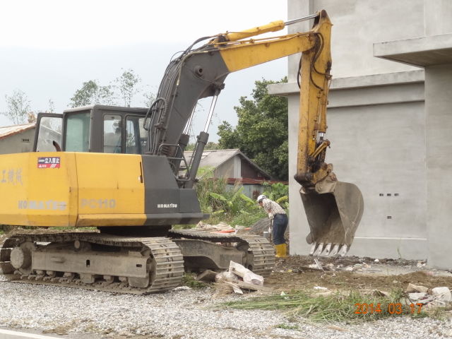

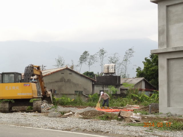

  3月17日(星期一)早上:工地經理+挖土機怪手1人….整地、運出工地圾垃(需出示工程告示牌,給清運圾垃的司機,才肯收。)
  總共運出三車建築廢棄物(含別人偷載來的垃圾──包括狗籠等)。
  原本說早上要埋設化糞池,卻沒見任何蹤影。再次聯絡水電,告知下午1:30才要進行埋設化糞池。
  工地經理只好下午停工,等化糞池埋設好,明天再進行最後整地、種香蕉事宜。

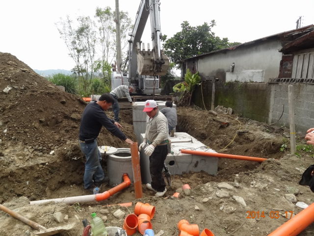

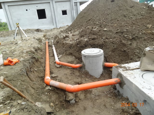

  埋設污、糞管

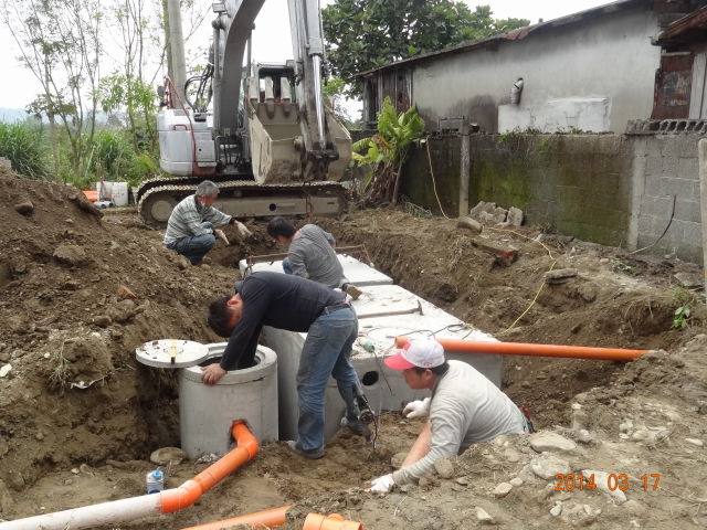

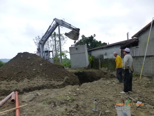

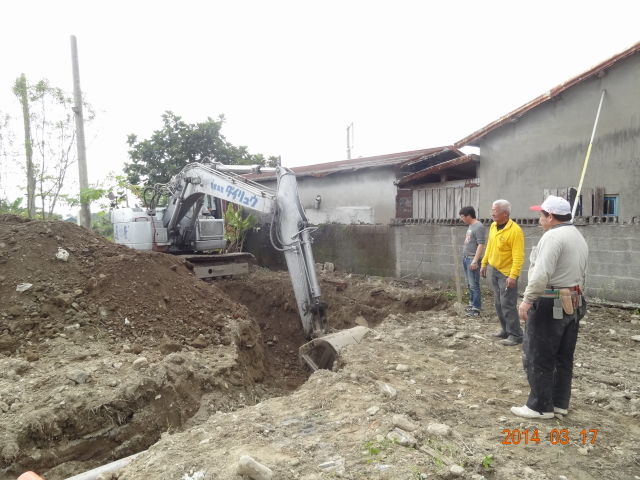

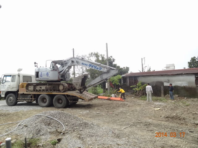

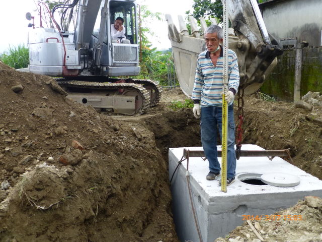

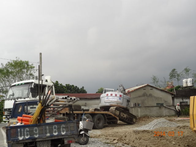

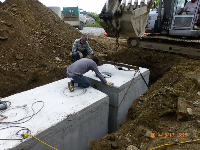

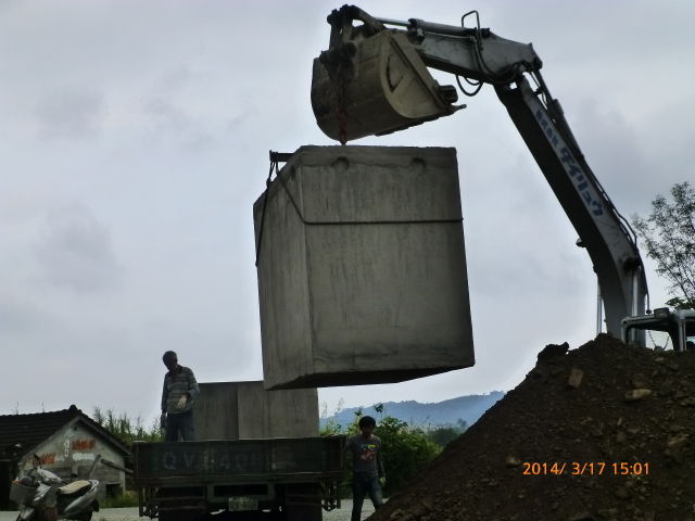

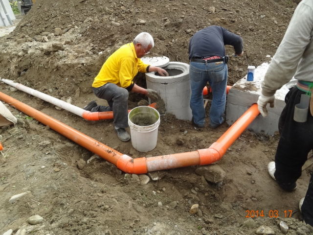

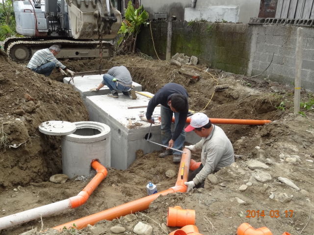

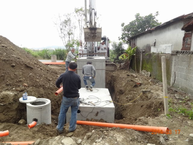

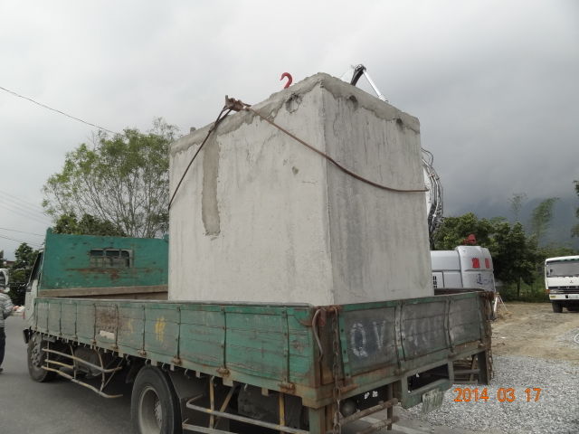

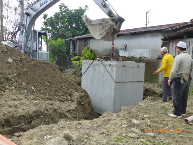

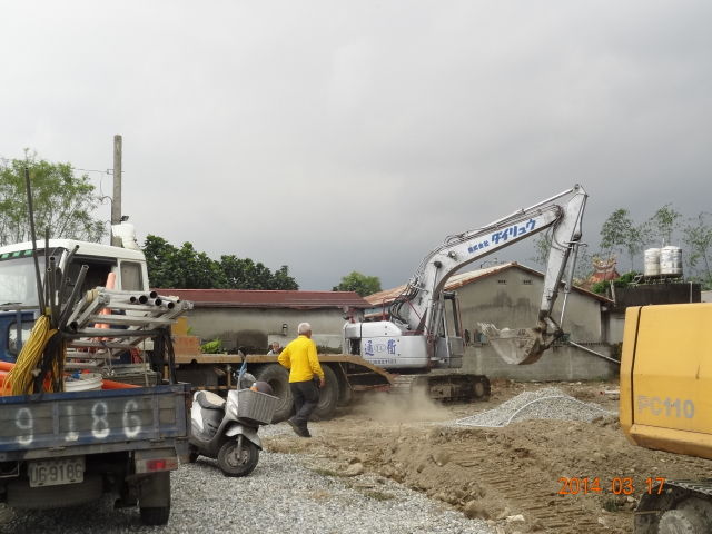

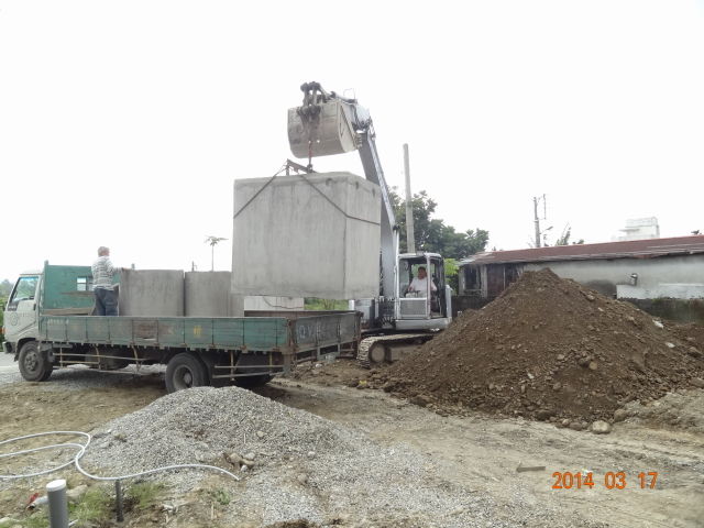

  3月17日(星期一)下午1:30:水電3人+載化糞池、滲流井司機1人、怪手1人、測高程1人
  等阿等,挖土機來了:

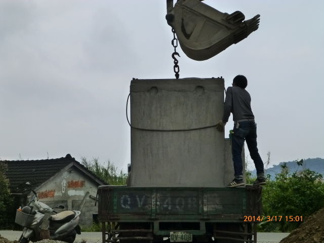

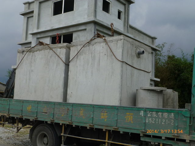

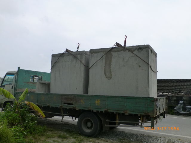

  化糞池及前置陰井終於來了,一看,化糞池怎麼有修補的痕跡:
  告訴水電,他們說,製造過程中,難免會有冷縫,是他們的師傅自做主張,用水泥再補過。
  我們心想,若不是裂痕過大,會這麼做嗎?還是請更換一個。幸好,他們同意更換,再加上水電忘了訂滲流井,一併載過來。

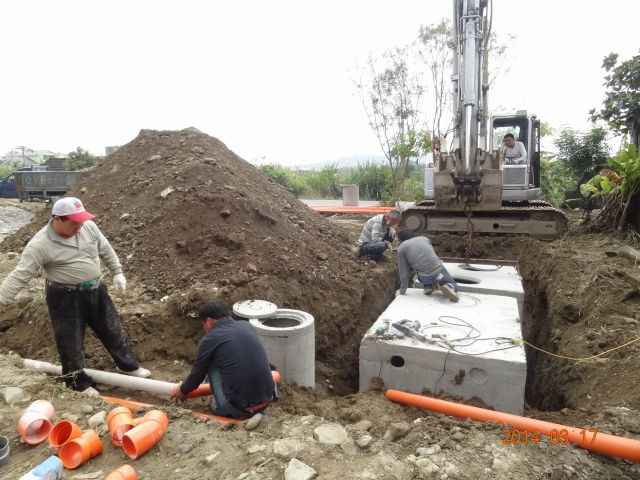

  開挖以便埋設前置陰井、化糞池(包含生活污、廢水)及滲流井:
參與人數 6威望 +56 收起 理由
Happy和Lucky + 6 太棒了!
open808 + 20 太棒了!
移民 + 4
sjju + 10 太棒了!
janey + 8 太棒了!
aotsen2004 + 8 太棒了!
把握當下,珍惜擁有。
52
1118
14368
 樓主| 發表於 2014-3-28 22:28:50 | 顯示全部樓層
本帖最後由 人間過客 於 2014-3-28 22:49 編輯

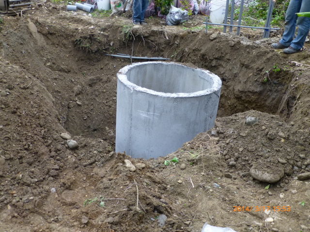

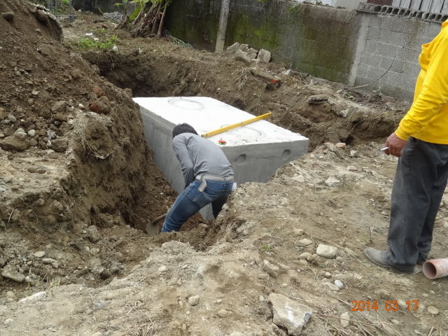

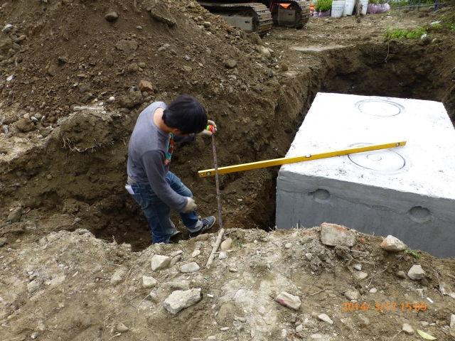

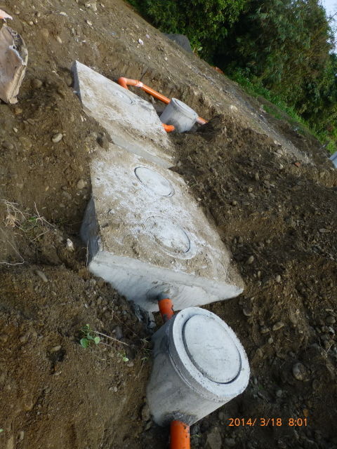

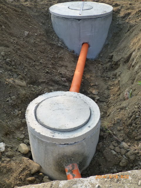

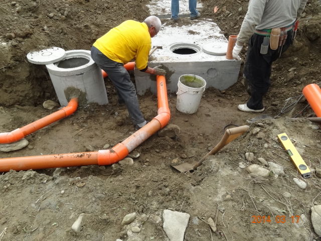

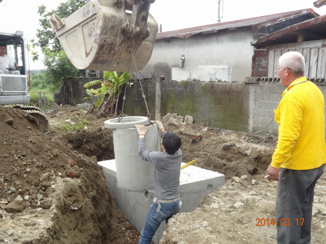

  化糞池就位:
  因為要更換一個化糞池,在等待之時,水電工頭暫時離開。
  因為化糞池埋設的位置,離房子有點遠,雖然之前工地經理有測高程(標示出地樑的高度),
  水電工頭不在,其他人都不知道到底要挖多深才夠,而我們是第一次接觸,更是沒概念。
  只得由之前水電工頭和工地經理量好高程,也已接出的污、糞管的深度來抓了:
  前置陰井就位:
  第2個化糞池也就位:
  滲流井也就位:

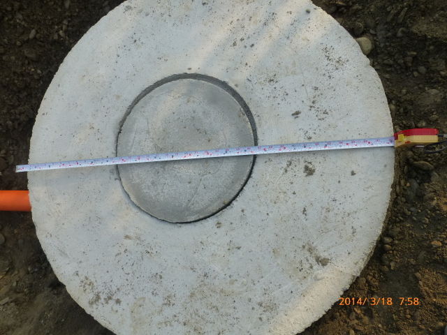

  和廠家確認滲流井是120公分X120公分(到隔天才想到要測量,是否有符合。經測量,實際上才:116公分)。若沒有再確認,他們載來的是一般尺寸:100公分X100公分。
  接管:
  接管完成後,填補多餘的空隙:

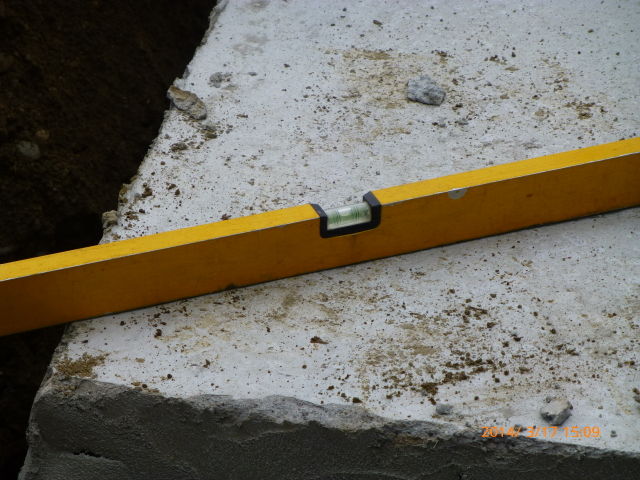

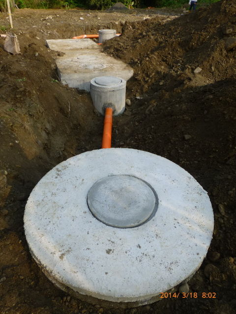

  化糞池埋設的深度若不夠,會有污、廢水倒之虞,不得不注意。
  大概是視覺差,總覺得化糞池位置比較高:
  埋設化糞池及滲流井的人員,為讓我們安心,特別再次量水平,確定化糞池比原接管低4公分:
   一波三折的化糞池+2個陰井+1個滲流井,終於埋設成央G
  通知建築師事務所跑照小姐,可以來拍照。看是否可以送無妨害證明及做環保結算。
  下午5:00多到時,表示:因門前及門後皆停怪手,無法拍照,加上化糞池四周未回填,也無法拍照。只好明天種香蕉完成,再通知她了。

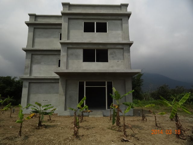

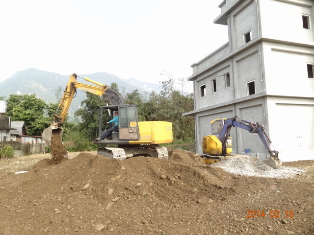

 樓主| 發表於 2014-4-7 10:52:39 | 顯示全部樓層

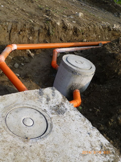

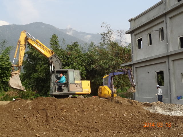

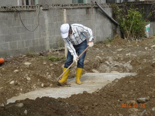

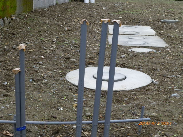

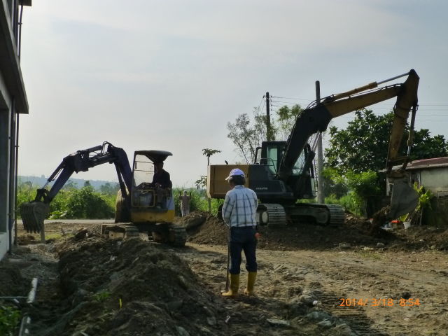

  3月18日(星期二)種香蕉、化糞池四周回填

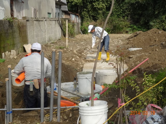

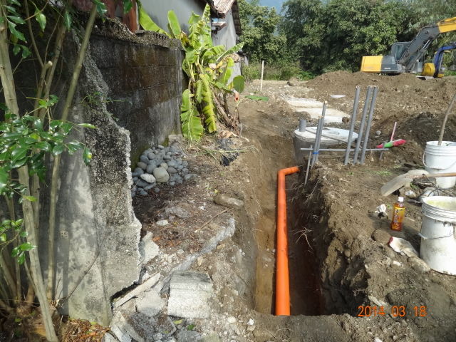

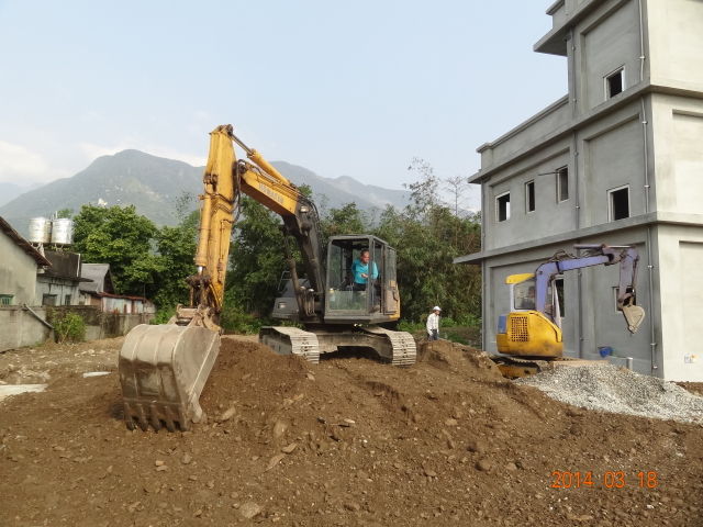

  來人:早上:水電1人+水電小怪手1人….將化糞池、滲流井四周填土;工地經理+挖土機怪手1人….種香蕉
  整地和回填化糞池的二台柽手,同時進行:

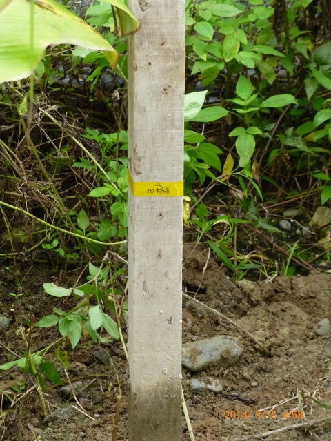

  那邊忙,這邊,水電預留暗管:從滲流井接出管路,以便將來可以和排水溝相通;工地經理將化糞池及陰井、滲流井間小空間填滿土。(因為,不可以將整個化糞池及陰井、滲流井掩誚瞴A要留孔說A以便勘驗):

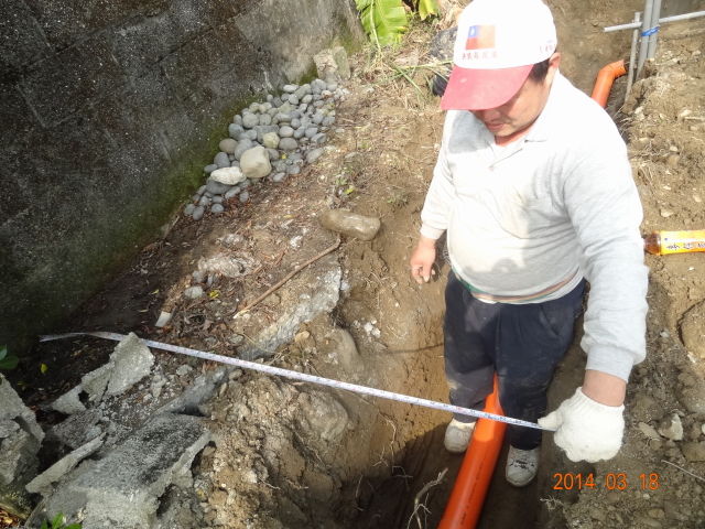

  趁還沒埋掉,先量距離,以免日後挖到水管:
參與人數 4威望 +30 收起 理由
移民 + 4
sjju + 5 太棒了!
林行悅 + 15 太棒了!
把握當下,珍惜擁有。
52
1118
14368
 樓主| 發表於 2014-4-7 20:11:44 | 顯示全部樓層
本帖最後由 人間過客 於 2014-4-7 20:14 編輯

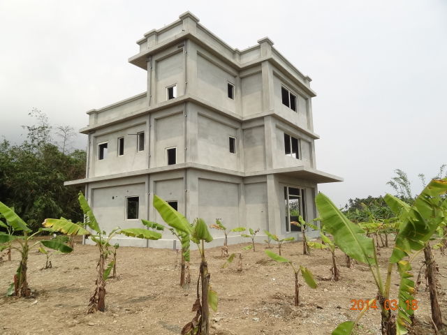

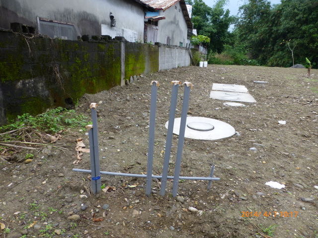

  終於種香蕉了!

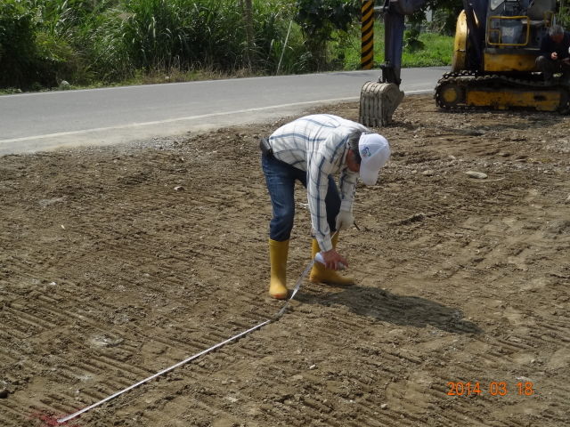

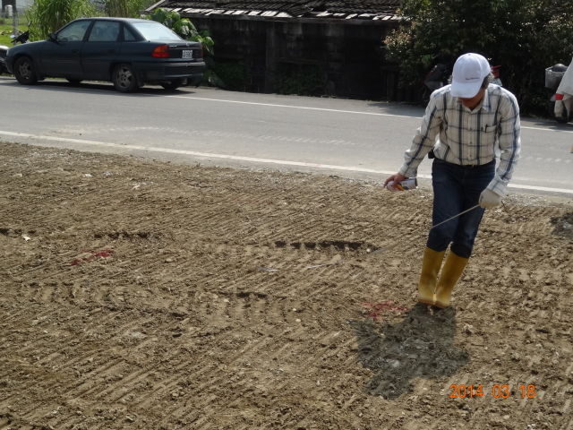

  沒想到,種香蕉也要先放樣:
  怪手司機照著工地經理的記號開挖,以保等會兒種香蕉,不會雜亂無章:
  經過工地經理和家人的努力,終於,香蕉種好了:
  回填完成的化糞池及陰井、滲流井:
  一切就緒,就等建築師來勘驗了!
  下午,跑照周小姐通知,明天早上10:00建築師到工地勘驗、拍照、量門窗尺寸。
