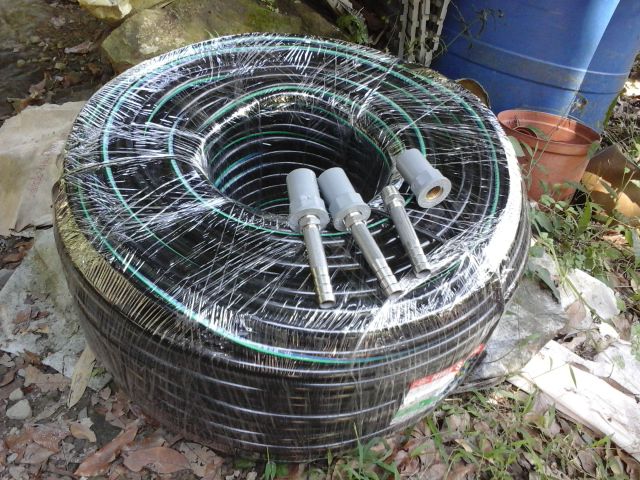

我的水管是在南庄街區的一家建材五金行買的。一卷約60米。買太久了價格忘了
水塔及配件是在頭份永貞宮附近的一家中盤的管材行買的。今天還去買後端澆水用的黑軟管及其六分轉接此軟管的配件。這家名稱一時想不起來,中盤就是水電行來調貨的地方,價格具優勢。今天買了整卷150米用重量計算。才2000出頭。

永貞宮對面巷內的中盤商,發現還有發票可以追蹤。他的名稱是――――集順水電材料。他們應該也有我南庄買的黑管。
南庄建材五金沒幾家應該很好問到

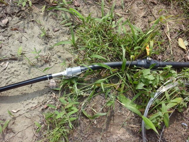

整卷150米彈力軟管的上方,那些就是三組由六分管轉為這個彈力軟管的異徑銜接另件。

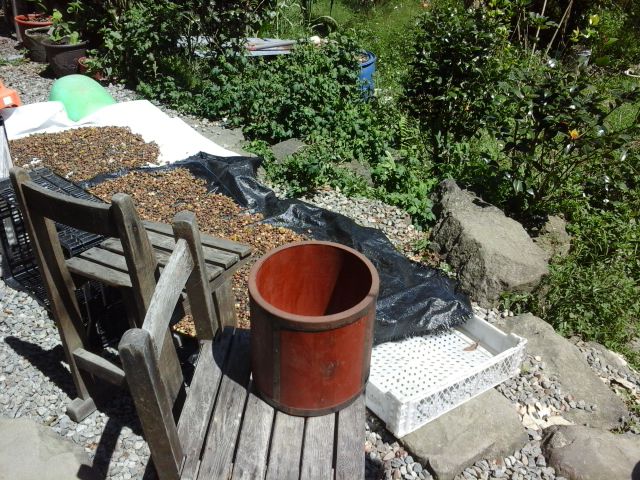

網上隨兄借來的古米斗。也許山上鄰居的苦茶仔有機會買到。湊個數量來榨油。到時假如我買的古斗也買到,就可以彼此驗證準度。這五升還是古歌一下,原來10升為一斗

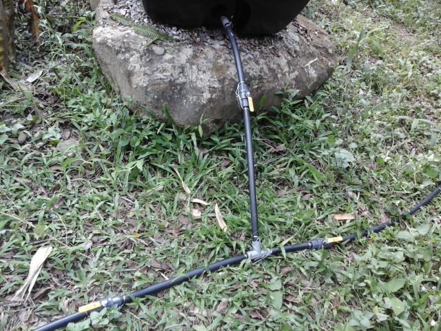

今天到天黑總算用鐵絲銜接每個接口,到試水給水最後兩個半噸的水塔都充滿著水。接管儲水的工作也到了尾聲。明天就用兩個水塔,來對上下兩個平台來試試澆水的效果。就是把異徑管接上然後試試彈力軟管的長度需求。上方平台與水塔的高差有限,有必要試試小高差的可行性。

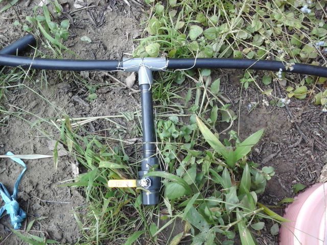

今天的試水有達到測試的功能。原有五噸水塔居然跟新布置兩個水塔高度接近。以致於五噸的滿水溢流管反而變成給水反向進入五噸水塔,變成同時三個水塔在分享水源。所以又把溢流管加裝個閥開關。這樣兩個半噸的水塔進水就變得很快。最後收工前,順便在水源管中途經過2Home的水塔附近,又加了分流的閥門。這樣轉給水區域變得方便很多。

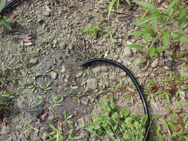

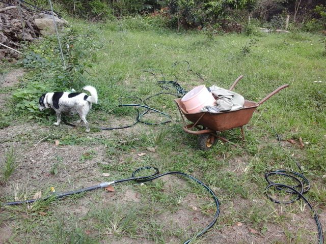

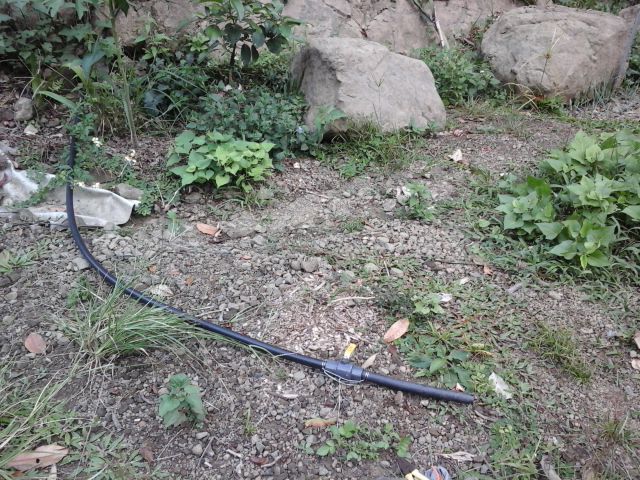

今天酪梨及果園上下平台的給水裝置相對單純,就是給異徑管螺芽止漏以及固定,然後用彈力軟管實際配澆水的範圍長度。然後試用澆水的狀況
上方平台水塔與地面高差不大,也來水了。
上下平台各配一條彈力軟管。
上方平台因為水塔與地面高差不大,澆水時就是要接近地面一點。這樣也有好處移動時抬高水管就不出水了。
最後觀查澆一次水之後,上方平台只用了一水塔的1/10。而下方的平台因為高差大,澆灌一次用去半桶的水。也就是上方兩個平台兩個水塔可以整園澆水四次左右。就要再補水一次。
