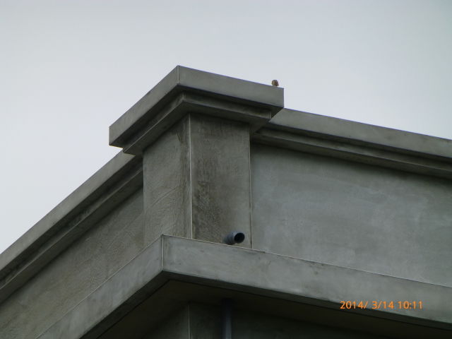

  建築師現勘

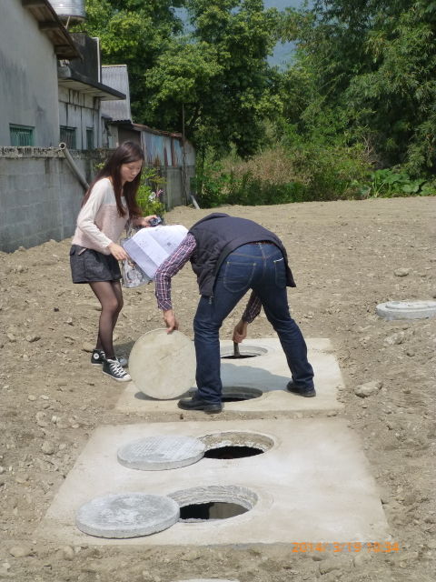

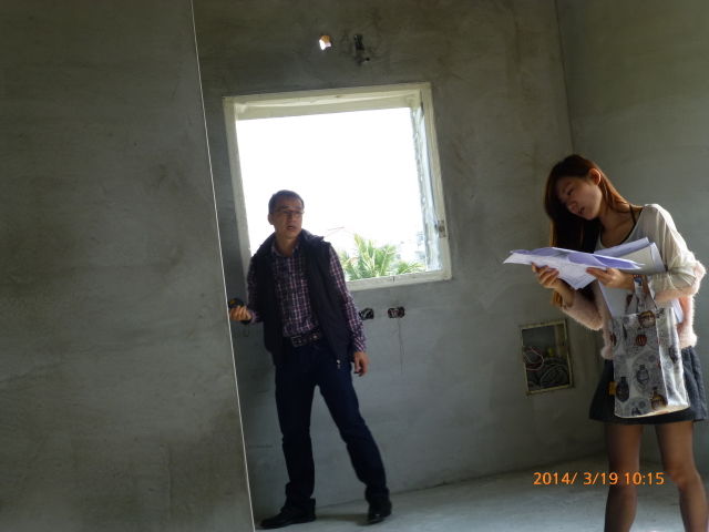

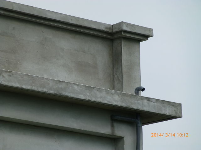

  3月19日(星期三)早上:建築師、跑照周小姐到工地勘驗。
  建築師問家人,那是什麼?怎麼那麼醜?

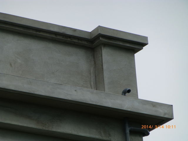

  建築師並發現,我們外面的落水管,居然用薄管!請水電更換。
  這點,我們倒沒發現!
  當初水電包商承諾,外面的落水管要用厚管,倒沒料到施作人員會用薄管。再和水電商量,請他們更換了。
  最後,建築師告知,沒問題,可以送申請使照了!

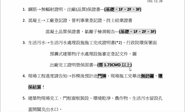

  申請使照所需資料及流程
  去年結構體快完成時,向建築師事務所跑照小姐詢問,申請使照,到底需要那些資料?何時要通知她來拍照?
  於是傳給我一份檔案:
  在結構體全部完成時,分別要求鋼筋廠、混凝土廠開立。

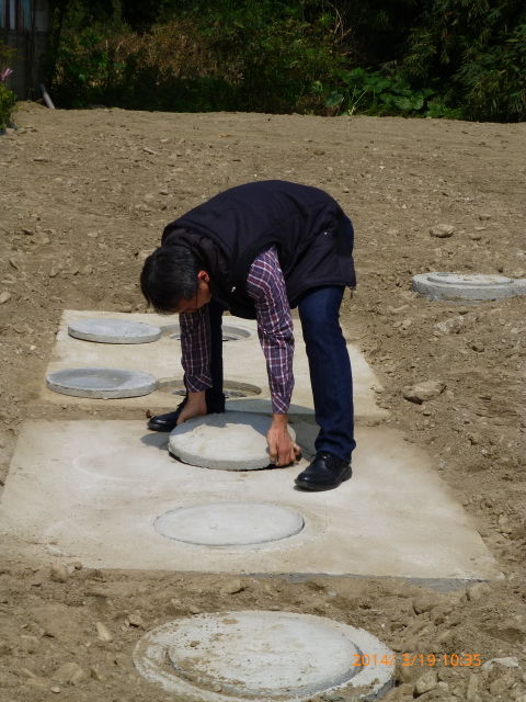

  生活污水部份,則等到化糞池、陰井、滲流井都埋設好,向水電包商索取。(若是自己直接購買,則由賣家出具。因我們委由水電包商購買,則由包商轉交給我們)

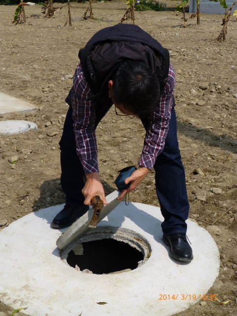

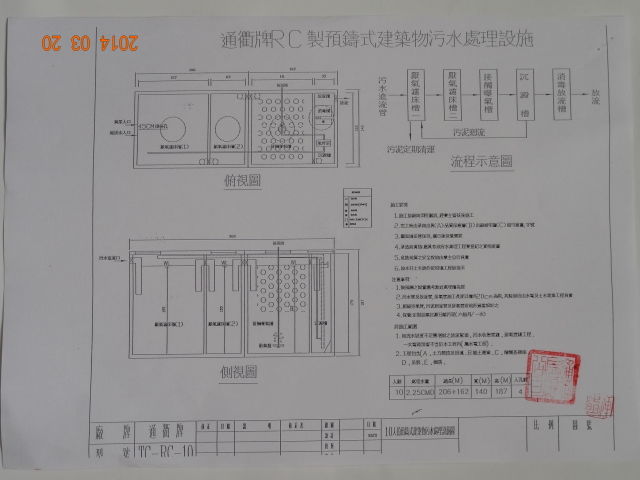

  3月19日(星期三)早上:湖建築師等人勘驗過後,再次打手機向水電包商索取「環保證明」。
  3月20日(星期四),終於拿到「環保證明」:

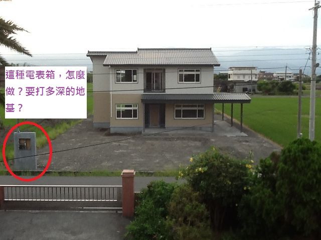

 樓主| 發表於 2014-4-16 20:32:50 | 顯示全部樓層
  請教如何裝電表箱?
  使照已核發,接下來,要申請正式用電(總共申請三個電表)。
  在等正式用電核准前,要先做一面固定牆以裝設電表。
  水電工頭告知,要開挖1.5米深的地基,才不會電表裝上去,牆倒了。
  真是這樣嗎?
  未免工程太浩大了吧!
  到底該怎麼做?請各位先進解惑,謝謝!

 樓主| 發表於 2014-4-17 10:24:27 | 顯示全部樓層
james880407 發表於 2014-4-16 22:44
參考一下他人的完工樣式http://goo.gl/maps/9XQnn
  沒錯!是想要做這樣的電表箱。
  借2Home網友照片:
  請問:像這種電表箱,地基要打多深?可以用砌磚方式?還是要灌混凝土?
  除以上方式外,還有比較便宜(但要安全,電表箱不會掉下來)的做法嗎?
  我是採用地下化方式,已預先埋好管線。
參與人數 1威望 +5 收起 理由
sjju + 5 太棒了!
把握當下,珍惜擁有。
168
8924
不 想 被 點 名 了
58051
發表於 2014-4-17 10:35:21 | 顯示全部樓層
人間過客 發表於 2014-4-17 10:24
  沒錯!是想要做這樣的電表箱。
  借2Home網友照片:
要打成倒T字型...
還有  我沒看到你說的蓋農舍的資金證明?
