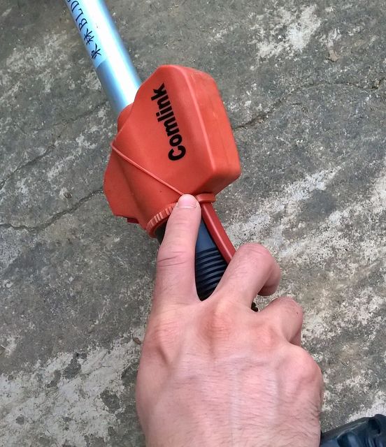

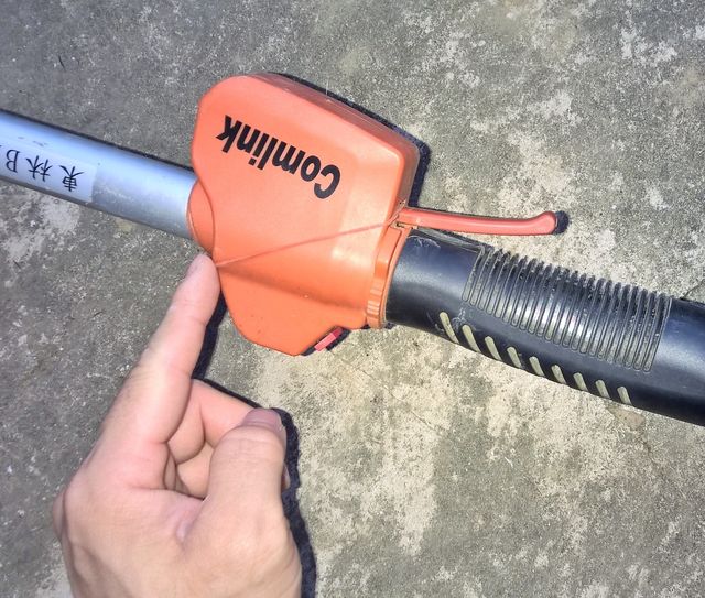

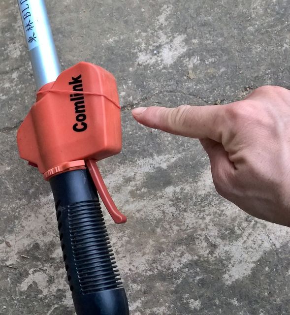

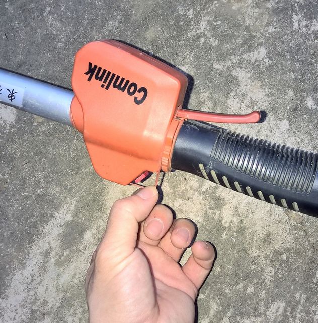

發表於 2017-3-22 19:30:46 | 顯示全部樓層
本帖最後由 tsou4 於 2017-3-23 08:33 編輯
snoopyhome 發表於 2017-3-22 17:07
tsou4大, 能否上傳張固定環加上橡皮筋的照片, 或者再麻煩您詳述一下如何加上橡皮筋的作法, 謝謝啦.
snoopyhome大,沒問題,電割草機我放老家,要改天補照片。

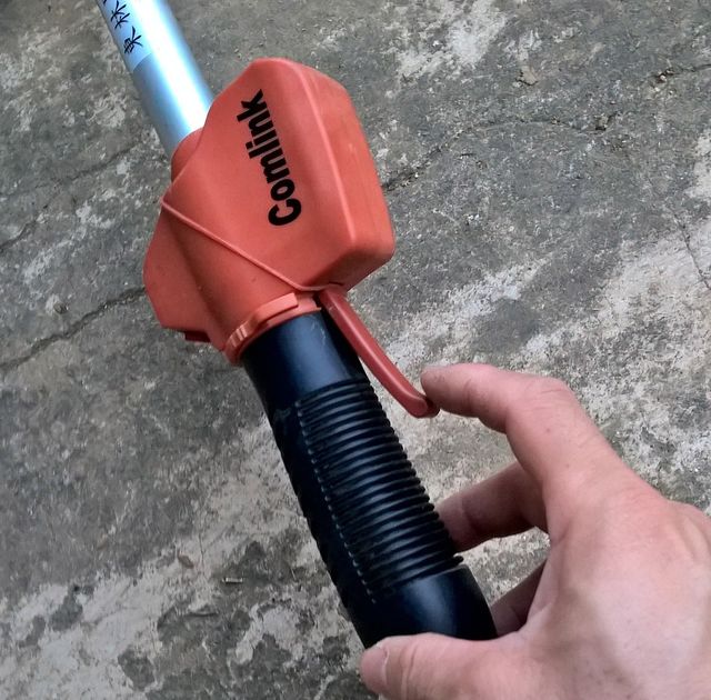

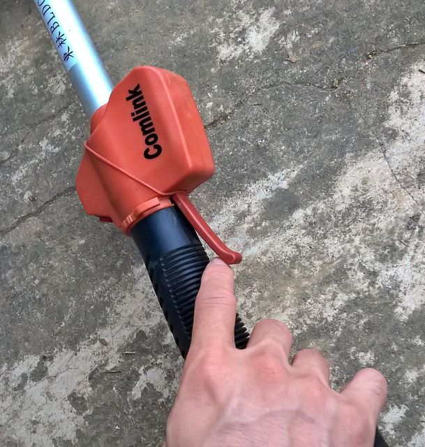

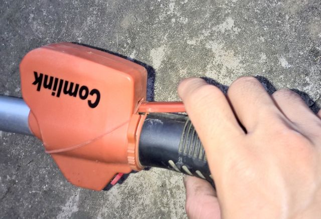

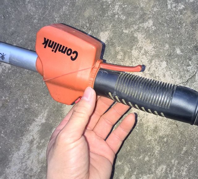

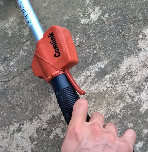

早上花了點時間拍照,以下
橡皮圈大概是這樣子用,繞兩圈,一圈在銀色鋁桿,一圈在開關那就好
固定環還沒勾上前先用手指試按開關,基本上橡皮圈比較緊的話開關就可能不太容易回彈了,工作中需要自行用中指歸位(停機)
橡皮圈不要拉到這裡用,這樣橡皮圈拉力變大會使開關完全不能回彈
用手指輕按開關,依然會有開啟的聲響
把固定環勾上。但工作中固定環時常會鬆開,就是靠橡皮圈在頂著
這個手勢是我平常用的,食指控制固定環,中指控制開關
如果橡皮圈套上,在工作中按下開關不會回彈時…(這樣橡皮圈已經算是代替固定環的弁鄐F,勾上固定環只是再確保開關不會在工作時彈回關的狀態)
要用中指把開關歸位(因為這邊在示範所以不經意用食指)
使用完收工記得把橡皮圈拉起來,不要留在開關那,長時間壓著開關怕會使開關作動不正常,屆時只好手動壓下和手動退出了~

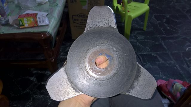

我家田野不到四分地,幾年沒割的老草化成草精,我用電割三刀頭分別花了5週共20小時的時間掃光光,全都做草堆了。掃完計劃要用小折中耕機翻草根。未來嫩草只需尼龍繩或尼龍刀片就能搞定了
http://www.2home.com.tw/bbs/foru ... ;extra=&page=14
http://www.2home.com.tw/bbs/foru ... ;extra=&page=12
80%都使用三刀頭,用了一再鈍了又磨利,都被磨成這樣了~
