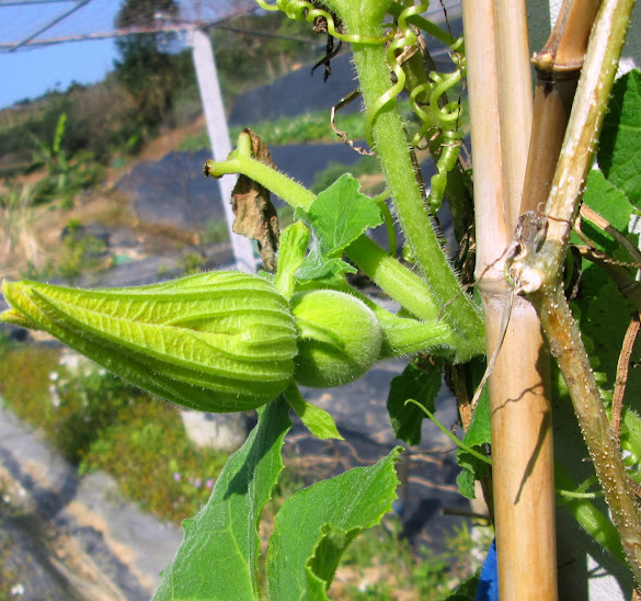

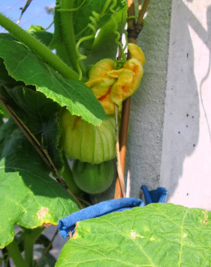

 樓主| 發表於 2014-1-29 21:25:11 | 顯示全部樓層
今年過年前後天氣非常好,北部冬天的太陽很溫暖,因此這次在大溪菜園呆了3天,這時候魚翅瓜長得非常好,隔兩天小瓜就大一倍,記得去年菜園的櫻花開時正是魚翅瓜產期,今天拍了幾張菜園櫻花和旁邊魚翅瓜藤照分享給大家,祝大家新的一年健康快樂!
參與人數 6威望 +76 收起 理由
brown發哥 + 8
秋百合 + 12 真的,這幾天真的長得好快!
美信 + 20 太棒了!
jonce + 20
sunmin42 + 8 真好

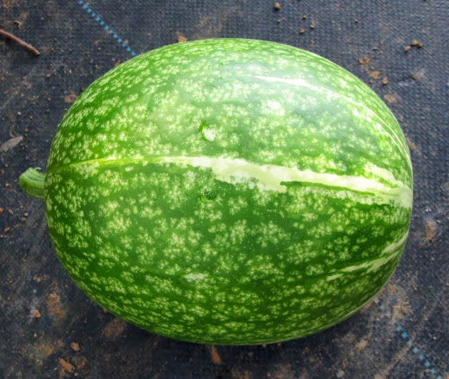

發表於 2014-2-1 19:21:03 | 顯示全部樓層
在正月初一終於盼到唯一的一顆魚翅瓜長大了些...
之前版主說要先嘗鮮! 於是趕緊下手摘了下來...
秤一秤還有1.2KG呢!...
參與人數 4威望 +68 收起 理由
秋百合 + 8 太棒了!
美信 + 20 太棒了!
jadeyu + 20 太棒了!
jonce + 20

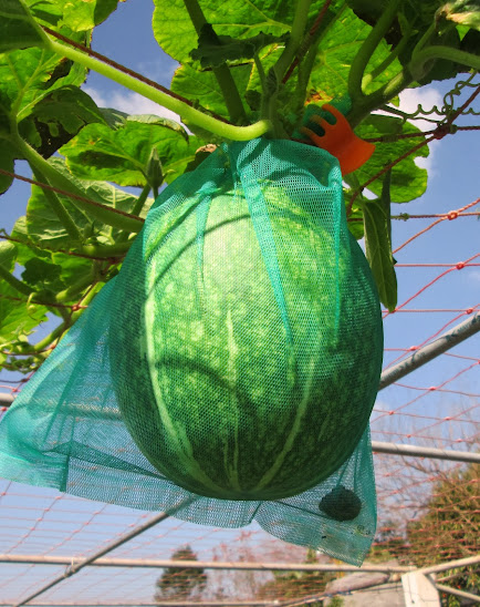

發表於 2014-2-2 13:53:44 | 顯示全部樓層
收了瓜還看到自己是否已授粉的二瓜...
還有一顆一摸就落蒂的...
參與人數 4威望 +44 收起 理由
brown發哥 + 8
秋百合 + 8 傷腦筋~都會這樣!
jadeyu + 20 一摸就掉有看到果蠅叮的黑點
sunmin42 + 8

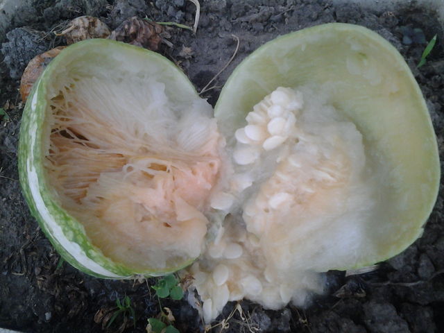

發表於 2014-2-2 16:47:13 | 顯示全部樓層
本帖最後由 sunmin42 於 2014-2-2 16:51 編輯
看到樓主有授粉成左?5顆魚翅瓜,覺得技術真高明!這陣子較忙沒空尋菜園,今天發現偶1/6,1/15授粉套袋的已掉果
另一顆等待吃魚翅的瓜外表完美無缺,摸的手感軟綿綿,心知不妙 切開立刻流洩開來
已有魚翅條狀
完好外表
重量2斤半
參與人數 5威望 +76 收起 理由
秋百合 + 8 怎麼會這樣~
jonce + 20
jadeyu + 20 我那些瓜因天氣好,我沒在哪裡,大都自然授
美信 + 20 太棒了!
eastern + 8 可惜了!

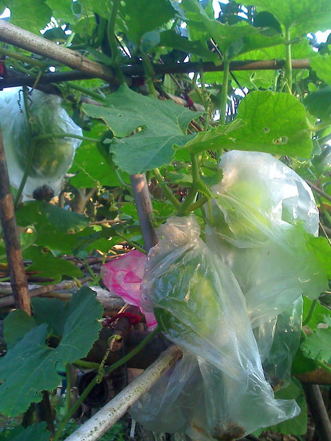

發表於 2014-2-4 10:43:14 | 顯示全部樓層
魚趐瓜好爭氣!給我長得好快!除夕那天終於給我摘下第2顆3斤重,應該是還會再長大,為了過新年應景只好摘下它,結果給女兒拿去婆家現寶了....
最近幾天真的長得好快!又好會結,我也都用塑膠袋包住讓它平安長大...
第2顆3斤重
陸續再長
參與人數 6威望 +83 收起 理由
brown發哥 + 12
美信 + 20 太棒了!
sunmin42 + 8 太棒了!
moth + 15 太棒了!
jadeyu + 20 天氣好,結好多小瓜!
