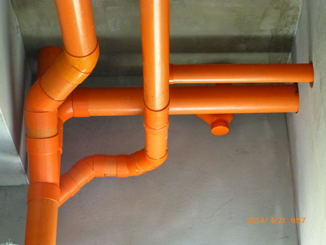

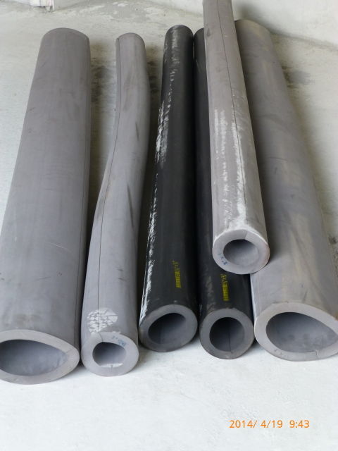

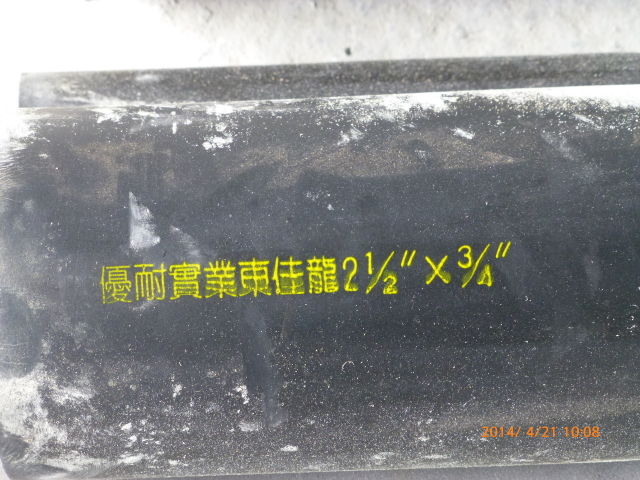

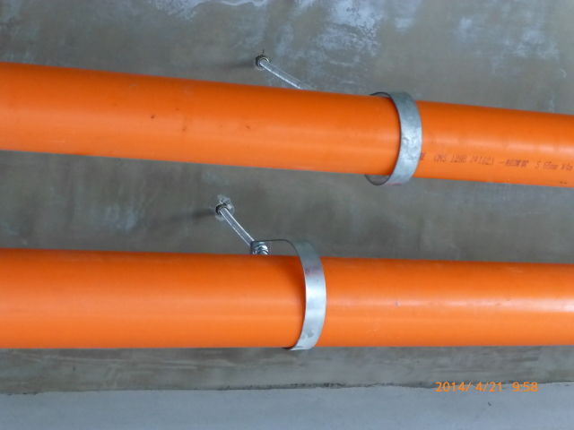

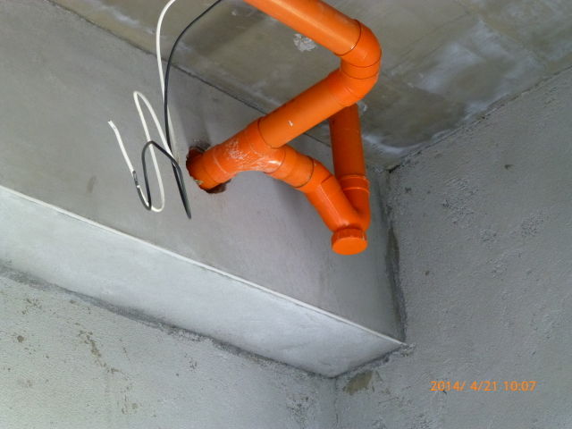

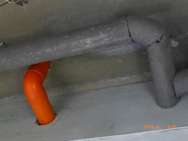

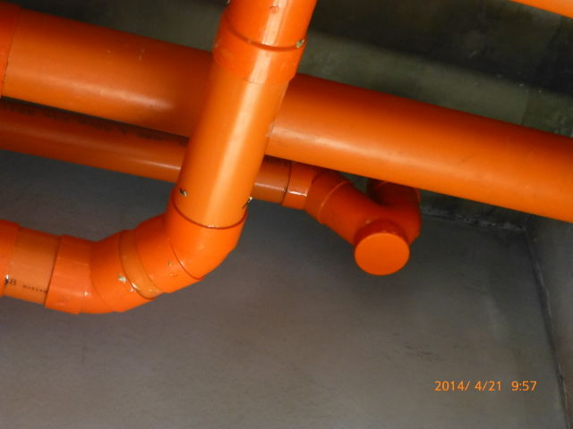

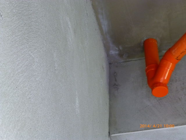

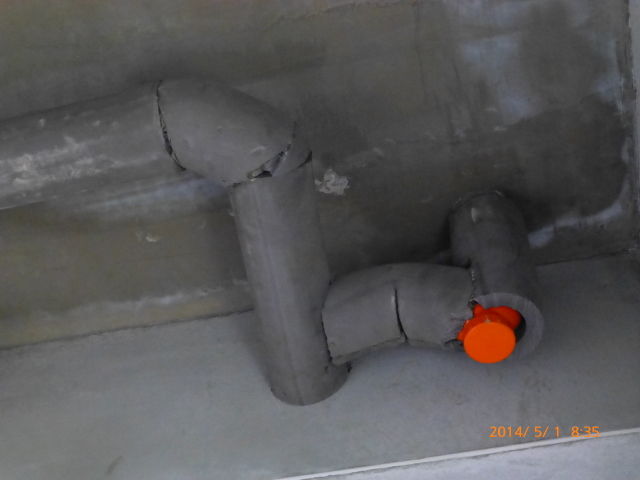

  水電吊管配置、包覆吸音棉
  4月19日(星期六)水電二樓吊管施作及包覆吸音棉(早上3人、下午2人)
  吊管配置,污排管有做存水彎:
  由於採明管設計,怕沖水聲太吵,糞管、污排管皆加以包覆吸音棉:
  原本擔心橘色的污、糞管會太突兀。結果,包覆吸音棉之後,和粉光水泥牆面幾乎同色。
  由於部份牆面,泥作尚未施工,水電只能暫告一段落了。

發表於 2014-5-9 21:36:50 | 顯示全部樓層
我的水電沒做存水彎耶,會怎麼樣嗎?

發表於 2014-5-9 22:13:30 | 顯示全部樓層
人間過客 發表於 2014-5-9 20:15
  水電吊管配置、包覆吸音棉
  4月19日(星期六)水電二樓吊管施作及包覆吸音棉(早上3人、下午2人) ...
第5張相片顯示穿樑管位置不符合距柱邊2倍樑深距離的規定.
