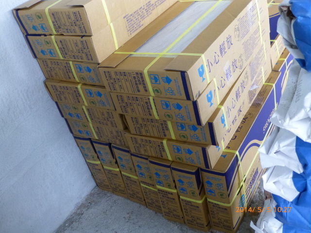

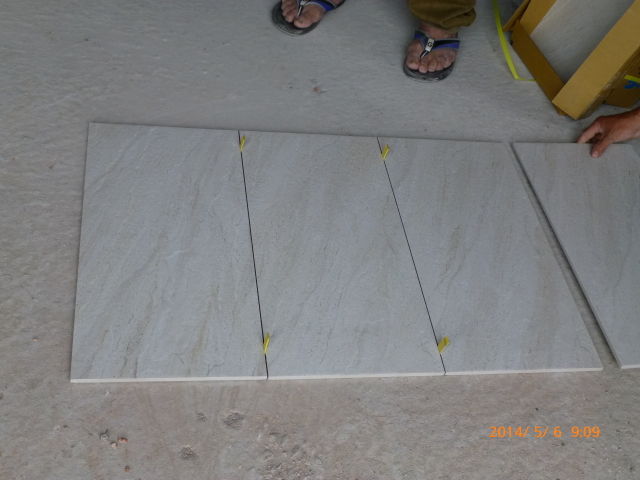

  貼浴廁牆面磁磚

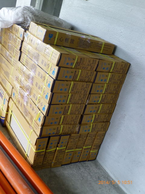

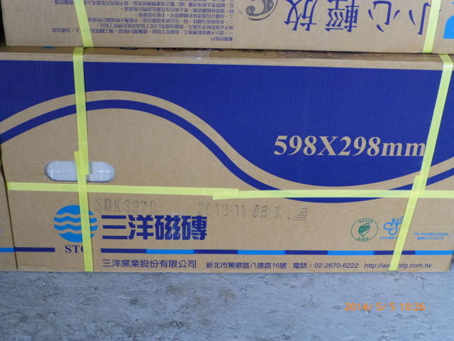

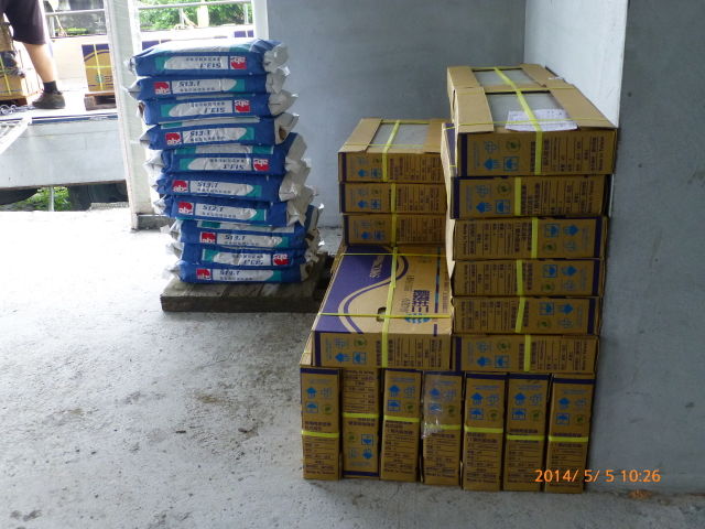

  從4月15日通知泥作包商,農舍已拿到使照,可以來貼磁磚至今,不斷的催促,終於要派專門貼牆面磁磚的師傅來幫我們貼浴廁牆面磁磚了。
  5月5日(星期一)立即通知立嶸建材行送三洋磁磚。
  5間浴廁,總共只選用二種花樣,分別堆放。

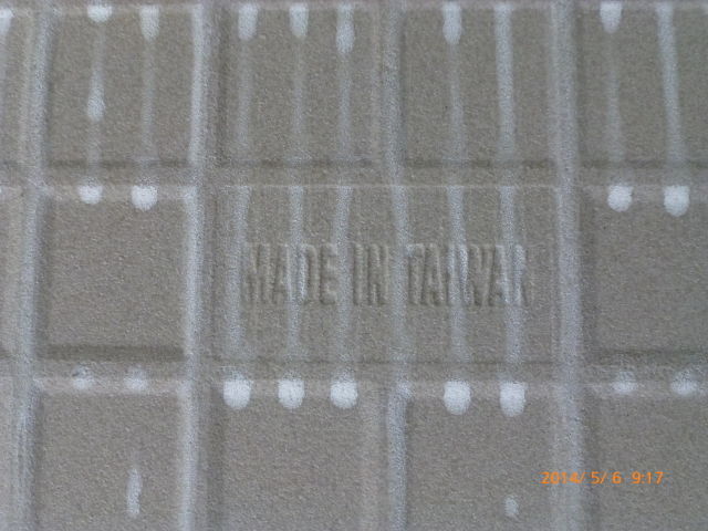

  送來的磁磚,堅持最下面的磁磚要用站立方式放,以免堆疊時,受損了:
  送貨人員原本不肯,家人對他說,您們車上都是這麼放的,麻煩您也照這樣幫我放。
  是台灣製:

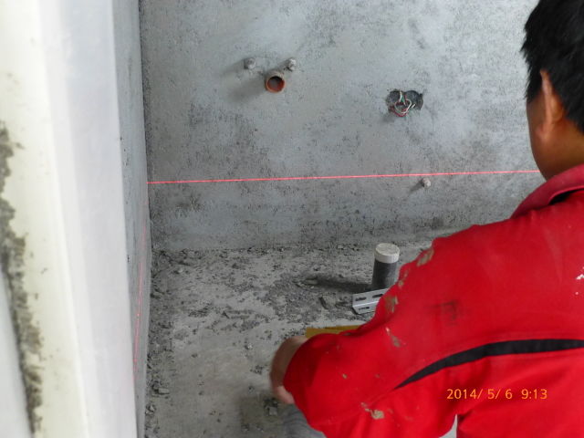

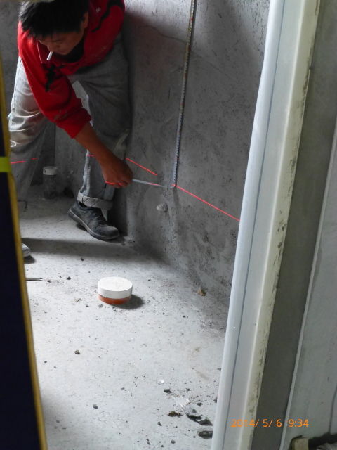

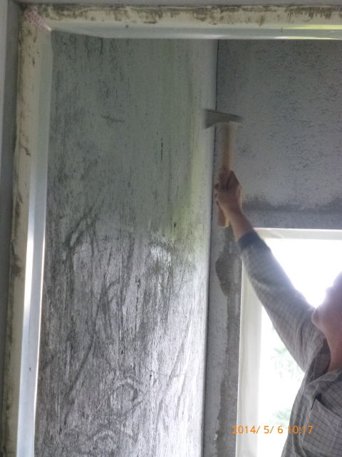

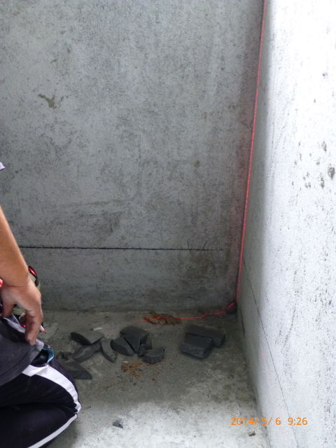

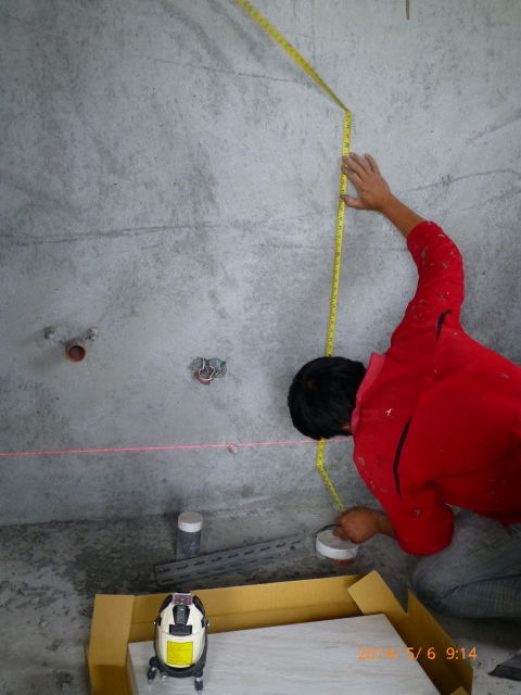

  浴廁牆面貼磁磚前,師傅先清理牆面:
  放樣:
  預排磁磚
  礙於預算,沒有選花磚及腰帶。
  只有單一磁磚,可說十分單調。是最基本型的。
  如果有貼花磚或腰帶,貼的工資會較高。

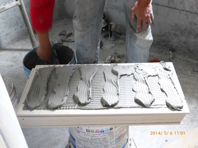

 樓主| 發表於 2014-5-11 20:04:34 | 顯示全部樓層

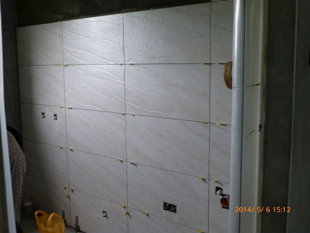

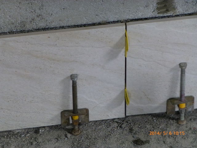

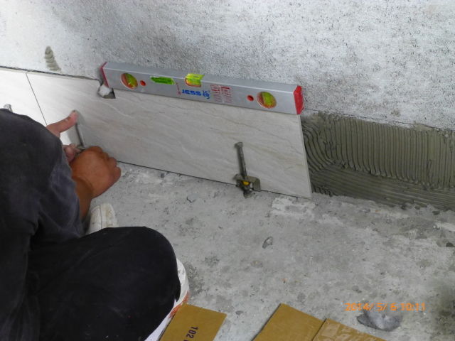

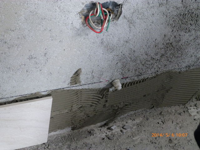

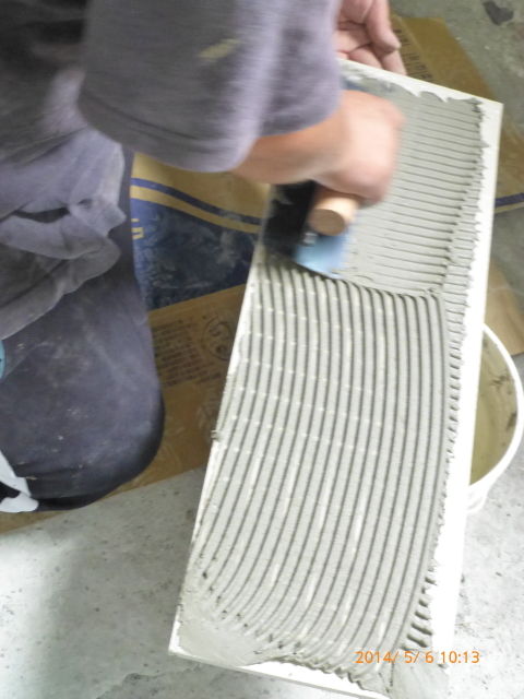

  開始貼磁磚(採用乾式貼法):
  使用材料:益膠泥+品牌水泥+水
  師傅先在牆面抹上調好的益膠泥膏,然後,在磁磚背面也抹益膠泥膏,再貼到牆面上:
  當初找貼磁磚師傅估價時,若要求牆面及磁磚背都抹上益膠泥,是要加價的。

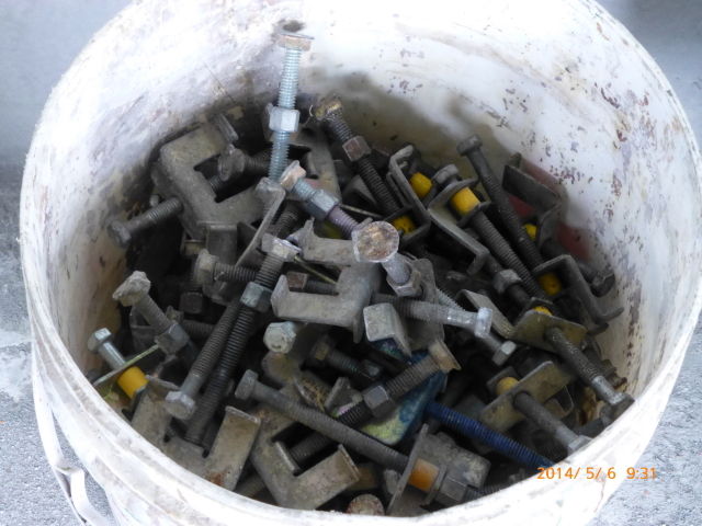

  從底下往上貼,底層貼好磁磚,要用??(不知道如何稱呼)撐住,以免磁磚往下滑:
  磁磚與磁磚之間,用打包帶做間隔(第二天拿掉):
  每間浴廁,只有一位師傅施作,因為每人的手路不同。

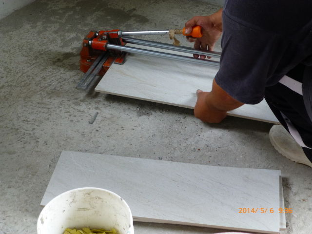

  裁切磁磚:

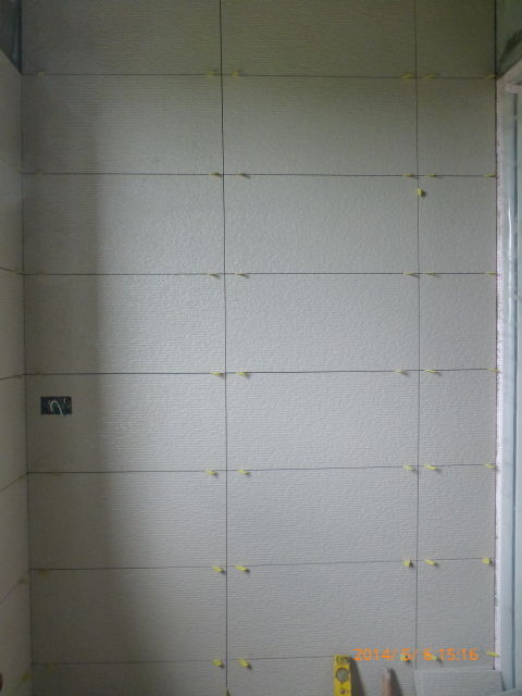

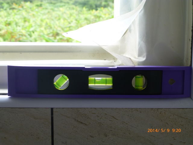

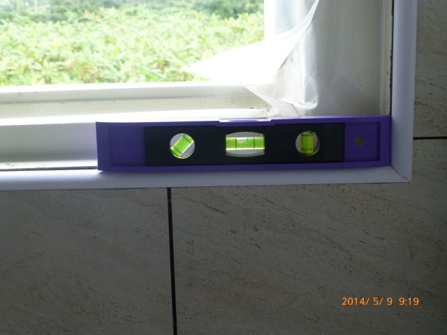

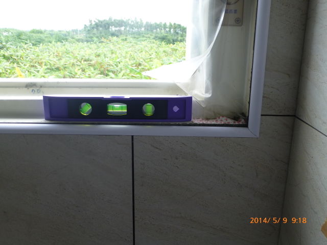

 樓主| 發表於 2014-5-11 20:28:19 | 顯示全部樓層

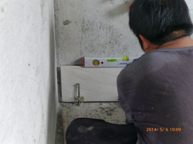

  怎麼辦?窗框磁磚貼歪了!
  由於浴廁空間狹小,家人不好在那盯著看,等隔天去看時,才發現窗框磁磚貼歪了!
  問貼磁磚師傅,回答說是窗框立歪之故。
  這是窗框的水平:
  磁磚的水平:
  明顯可以看出,是他們貼歪了。
  除了難看外,也擔心會從多出來不平整的縫中滲水到磁磚內。
  怎麼辦?
參與人數 2威望 +26 收起 理由
l70077007l + 16
sjju + 10 太棒了!
把握當下,珍惜擁有。

發表於 2014-5-11 21:26:59 | 顯示全部樓層
人間過客 發表於 2014-5-11 20:28
  怎麼辦?窗框磁磚貼歪了!
  由於浴廁空間狹小,家人不好在那盯著看,等隔天去看時,才發現窗框磁 ...
算了
大哥
您是否有強迫症
浴室是給你洗澡用
換個心境
如果我是師傅我會想回家
