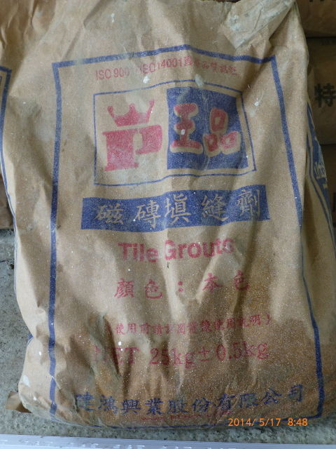

Happy和Lucky 發表於 2014-5-17 11:07
  磁磚填縫劑有分粗縫及細縫二種。
  先知道要用粗縫填縫劑還是細縫填縫劑,這樣比較好選擇。
  包商送來未用完,外袋已潮濕的王品磁磚填縫劑+一包吉優高級樹脂磁磚填縫劑:
  問建材,才知,填縫劑有:粗縫用、細縫用。
  判別以磁磚縫寬3mm為界。
  包商送來的這些填縫劑,都是填粗縫用。
  我們浴廁磁磚縫寬約2mm,連工地經理看了,也說不適合用包商送來的填縫劑。
  請包商更換,包商表示,用細縫填縫劑,不好施作。
  上網查磁磚填縫施作:往往先大面積塗抹後,再以海綿沾水清潔磁磚表面。
  和我們浴廁磁磚一樣大小施作方式在1:09:
  http://www.youtube.com/watch?v=-7cAx6I4XM4
  浴廁壁磚選用表面有紋路的石英磚。由於磁磚表面凹凸不平的紋路會殘留填縫劑,不易清潔。
  所以,家人決定自己採「勾縫」方式,以填縫袋尖端施作。
  只是到永成建材五金量販店,找不到這樣的工具。
  也考慮用烘焙用的擠花嘴,可是孔太大了。
  請教各位大大,還有那些工具方便填這麼細的磁磚縫呢?那裡買得到?謝謝!

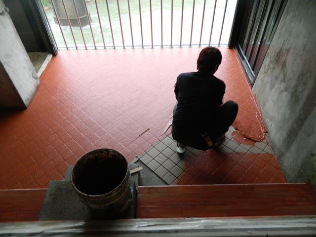

發表於 2014-5-21 23:38:03 | 顯示全部樓層
人間過客 發表於 2014-5-21 15:43

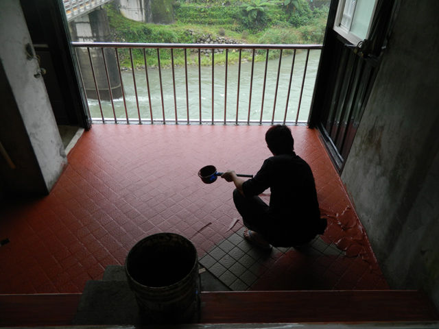

偶的土水,請人專門負責填縫的師父,施作如圖
填縫1
填縫2
海棉擦洗
海棉擦洗2
浴室也是依此動作,至於粗細,偶就沒有給它了解
參與人數 2威望 +30 收起 理由
人間過客 + 20 磁磚不是平面,無法如此施作。
sjju + 10 太棒了!

  一般填縫施,先大面積塗抹後,再以海綿沾水清潔磁磚表面。
  只怪當時不懂,牆面磁磚沒選平滑面,無法這樣作,只好自己來了!

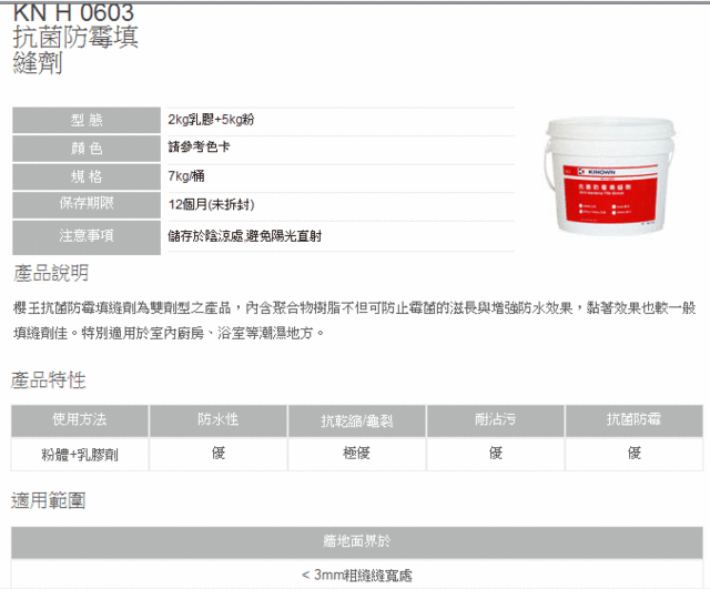

  因為益膠泥是用櫻王,所以,填縫劑自己買櫻王抗菌防霉填縫劑:
  如何將填縫劑填入2mm的縫內,還真是傷腦筋!
