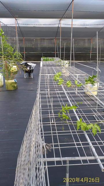

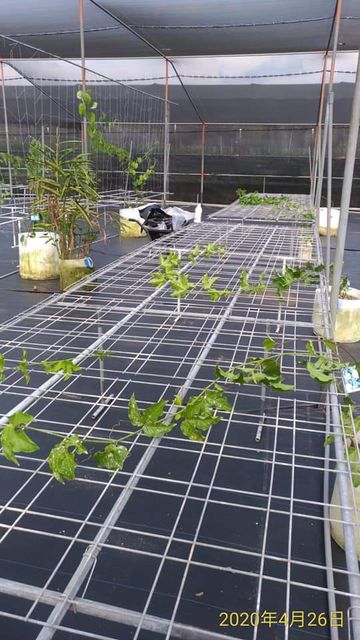

 樓主| 發表於 2020-4-27 13:59:32 | 顯示全部樓層
本帖最後由 akirahsiao 於 2020-4-27 14:07 編輯
檢果實問題,隔壁的教用掃把掃一掃就可以!
這高度掉果也不傷果.收果實順便掃落葉,一兼二顧!
裝完植架後滿天星下午就開了兩朵花,
滿天星花剛好朝上開,這高度實在太理想.
二話不說就給它人工授粉,真的超級方便.
植架每座長寬 6M*1.5M, 鐵網是 1M*1.5M 需 6 片.
所以這植架對種滿天星而言,真的超實用!
但香蜜的花朝下開,還是牆式的攀藤架比較合適.
其他種的百香果還沒看到開花,所以不曉得狀況!
這滿天星長勢驚人,上次攀爬到網室天花板做窩.
還是用樓梯爬上去把它給解下來,
這才用植架來給它攀爬,再給我爬上天?
左邊那個牆式的攀爬網就是香蜜。

發表於 2020-4-27 14:04:56 | 顯示全部樓層
eastern 發表於 2020-4-27 12:02
之前看過一段也算百香果達人種植影片
其實百香果是應該立著網攀爬,如同圍牆一樣的設施,採摘管理都方便 ...
我看到的百香果達人是ㄇ字形圍籬,果實在上方,
下方還有鋪設細目網,讓百香果成熟直接掉落到網子上,
統一集中在一處方便採集,只有AK大別出心裁!!要以野戰方式收成百香果

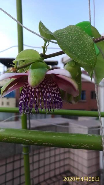

第一次碰到香蜜雄蕊無花粉。
早上發現香蜜又開一朵花,
準備幫它人工授粉,咦?
塗了半天怎還是白白的?
仔細一瞧居然沒花粉,有沒有大大有經驗?
這不會是罷工吧?我可都每日澆水。

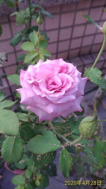

玫瑰真的比較爭氣,
花苞多又開花勤。

akirahsiao 發表於 2020-4-28 16:58
第一次碰到香蜜雄蕊無花粉。
早上發現香蜜又開一朵花,
香蜜大約早上10~12點才有花粉 比台農一號那些晚
用手指搓 是花粉最多的方法...
此種百香果 花粉活性很差
一般都是偏乾黏...
拼了命噴矽藻晶,果然又開始長新葉。
可見很拼命噴 7~8年前我用這都無效
參與人數 2威望 +32 收起 理由

發表於 2020-4-29 19:22:30 | 顯示全部樓層
akirahsiao 發表於 2020-4-27 13:59
建議所有攀爬網都要像香蜜那樣
你這樣太低 有濕氣 容易有病害
且滿天星摔到地上也是甜的 根本不怕摔...
只有台農一號怕摔 下面要架收集網...
