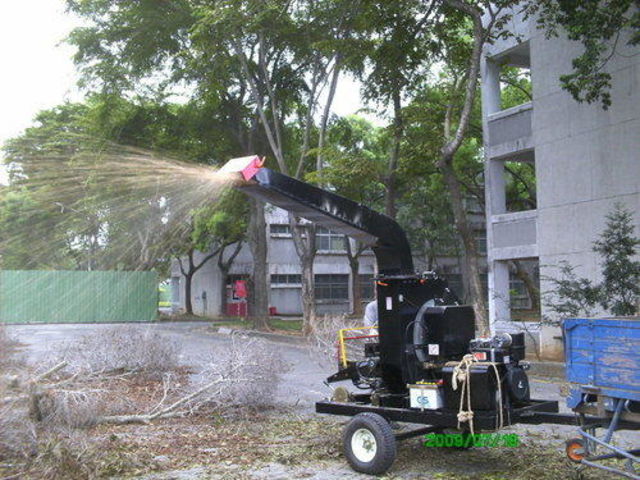

拖曳式碎木機,園藝景觀業,農場適用
https://goods.ruten.com.tw/item/show?21007167872494
一台便宜賣34.3萬…
粉碎能力為18公分,機體尺寸(長X寬X高 250公分X120公分X260公分) 重量800公斤
每小時粉碎量為 1800公斤
柴油引擎   噴料口可360度旋轉
油壓自動進料    電源12V 電動啟動
本機為拖曳式
當初購買為全新機,使用至今剛好一年,使用時數約430小時,還非常新
保養正常,碎木能力強
剛過保固,機況完全沒問題

這台也是金超耘的 拖曳式
根本不方便阿  要先把樹枝撿成一堆 然後再慢慢碎
自走式才好用 走到哪碎到哪
我那台可碎25公分

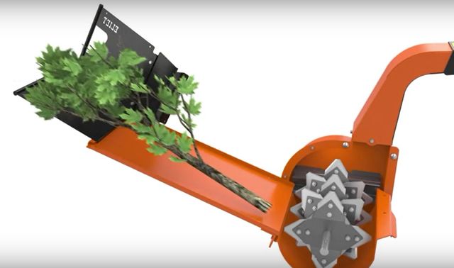

觀賞一下國外某品牌的碎木機的模擬動畫示意
用刀片做切割 及帶有鼓風作用能把碎屑吹出 方便用桶子或手推車接或噴入堆肥箱用
不同廠牌型式類似
我猜gts牌的應該也是這種的 網路上都找不到刀片外觀
只有入手後才能動手拆開研究一番
超大型碎木機對樹幹磨碎很有利
像這類型中小型碎木機 連樹幹帶樹葉可以直接吞入 出料速率滿高
雖然一根根的丟 看起來也是很療癒~
