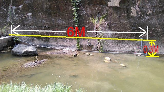

發表於 2015-6-24 23:58:23 | 顯示全部樓層
這是我的架設實景圖
一開始我以為應該是因為水位的落差太小,
所以才不能把水推上去
這是我架在另一邊的影片,
影片
水的衝力比上圖的還要小,但也應該夠,
逆止閥也都可以正常運作,
後來乾脆把出水口的4分管改成2分管
就可以把水推上去了
只是水量好小,每秒可能只有不到5C.C.
copy + 20
barner + 20 diy 無價
黑面 + 20 管子大,壓力小。管子小,水量小。。。
