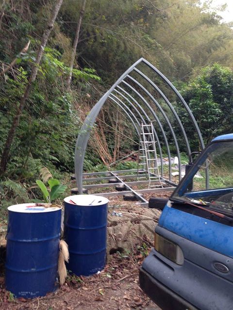

請問幾個問題~
C鋼彎的角度有像圖片的造形?
我有用電腦模擬過。半圓形的很像天線寶寶住的。要有週邊環境配合較適合。旱地拔起的獨立建築,這種尖型的弧形設計比較吸引我。

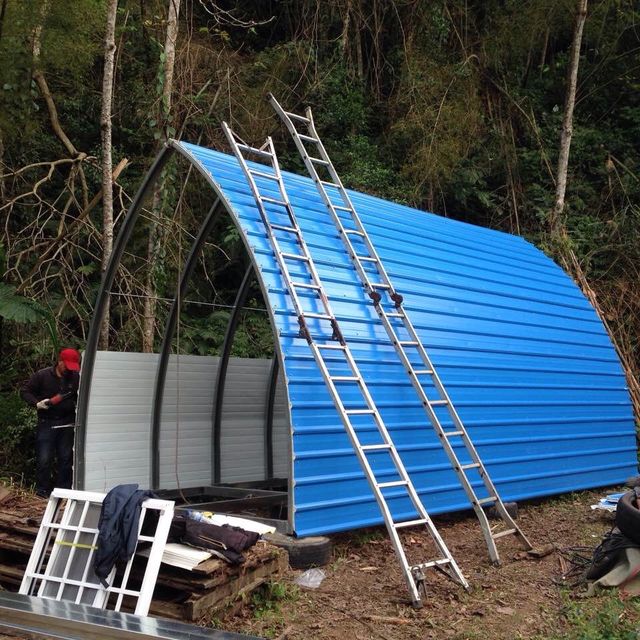

 樓主| 發表於 2016-12-30 12:13:25 | 顯示全部樓層
本帖最後由 abelchen 於 2016-12-30 12:15 編輯
封外皮囉!

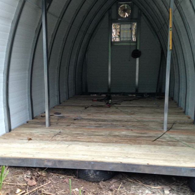

 樓主| 發表於 2017-1-2 18:08:11 | 顯示全部樓層
本帖最後由 abelchen 於 2017-1-3 08:37 編輯
太高估自己的能力了,只完成了4/5,凹凸點太多,設計上沒有預先考慮到。下次改進。
釘了5M長,兩邊差了5公分長度,這釘木板還有學問呢!不懂。

發表於 2017-1-3 22:35:35 | 顯示全部樓層
abelchen 發表於 2017-1-2 18:08
釘了5M長,兩邊差了5公 ...
金屬與木材的熱漲冷縮率不同,收邊留空隙與直線較好施作.
下次改進的意思是?

 樓主| 發表於 2017-1-4 17:16:49 | 顯示全部樓層
copy 發表於 2017-1-3 22:35
下次改進的意思是?
1. 原本要買2個貨櫃當倉庫,現在準備再做2個ARC house。
2. 部分製程太耗工,更改設計後應該可以改善。

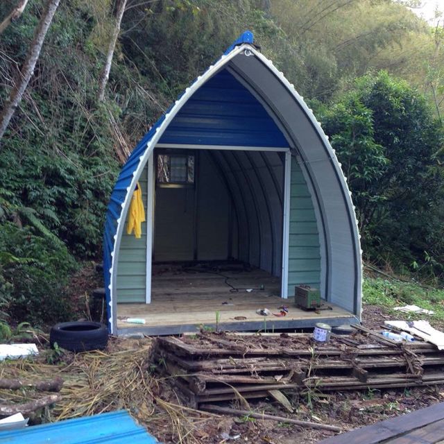

 樓主| 發表於 2017-1-4 17:19:26 | 顯示全部樓層
本帖最後由 abelchen 於 2017-1-4 17:35 編輯
門旁兩側將來會是藍色,因為材料不夠,臨時急就章,用舊料完成。先把鉄工打發走,免得又有老人家的想法。亂搞一通。 看到棟頭了嗎,鐵工偷裝的,醜斃了。
