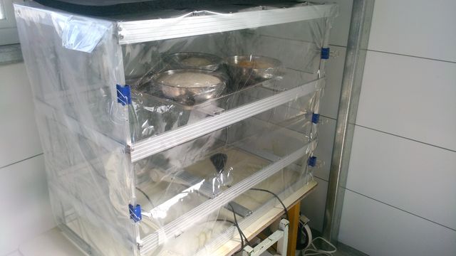

有推薦之發酵箱嗎?

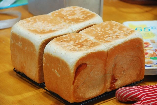

 樓主| 發表於 2014-2-13 20:19:19 | 顯示全部樓層
goldant 發表於 2014-2-13 18:59
有推薦之發酵箱嗎?
無法推薦SORRY
因為不是營業規格
所以發酵箱都是DIY
發酵箱DIY也很簡單
自己是以露營用冰箱放馬克杯裝杯熱水
將發酵之麵糰一起置入
就很容易達到發酵溫度(溫度約28度濕度80%)
只要保存溫度&濕度
什麼形式都可當發酵箱(保麗龍箱/鍋子/塑膠盒....)
但是冬天發酵時間要拉長一點
一般書上都說40分鍾(這泛指夏天室溫)
其實要觀察麵糰發酵高度在判斷

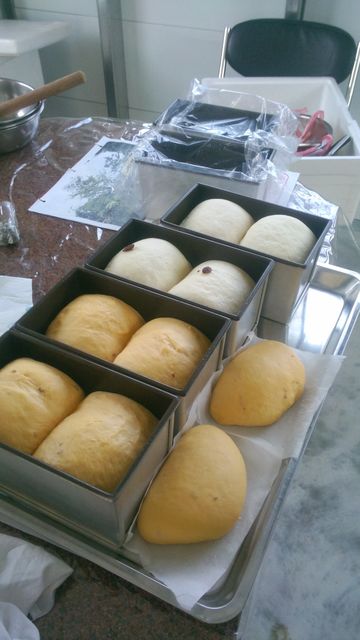

下圖都沒有發酵箱作的麵包也很好吃~!!

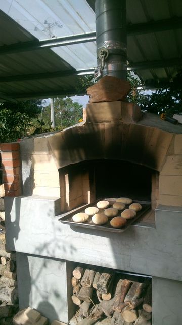

發表於 2014-2-15 12:28:57 | 顯示全部樓層

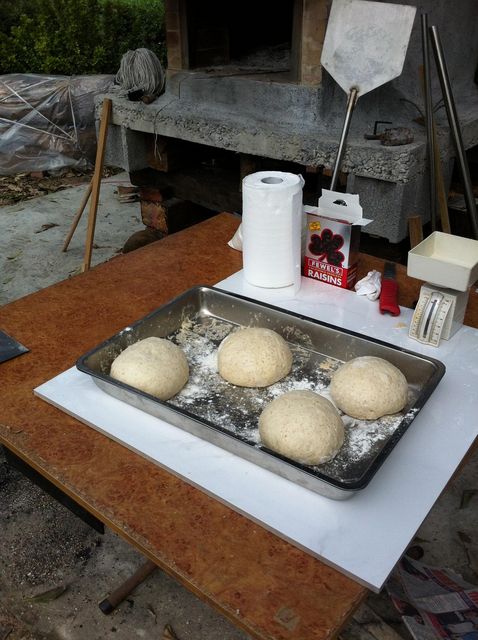

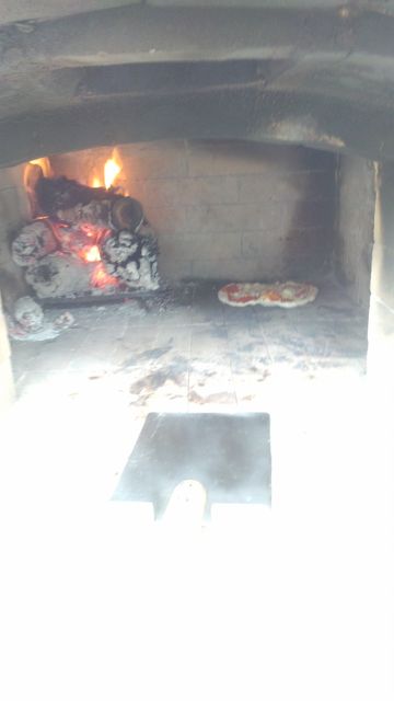

請教一個笨問題
柴窯一定要清乾淨才能開始烤麵包嗎
如果不清 用一個大烤盤 把麵包放在上頭烤可以嗎
838
101620

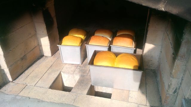

發表於 2014-2-15 18:02:06 | 顯示全部樓層
petals2008 發表於 2014-2-15 12:28
請教一個笨問題
柴窯一定要清乾淨才能開始烤麵包嗎

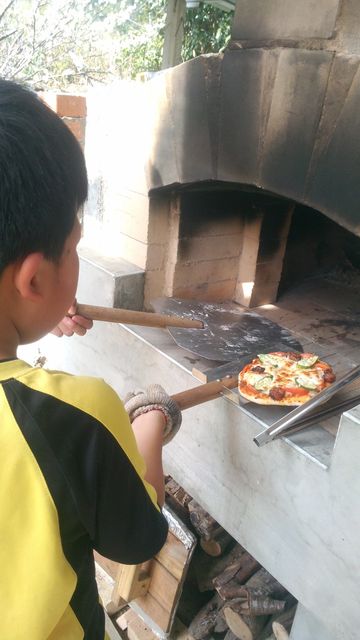

據我所知窯分為黑窯和白窯, 一般柴火燒到溫度夠了,清出餘燼和灰,再擺上麵包烤,清灰燼時身體有弄髒之慮,這種窯叫作黑窯。
反之白窯他的燃燒室在下方,當上方烤室溫度夠熱時放入麵包,這種身體比較不會弄髒,叫作白窯。
致於黑窯不清理灰燼,直接把烤盤放在上面烤,可能底下餘燼的下火, 溫度高於麵包上的上火甚多,這樣可能焦黃程度不同。以上是我的推測不知對不

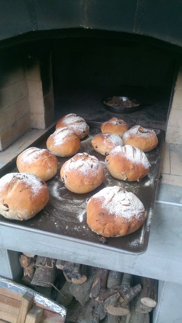

發表於 2014-2-15 22:20:01 | 顯示全部樓層
請教一個笨問題
柴窯一定要清乾淨才能開始烤麵包嗎

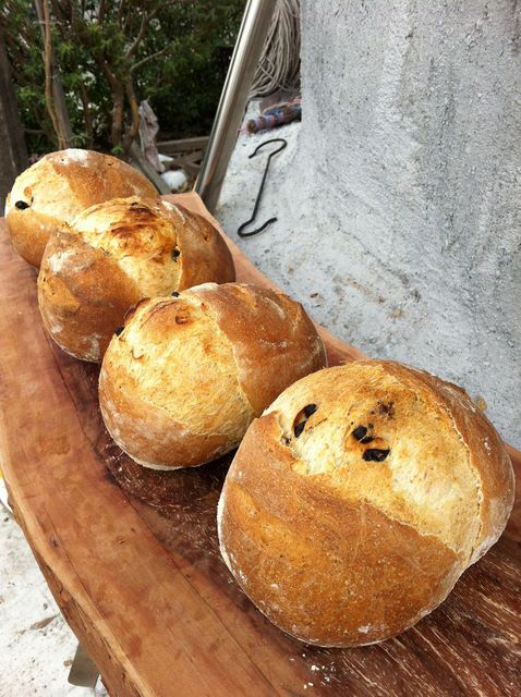

上個禮拜剛好有烤pizza,結果麵糰沒有用完,隔天用餘火拿來烤麵包,也沒有什麼料,就隨便放些蔔萄乾當配料就很好吃了。喔!對了,關於你說的問題,窯要不要清,我是有把窯裡面的碳火清出來,然後用乾淨的溼拖把清一下就好了,沒有想像的那麼困難啦,自已烤的麵包很有成就感!

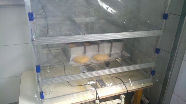

發表於 2014-2-15 22:49:19 | 顯示全部樓層
有推薦之發酵箱嗎?
我的發酵箱也是參考站上前輩資料DIY組裝
上下兩層可放2個烤盤~~
烤PIZZA直接將耐火磚上灰燼清除拖乾淨,上在上面烤,這樣烤出的PIZZA較好吃
(以前都用烤盤或烤盤紙)
溫度降至230度左右開始烤麵包,我都是放在不沾烤盤上烤.

不沾吐司盒多少錢?
