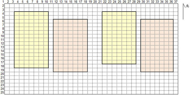

發表於 2013-8-16 21:13:39 | 顯示全部樓層
本帖最後由 Spring_Chien 於 2013-8-16 21:17 編輯
我的建議是可以找建築師 (専業的建築師不僅清楚法規也懂風水,事倍孕b)
賓庰L論農地或建地首先要知道法規.
您的建地建築線怎麼指:
1.臨外的路要退幾米才可賓?或開窗)?
2.臨南及北的鄰地要退幾米才可賓?或開窗)?
3.臨農地要退幾米?
4.建地要做共用的路可否計入建蔽率或容積率?
若要四戶,每戶的基本需求為何?四面都要開窗或雙併(開三面窗也行)或.....
隨便想了一下,給個小圖:我的考慮是耽心將要劃出來的共用路不能計入建蔽率,
不然依25m*37m若?戶可以每戶近40坪,
這個規劃是每戶7m*15m每戶近32坪.可依需求及法規野i向左/向右/向上/或向下,移動或擴大.
採光很重要,還有坐北朝南.
上下錯開是要讓黃區塊的房子有東邊太陽照進屋的空間(但若考慮建屋成本可能雙雙併較合適,兩戶共用一個牆).
自己的臨時想法,希望能引起您更好的想法

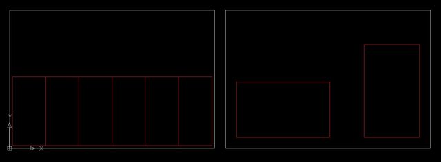

發表於 2013-8-17 22:28:06 | 顯示全部樓層
rexla 發表於 2013-8-16 23:12
S_C 大
真的很感謝你
您的建地建築線怎麼指:
你這建地十之八九會是左圖這種規畫
這種規畫到處都是
優點是戶數多、單戶低總價、低造價
稱不上有什麼大缺點
不過把這種房子貌澈飫t的建商也是有的
或酗]可以考慮右圖這種規畫
做民宿或者豪宅應該比較適合
施工中

 樓主| 發表於 2013-8-17 23:20:10 | 顯示全部樓層
hohohuang 發表於 2013-8-17 22:28
你這建地十之八九會是左圖這種規畫
這種規畫到處都是
優點是戶數多、單戶低總價、低造價
hohohuang   大大
你建議的方式 我也考慮過 也考慮過民宿 因為地並不大
kai 大 說過要蓋多棟會有形煞的問題   並不好規劃
也由於這塊地若沒發揮他的坪效  這相對成本會較高
因為這塊地有建地+農地  地形又方正  面臨的馬路
將來會拓寬到16M  有其特殊性 必須利利用其特殊
經過考慮  暫時先養地  先種植一些綠竹 觀賞樹  庭園樹
及種些農作物先玩玩   以後可以配合特色農場經營民宿
或是轉賣給要經營公司工廠或飯店(有陸客團的買家)
我想這樣可以把這塊地發揮的比較好一點
你的營造工程經驗豐富  我也是從事建築相關行業
有好的物件  大家可以多多討論  說不定有機會配合呢
