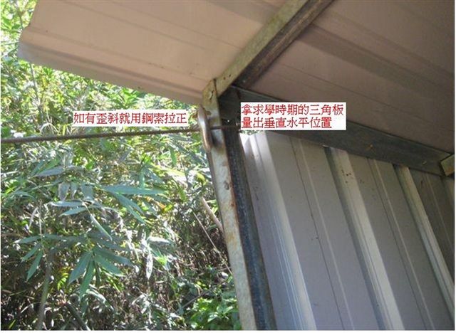

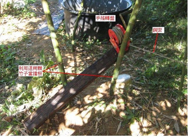

浪板:接著是酷K皮,利用直流手提電鑽鎖六角螺絲,但鎖20支螺絲就沒電了,詢問店家後得知是鎳鎘電池有記憶性,造成充不入電,所以外加一個機車(舊)電池備用。做呀做呀,做到後面快完工時才發覺骨架歪了,明顯看出垂直與水平都有偏差,浪板愈鎖愈偏移角鋼的框架。只好把螺絲鬆開,使出全身力量去拉去搖都沒動靜。突然想到5.2所提的吊車,拿來調校還真好用。

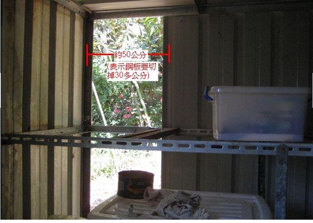

調校完成後又發現另一個煩人的問題,就是2米X 3米的工寮,側邊3米正好可用4張浪板組裝,另邊2米就只能容納2.6張,如何切割才頭大?

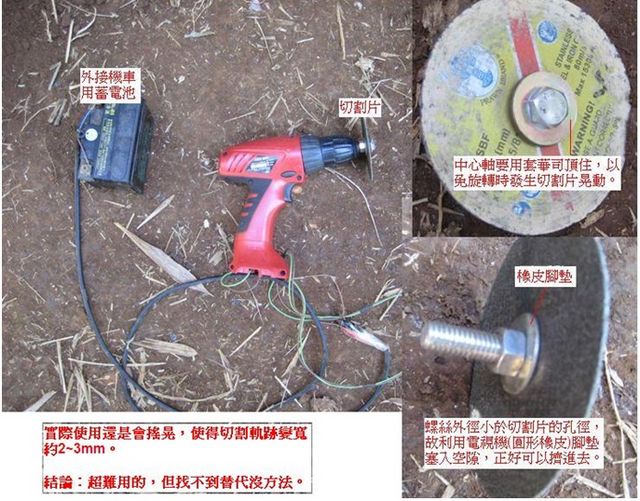

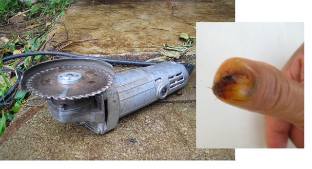

下圖是把手提電鑽改成切割機的方法,雖不好用但勉強磨出一道痕跡,然後用手上下搖動浪板就斷開了。

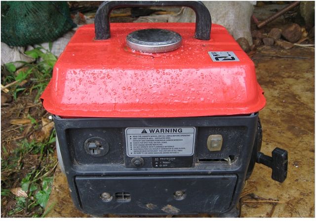

但很不幸的是蓄電池在一個多月後也掛了,想把電鑽的鎳鎘電池更換為鋰電池但要價近千元,思考多次後乾脆買台引擎發電機供電給AC110V的電鑽、切割機使用,比電池式有力多了。值得一提的是,
手提電鑽的規格:AC110V  950W
切割機的規格:AC110V  650W
依經驗判斷發電機的規格要大於950W,搜尋拍賣網站的資料有800W、1600W、3000W等,除800W的價格較親民外,其餘都貴的下不了手。所以就跟它賭下去買這台800W(瞬間1000W)、陸製、展示品,特價2500元。使用心得是可接受,缺點是聲音大以及熄火後再啟動有時很困難。(圖片是在雨天拍攝,所以機器表面有水滴。)

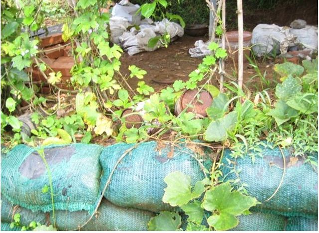

回覆:因為ˋ四週都是竹林,可以消減不少風力,已經經歷兩個夏季的颱風並無異樣,不過我會抽空補強以防萬一。

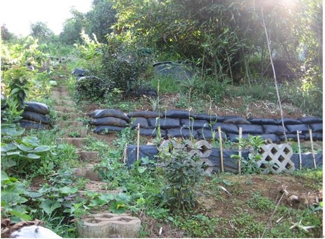

另外植草磚中間是空心的,當檔土牆效果好嗎?會不會雨一下順著洞土都流失了!!要不考慮用廢輪胎
回覆:用植草磚當檔土牆的效果不錯,初始時確實會流失一些土,但經過2~3次大雨後土質變硬後就沒事了。廢輪胎如拿來當檔土牆,將會佔據50%的耕作面積故不考慮。

 樓主| 發表於 2014-1-8 21:11:29 | 顯示全部樓層

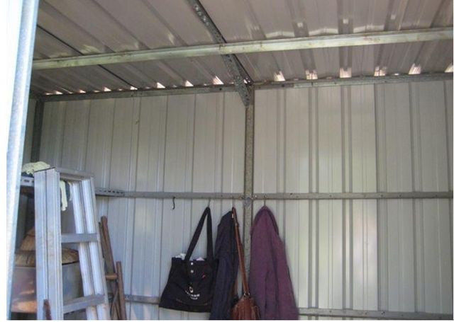

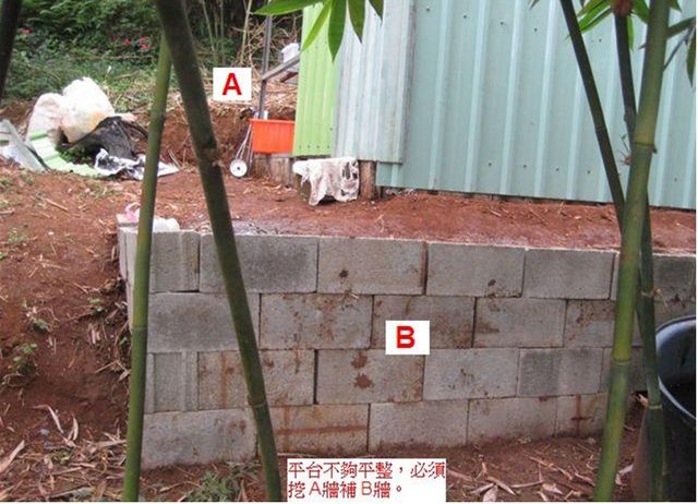

地基:這是沒有基礎的工寮,由於平台並不平坦,所以要挖高補低。至於平台裡面還有兩叢竹頭未鏟除,就暫時讓它冒芽吧(是真的有長出白色筍苗)。
費用:不計舊料,只算浪板、螺絲買價9000多元,如含舊料約15000元。下圖是完工後內部的空間。

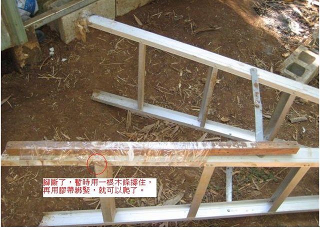

第一次意外是在鎖頂部浪板的螺絲時,因骨架外圍的地不平坦而造成鋁梯一邊懸空,另外一邊的兩支腳支撐力不均而發生斷腳,身體就整個倒頭栽落地,還好頭戴斗笠有緩衝作用沒碰到空心磚(差10公分左右)。
沒事就繼續努力,臨時用木條輔助斷腳的鋁梯,直接用膠帶纏住即可再爬了。不過骨架四周必須先弄平坦,完成後補土的地方還是不夠硬,故在鋁梯的下方鋪設木板防止它的腳陷下去。
第二次意外是在鋸木板時看到一條小蛇,雖已離開視線但心裡還是想著剛才的景象。待木板鋸斷後把電源關掉,眼睛立刻瞄向蛇爬行的地方,同時右手就把電鋸放在架子上,然後手一鬆開就哀一聲(從指甲割下去)大事不妙了,原來電鋸還未完全停住。血水直流趕緊用橡皮筋套住拇指止血,立刻開車到醫院急診縫了4針。

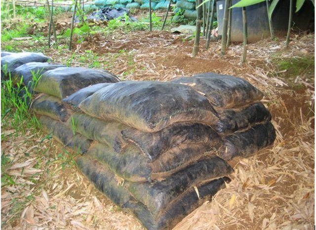

5.7抑制蓆袋

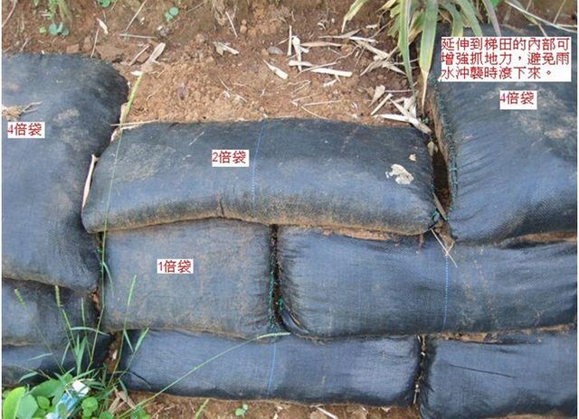

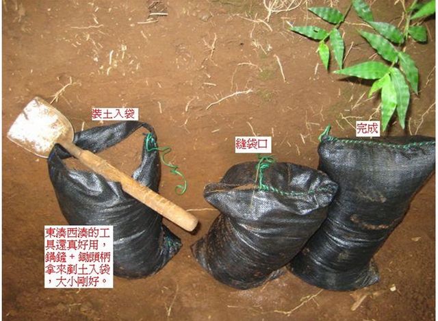

前面5.4有提到梯田的施工,用植草磚太累人,用塑膠浪板易倒塌,聽說用客土袋也是不錯的方法。顧名思義客土袋是拿來裝土的,網購後才看到洞那麼大,土不會流失嗎?死馬當活馬用,就用兩個客土袋套在一起以減少孔隙,試試看?用腳踩壓下去就把土擠出來,踩3~4次就減半了。上網詳查資料,才明白客土袋是用來裝碎小石頭的,但這塊地沒什麼石頭就不用玩了。
結果老婆利用雜草抑制蓆發明出一種另類客土袋,使用過後真的是「讚」,雖省錢省力但不省工。起初抑制蓆袋還外套客土袋,以為客土袋比較耐用,豈知稍微用力拉一下,翻個面就把繩子碰斷了,後來乾脆只用雜草抑制蓆就很好用了。
259
3898
3898
 樓主| 發表於 2014-1-8 21:42:06 | 顯示全部樓層

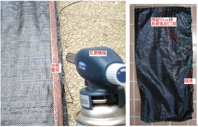

抑制蓆袋製作方法,
1.剪裁與縫邊:購買寬度2尺(64cm)的雜草抑制蓆,每隔64cm裁剪一塊,再用噴槍燒布邊把碎屑燒斷以及邊緣融合。記得用木條把抑制蓆壓在地上才不會歪七扭八,然後用尼龍繩縫邊,變成約32cmX64cm的袋子(即下述2倍袋的尺寸)。
2.裝土與封袋:鏟土入裝約1/4就要上下抖動幾下使之飽實,同理1/2、3/4、滿袋時都要有此動作。
3.種類與應用:
1倍袋(筆電形)用於2倍袋的頭末端補(半個)空缺,裁剪尺寸約64*32公分。
2倍袋(枕頭形)為一般用,採用磚塊的堆疊方式,裁剪尺寸約64*64公分。
4倍袋(椅墊形)用於90度轉角或是容易崩塌的位置,裁剪尺寸約64*128公分。
