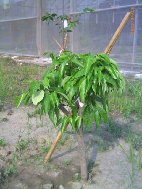

700810
發表於 2014-6-5 12:05:28 | 顯示全部樓層
時間過去一星期
已經看見芽點了 算是存活了
年底應該可以拿幾支枝條來嫁接

 樓主| 發表於 2014-7-17 16:50:29 | 顯示全部樓層
威綠本周出了帝王荔,應該就是早大荔
之前我跟楠西農民買的苗,一株長出葉又枯死,一株沒長新葉,估計全掛了,打電話告知賣方,他說不補,最好別買這種樹上鋸下的高壓苗
