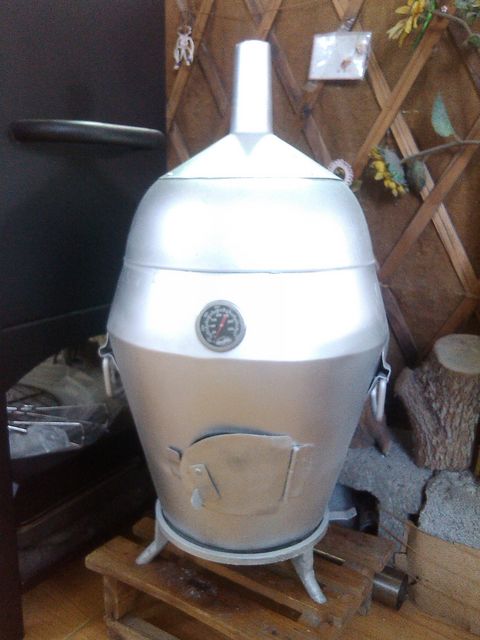

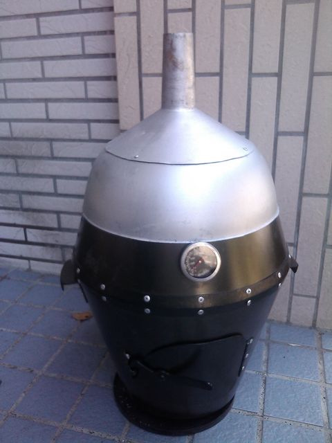

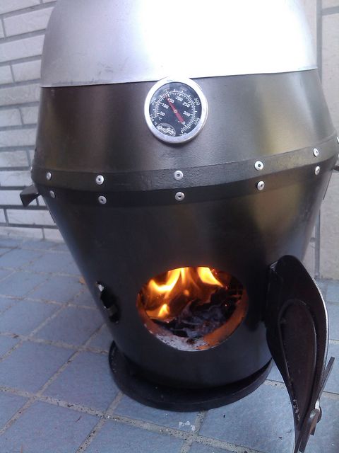

經過4-5年研發。耗資數十萬,三代版本改進, 我的爐子總算略有樣子, 大陸和台灣專利都有了, 總算能公開。這爐子我給他取個銘子叫  [爐西】  平日他還可以當衣帽架子, 它有二個基本款

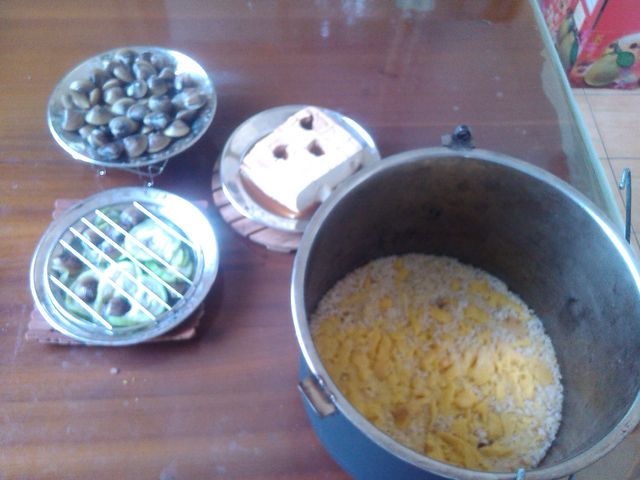

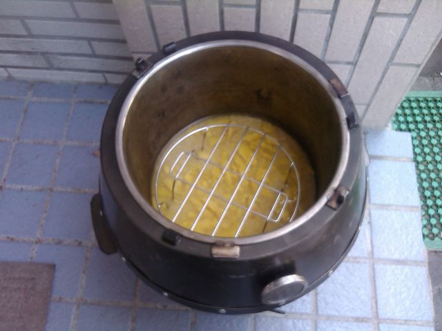

今天就用[ 爐西] 煮一頓 [極樂館吧! 為何稱之為[極樂]呢?  貧道認為爐中生命犧牲供我輩果腹後,若有金紙為盤纏,也陳鄖鼒未皏@界享福, 爐神若能收到金紙,和牠們分享金紙,皆大歡喜。 所以燃料本來要用報紙測其節能程度, 改用金紙給往生食材,路上好走。
   大陸發明展有人用6-8張報紙煮飯, 我曾挑戰4張煮熟2杯米為四碗飯, 今天更進一步想挑戰4碗飯外加3樣菜,構成極樂嚏C

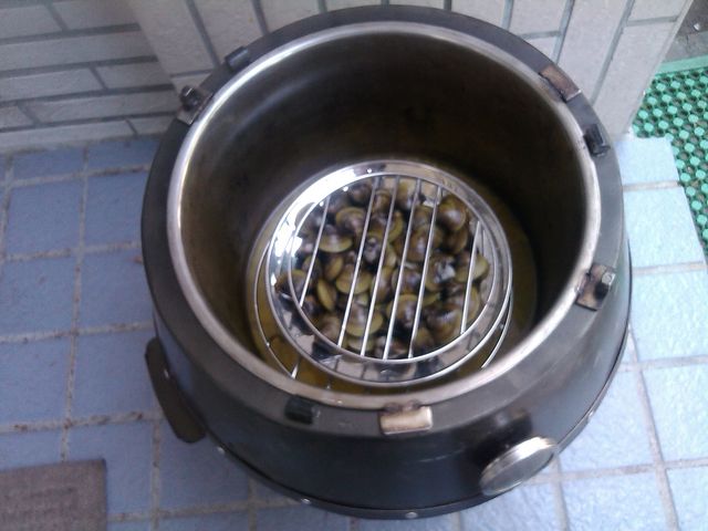

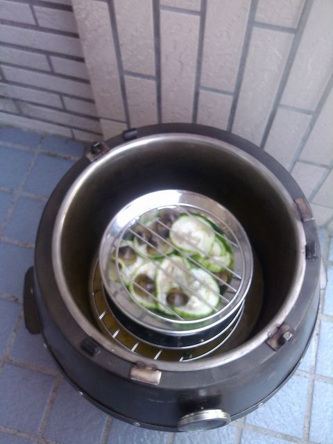

首先 洗好350公克米[2杯] 外加500公克水, 放入鍋子 ,沉入爐子, 然後依次放 蛤 、 絲瓜、 豆腐。再誘W誘l

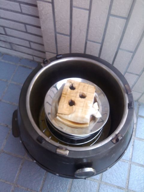

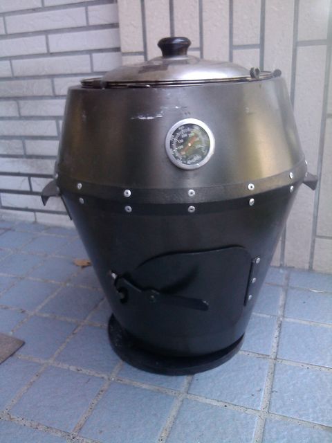

接著秤出4張報紙相當於80公克, 然後秤80公克金紙,放入爐子慢慢燒, 溫度控制在200度內, 燒金紙時要以虔誠之心 ,燒好用啟動悶燒模式, 約20分後打開看 極樂擘穭F沒?

26日我會帶2顆爐子,去參加爐林大會 < 到時後有[極樂雞]  以及[魚躍龍門] 二道菜。 敬請舊雨新知光臨賜教。 有意投資[ 爐西] 量產者更是歡迎交流
