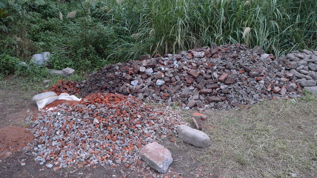

 樓主| 發表於 2015-1-20 01:29:31 | 顯示全部樓層
FlyNews 發表於 2015-1-18 12:34
若真的要敲一大堆水泥/磚塊,
看買支 電鎚+發電機+手推車 能否較有效率,且碎石不會亂噴較安全點,
FlyNews大
其實我也評估過很多工具,然而現階段還找不到一樣工具能將磚頭擊碎至級配的大小......
如果我有錢的話,我會請怪手把這堆磚頭敲一敲,雖然還是很大塊,但是請怪手平均鋪在路上,再請壓路機壓一壓基本上就可以搞定了~
可是我是以人力來鋪,太大塊我實在找不到方法將碎磚壓到土裡固定,而小碎磚要敲進土裡相對比較簡單。
畢竟我有一段滿斜的路要鋪,如果只是撒在上面,效果應該很差.....
至於壓碎磚到土裡的方法我也還在思考,現階段是想找一段洶魽A鋸成兩半後在盯上兩根棍子,用手提起來以重力的方式來壓路.....
不知是不是還有更好的方法,還望FlyNews大與大家能多給點建議~
希望可以寄託於明日,但必定實踐於今日

發表於 2015-1-20 02:18:01 | 顯示全部樓層
本帖最後由 FlyNews 於 2015-1-20 03:10 編輯
wiles8229 發表於 2015-1-20 01:29
FlyNews大
鑿子的頭磨尖一點,可能用1000W以上的電鎚,石頭也比較不會滾滾滾。
1000W以上的電鎚,鑿子大多也很粗,用久尖頭也圓滾滾的,可能敲沒幾下石頭也滾滾滾,
700W左右,可鑽也可鎚的電鑽鎚也沒法敲成小塊嗎? 當然,電鑽鎚用的鑿子頭也要細/扁一點。
除了把鑿子頭磨尖一點,避免石塊滾動,
固定磚塊/石塊,也可先挖個小洞  + U or V型鋼筋 or 樹枝,避免它亂滾
因農路本來主要就只是土,也不一定要用碎石補凹洞,
若不填廢磚石,則可叫山貓之類,把凸出來的泥土舖在凹下去的農路,補填的農路泥土再加點土壤固化劑。
因為沒用壓路機,可能要分批處理,等下次陷下去之後再補填泥土+土壤固化劑。
反正路見不平,拿土來填就好了!也不一定要土壤固化劑,
也可以一開始填高一點,等下幾場雨+輪胎壓過,就會平了!若再凹陷,就再拿土來填...
壓碎磚到土裡的方法,也可把洞挖深一點,再填土或填更細的石塊後澆水。(夠深的則不用再挖土起來)
除非是練身體,那麼多石塊只用手工具敲,且似乎沒用尖頭的鑿子....可是要保重啊!

發表於 2015-1-20 02:21:39 | 顯示全部樓層
本帖最後由 aotsen2004 於 2015-1-20 02:29 編輯
FlyNews大

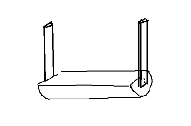

至於壓碎磚到土裡的方法我也還在思考,現階段是想找一段枯木,鋸成兩半後在盯上兩根棍子,用手提起來以重力的方式來壓路.....
夯土機
古時候的 夯土方法 !! 兩人一起 操作  1人1邊 較方便 ↓↓↓
( 大石頭 用 ~ 水溝上面 那個 厚厚的水泥蓋板 1塊 蠻適合的 )
呵 ~ 小弟 畫的蠻醜的 !!
上面 兩張圖 ~ 來自 網路 !!
參與人數 2威望 +30 收起 理由
黑面 + 20 老祖宗還是有一套。。。
wiles8229 + 10 夯土機~好東西!!

 樓主| 發表於 2015-1-20 20:47:25 | 顯示全部樓層

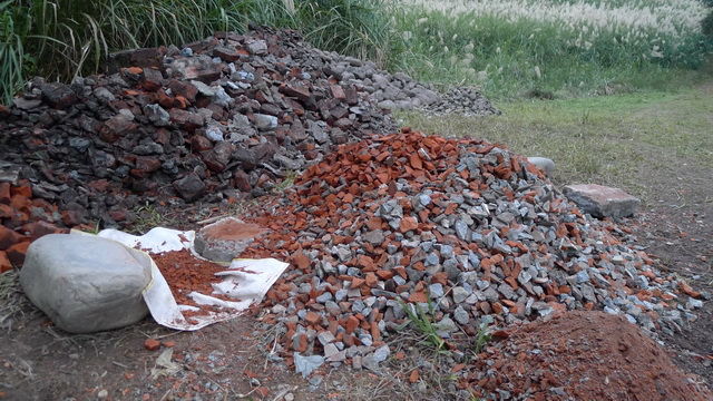

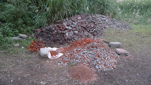

鋪路三階段 ~
第一階段的土石整理已經完成,第二階段的破磚工程已在今日開啟,第三階段的鋪路工程則是遙遙無期....
好在今天老婆上山支援,不知是單純沒經驗還是天地線有接通,居然跟我說他感覺1/30左右應該就可以全數敲完
粉多吶 ~
可是如此驚為天人的發言卻也給我打了一柱強心針,有女神的祝福 ~ 給他拚啦!!

aotsen2004 發表於 2015-1-20 02:21
夯土機
aotsen大~
想跟您請教一下.....有地方再出租夯土機嗎?
還是您知道HOME友有人友夯土機可以租借呢?
如果借不到的話...屆時可能真的要用木頭自己釘一個夯土用的工具來槌地板了
哈哈~抱歉抱歉....我畫的更醜,不要看太久會傷眼
aotsen2004 + 12 太棒了!
希望可以寄託於明日,但必定實踐於今日
