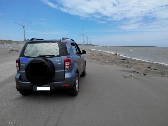

 樓主| 發表於 2016-3-31 20:57:33 | 顯示全部樓層
本帖最後由 aotsen2004 於 2016-3-31 22:23 編輯
跑沙灘 也要多小心 ~ 刁砂 陷砂 ...... 就麻煩了 !!
得利卡4x4 也會 刁車 還是 要小心 !!
悍馬 也 刁車 !!
AWD 跟 4WD 的差異 !!
同學 在問 要用 那些工具 整理 木頭 ~
小弟 晚一點 把所有工具 準備一下 拍好照片 ~ 再PO上來!
今天 看到 貨輪 還真的 擱淺在岸邊 ~ 裂成兩半 ~ 真可怕 !
沒照相 是 因為 一邊開車 一邊看到 ~ 沒辦法 拍照 ~ 真抱歉! ( 請 自己想像場景 ~ )
PS : 很高興 能又多認識 2位同學 ~ 真好 !!
南部 有位網友 撿漂流木 更猛 ~ 都出動 吊車 了~ 佩服 >>>1噸多雞油頭!
