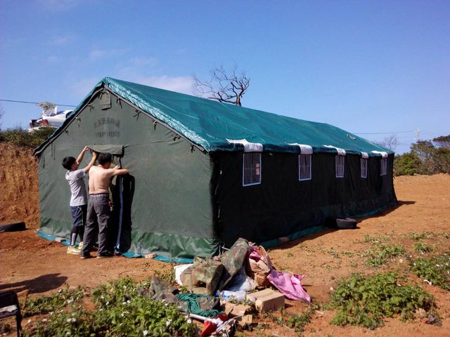

 樓主| 發表於 2016-2-13 19:48:10 | 顯示全部樓層
本帖最後由 cutty168000 於 2016-2-13 20:00 編輯
一直下雨,沒法搭。直到過年後昨天才搭好帳蓬,5米寬*10米長,50平方米大,實用性再等用過,才上來說明。
下面是帳蓬實照:

 樓主| 發表於 2016-2-18 12:56:26 | 顯示全部樓層
據產品說明,此帳蓬可抗七級風,十公分厚的雪,搭好就可以試看看,驗證了。
發表於 2016-2-18 15:39:32 | 顯示全部樓層
cutty168000 發表於 2016-2-18 12:56
剛查了一下輕度颱風是八級以上。所以颱風來前記得拆下。我的蚊帳傘因為忘了它的存在,一個颱風就報廢了。

發表於 2016-2-18 19:25:22 | 顯示全部樓層
山林雅境 發表於 2016-2-18 15:39
呵呵...中央欺騙局發佈強風特報時就要拆啦,發佈強風特報是指預估風力達到6級或是陣風達到8級以上時發佈,2016年已經發佈很多很多次強風特報了...

 樓主| 發表於 2016-2-19 19:44:10 | 顯示全部樓層
之前有問過,我那田區上方是很好的風場,一般颱風來時,風力要以高標算,不過我還在想怎加強支柱及橫面的強化,另加一米入地的營柱綁繩,看可撐過今年的颱風季,總之本次是以測試性質的,謝謝山林大大的提醒。
        ps:  回答其他人的問題,本帳篷未加強前淨重280公斤,寬5米*長10米(大約15坪)大小,防水效果目前仍無漏水或水氣入侵狀況,窗戶布簾沒打開,內部光線就不足要另開室內燈,溫度這幾天清晨內外溫差有達六度,感覺差很大,保溫效果有,以上是目前的使用的狀況。

 樓主| 發表於 2016-3-8 11:45:03 | 顯示全部樓層
四周加了十二支1英吋1.8mm 3.5尺的鍍鋅管做營釘,要注意綁繩的牢固,又加了伸縮器,這樣就更安全。
