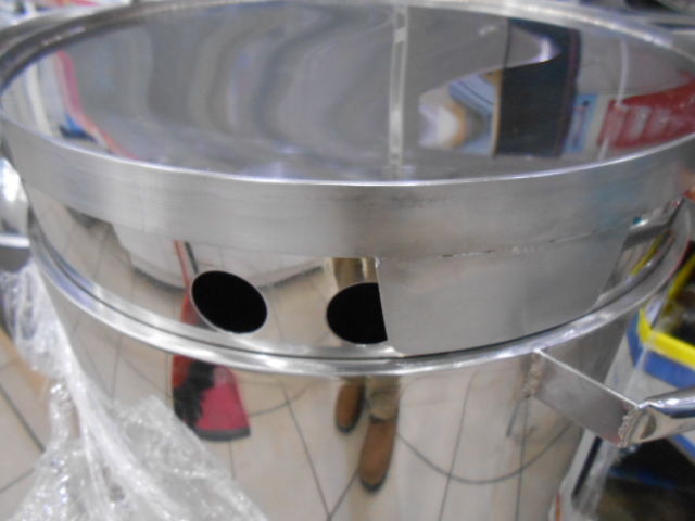

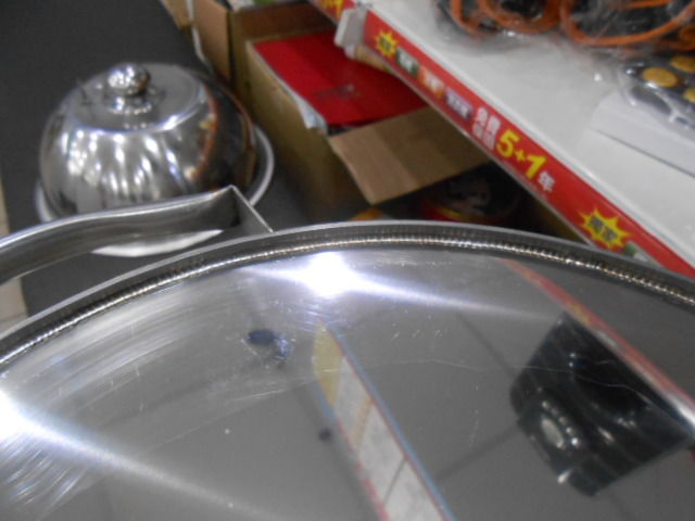

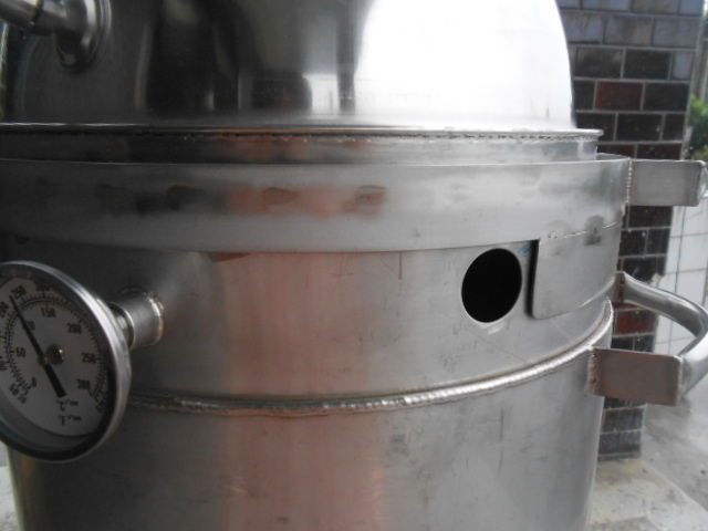

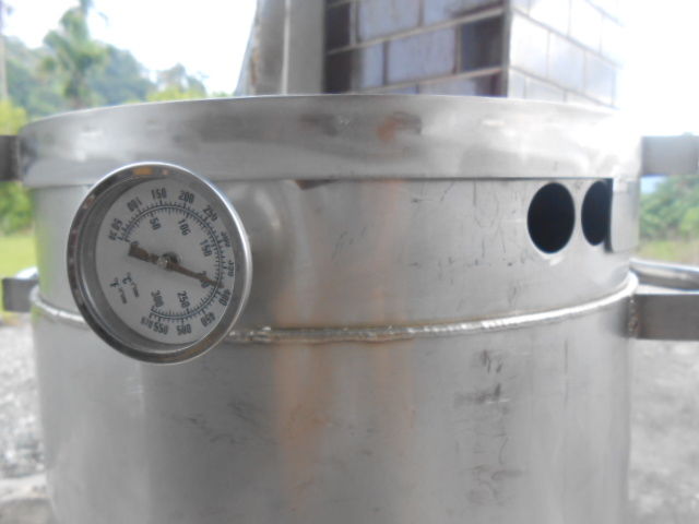

阿強師的焊工(滿焊)真的很優

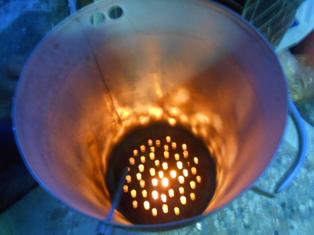

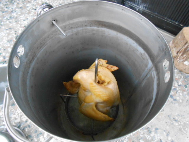

既然交了貨 就要特別再教一下 操作說明 (以下是重點)
1: 烤雞要 200度(190-220)連續烤1小時最好了
2: 最好不要整天顧火最好了
3: 白鐵炭烤 少煙但還是會燙 要戴手套+掛勾
所以族長研究(學來的)最快達成的方式就是

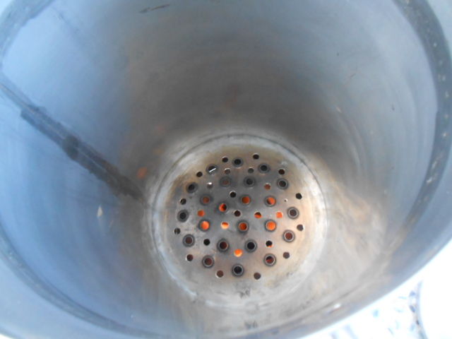

1: 起火後用吹風機迅速加熱 (讓木炭開始就然燒1/3 剩至 1/2) 燒紅才放雞 煙就少(完全燃燒)
請特別注意這項 木炭燒紅再放雞 否則您要慢慢等炭燃燒就會烤過久 (省掉 50度升溫到200度的時間)
空燒沒雞會有300度 放入雞降至200左右就剛好了
請特別注意這項 木炭燒紅再放雞 木炭燒紅再放雞 木炭燒紅再放雞
2: 首回放1.5公斤以上木炭 或 9成 (用減量方式 8成 6成 烤3隻雞您就操控自如了)
3: 烤3隻雞後您就可以找到 要放多少炭 和氣門要開多大了 (多少炭可以烤多少小時)
4: 起火完成 放入雞+9分滿水
5: 烤30分鐘後 湯鍋再放入湯料(蘿蔔...等等) 菜若煮5分鐘就好 那烤雞55分後放菜(菜煮5分鐘) 最後雞好湯也好
6: 最後就是 您學會生好火 放入雞 穩定控溫 您去忙農事 1小時候回來 烤雞就好了

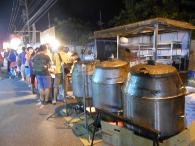

今天又逛了玉里夜市
這鐵桶烤雞烤肉串 生意總是好的不得了
還有全省各地的 甕窯雞
樂活爐 都有參考到設計原理
所以我們算縮小的 "精品"

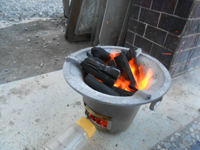

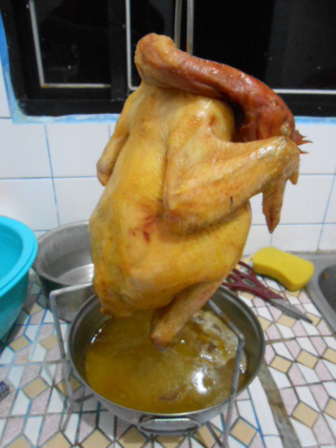

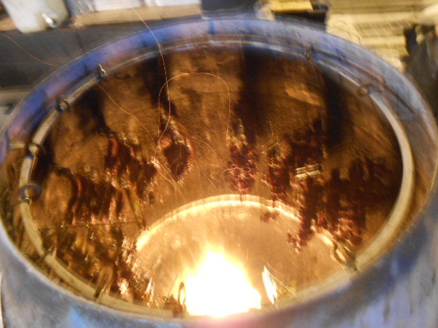

現在最重要的是 第一次拿到爐子的 完成第一隻烤雞
操作方式如下

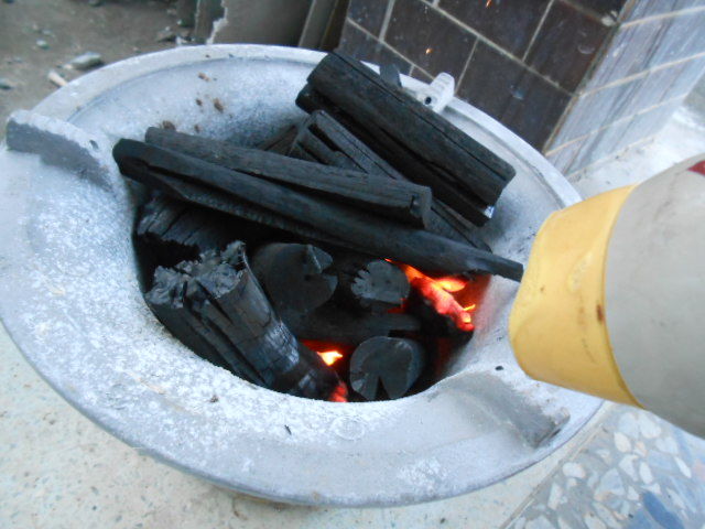

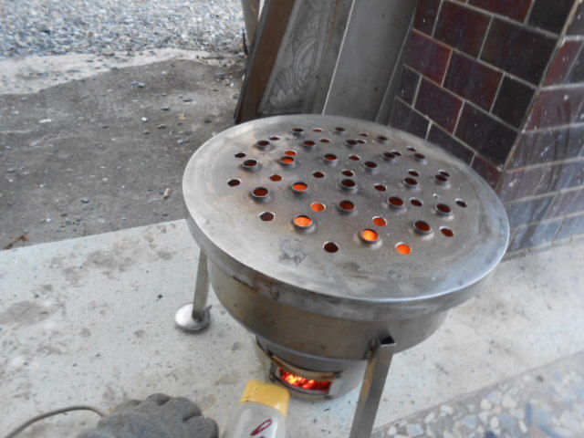

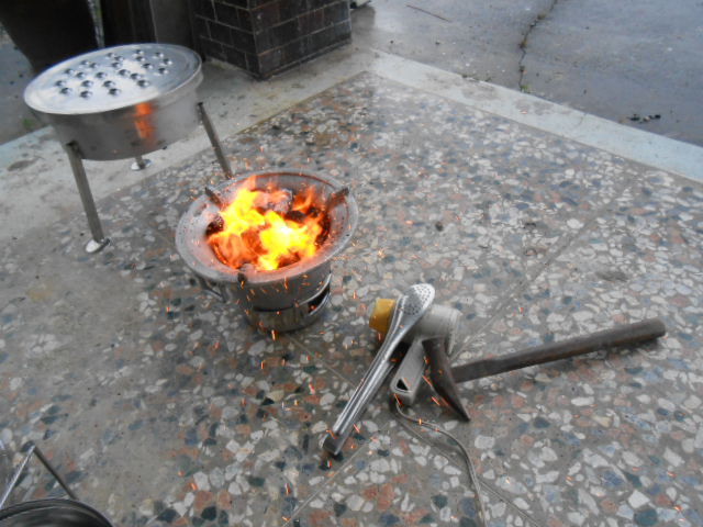

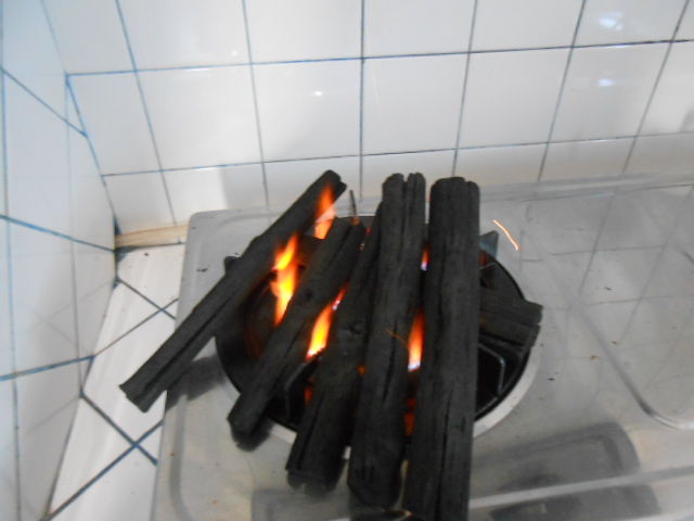

1: 木炭起火 (我最偷懶 老婆又不在家 所以瓦斯爐又點火了
2: 引火後木炭放入火爐內 拿吹風機送風啦 這樣最短時間可以燒紅木炭 (您可別慢慢等他 自己燒红 要很久內)

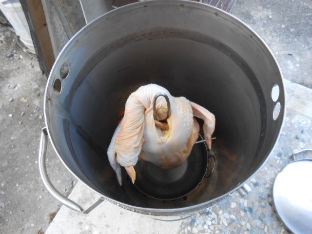

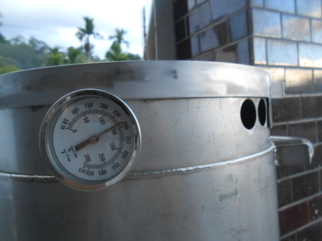

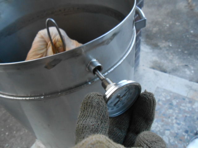

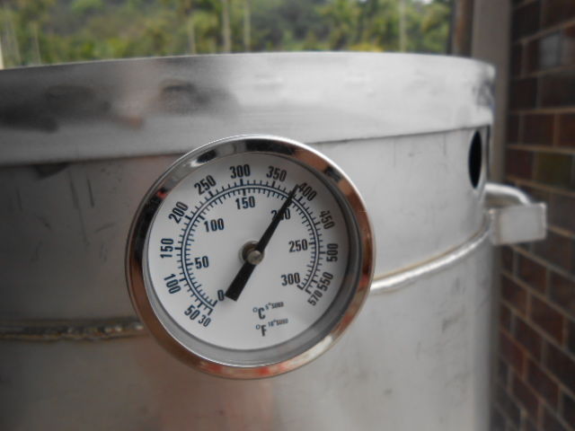

3: 火大後再放入雞  雞放入後再上溫度計 (這是重點)
4: 烤雞 溫度最好在 200度 保持1小時以上
5: 排氣口 約略可以控溫 (氣流順暢 炭火更燃燒 會更熱 反之可以稍降溫)

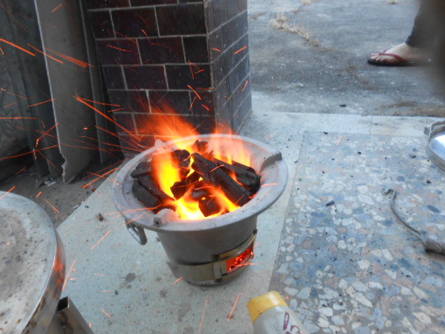

6: 滴油盤放水 若不要太多 溫度會更高
7: 這回放入1.2公斤木炭(小包裝) 夠燃燒2小時 ... 所以學會烤雞後再學減碳
白鐵爐 看起來沒煙(完全燃燒) 別亂摸哦(尤其小孩子 ... 您可以圍起來最安全)
若您的火是這樣 雞1小時會熟 烤90分鐘會红一些
皮一定是脆的拉
重點是您要自己決定 烤多久的雞好吃?
红一點還是水分保留多一點?
還是要家什麼料?
最佳建議 第一回雞買小一點  第一回別省木炭 最好放滿了(會了再減碳)
樂活爐設計可以烤大雞 烤鴨也可以 烤鵝我還沒試過
