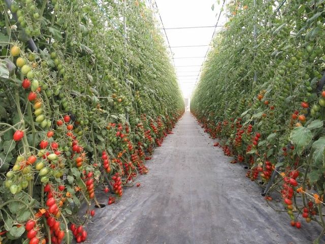

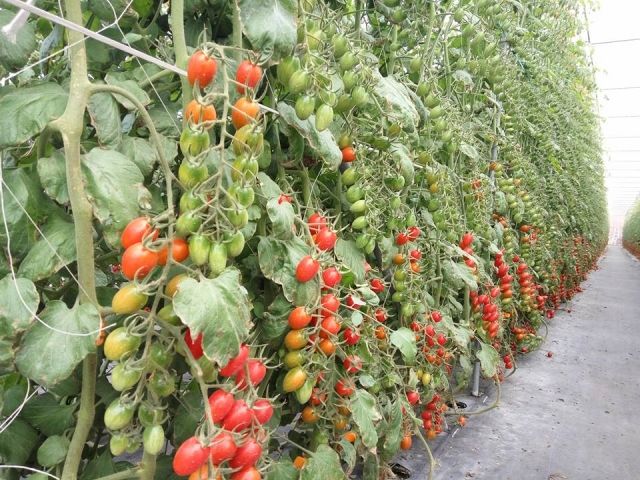

 樓主| 發表於 2017-2-15 20:43:25 | 顯示全部樓層
本帖最後由 lin54198 於 2017-2-15 20:44 編輯
2月10日生長狀況,截至2月15日,已經出貨約60箱
