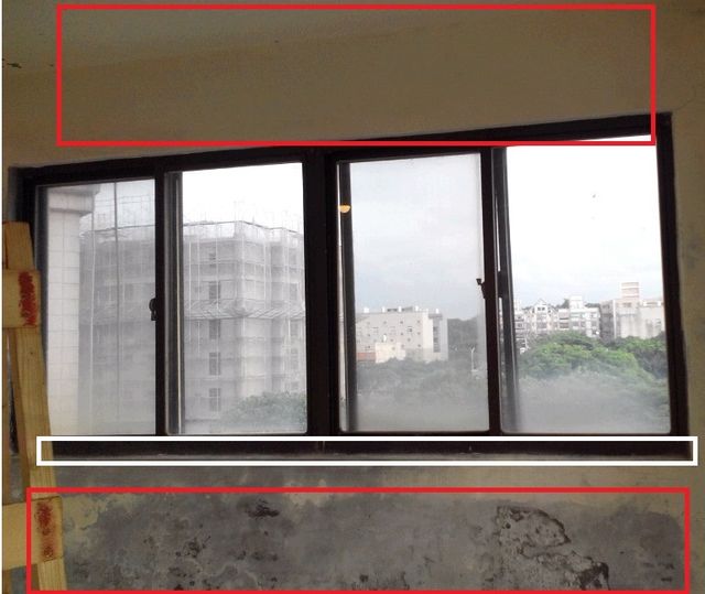

剩下 外牆 防水 跟 壁癌部份 要處理 ~ 應該快了 ~
這張照片~ 窗框 以下 有壁癌 ~ 窗框 以上 則 沒有 ~ 檢查 外牆時, 外牆瓷磚 牆壁 也都是 完好 ~
顯然 的是~ 窗框 ( 白線處為下窗框) 本身 是 空心的~ 內部 並沒有 灌水泥 或 矽力康 ~
所以 要 在 窗框 上窗框處 銜接 水泥處 ~ 敲個裂縫 ~ 再灌 無收縮水泥 進去 填滿 ~
還有 防盜設施 ~ 現在 還在 集貨商 那邊 ~ 等 時間 送過來 ~

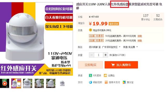

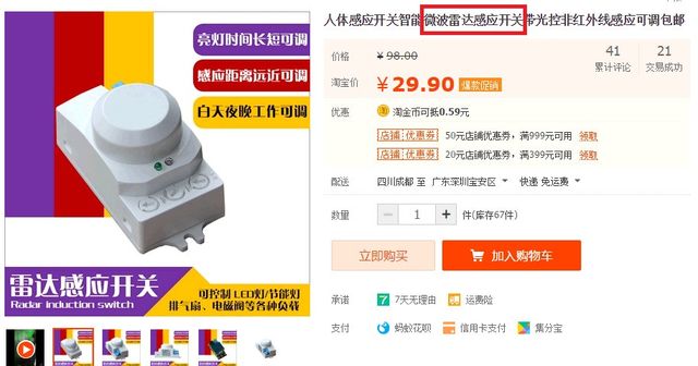

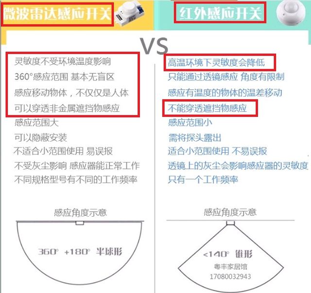

打算 用 紅外線 跟 微波雷達 ~ 來防盜 ~
小弟 以前的店 都是 用 紅外線的~ 但是 紅外線 如果 周遭溫度太高~ 紅外線 會 失效~ 所以 以 微波雷達 來 輔助~
這邊賣的 >>>https://item.taobao.com/item.htm?spm=a1z0d.6639537.1997196601.36.79317484CJkLJW&id=41282541652
https://item.taobao.com/item.htm?spm=a1z0d.6639537.1997196601.54.79317484CJkLJW&id=561140146070
https://item.taobao.com/item.htm?spm=a1z0d.6639537.1997196601.4.79317484CJkLJW&id=21618715488
https://item.taobao.com/item.htm?spm=a1z0d.6639537.1997196601.75.79317484CJkLJW&id=520149362284
https://item.taobao.com/item.htm?spm=a1z0d.6639537.1997196601.65.79317484CJkLJW&id=520149476350

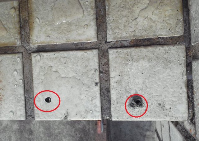

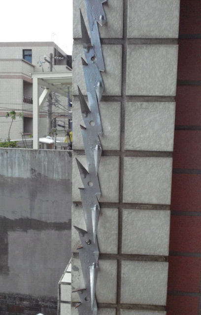

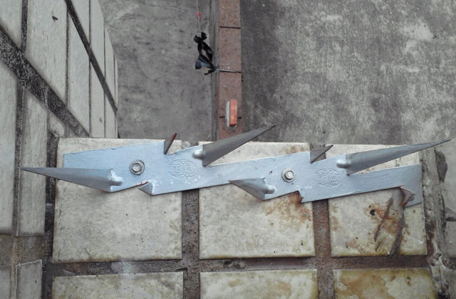

昨天 在 裝 這個防爬牆刺 ~ ( 掏寶買的 >>> 312樓 http://www.2home.com.tw/bbs/forum.php?mod=viewthread&tid=45456&extra=&page=32

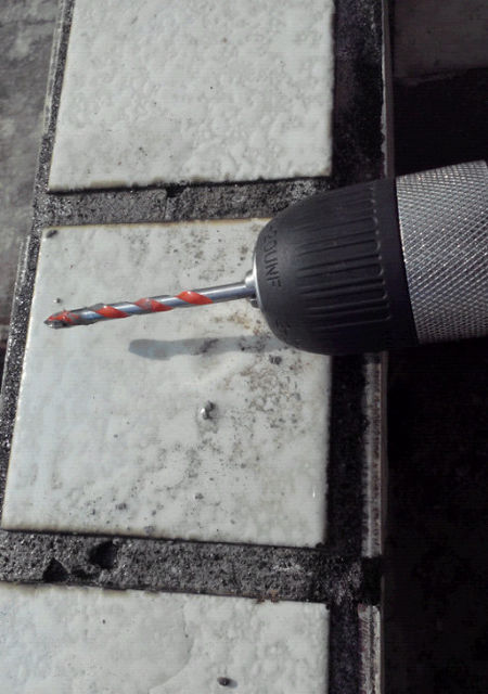

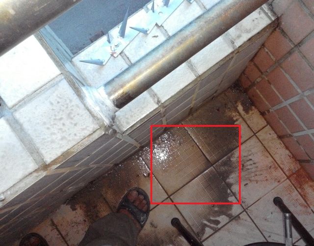

鑽磁磚 要慢慢鑽 一邊鑽 一邊加水 ~ 降溫 防磁磚 裂開 ~
2樓 裝到 4樓 ~ 每層都有裝 ~ 裝好後 ~ 心中 正在想 這個 鋼刺 會利嗎 ?

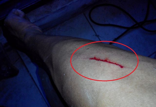

右手臂 側面 立刻 被 刺了一下 ....... ( 真是 親身體會 )
因為 忘記 剛剛 邊鑽磁磚 邊加水~ 陽台 上 都是 水 跟 砂子~ 滑了一下~ 所以 手臂 被自己 裝的 鋼刺 ....... 劃傷 ~
還好 小弟 反應算快 ~ 在 滑了 一下時 , 左手 撐住 旁邊 欄杆 ~ 才 止住 往前撲倒 ~~
不然 被自己 剛剛 裝好的 鋼刺 ...... 刺死 在 陽台 ......... 這種事 應該 會 當選 2018年 衰事排行榜 前 10名 ~~
這 鋼刺 還蠻利的 .......
以後 要在 門口 貼張 告示 ~ 告知 小偷 ↓↓↓
千萬不要亂爬 , 等會被刺傷 千萬別怪屋主~ 況且 千辛萬苦 爬進去~ 也保証 裡面 沒什值錢的東西~ 請 三思而行 !!
這樣 盡到 告知義務 ~ 應該 可以 免責 ~~

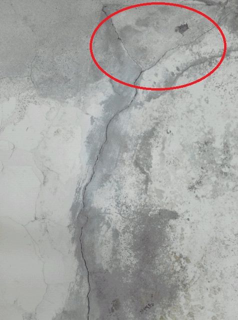

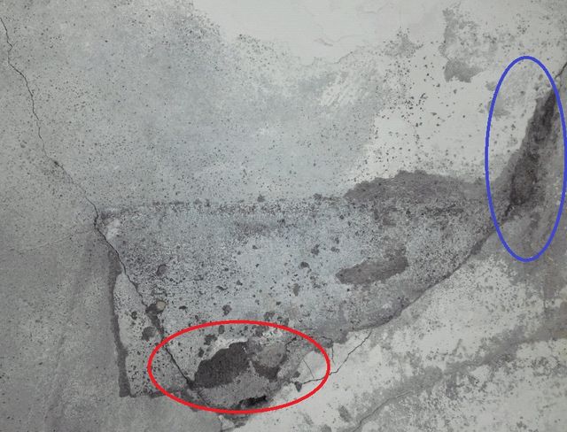

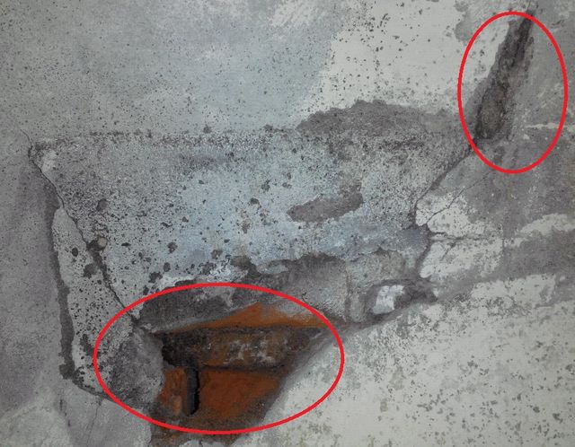

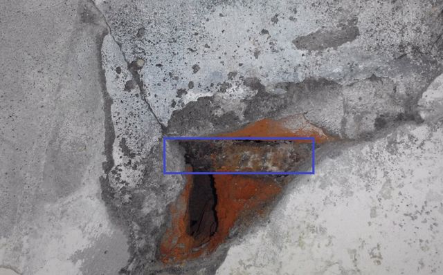

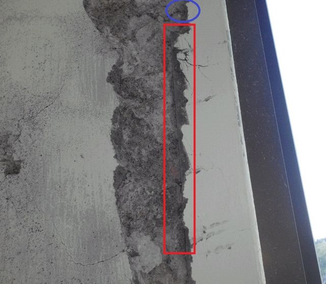

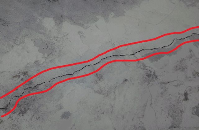

前面 東大 說到 牆壁 裂縫 的問題 ~ 剛好 小弟 的 5樓 剪力牆 ~ 也是 有條 蠻長的裂縫 ~
昨天 就來 敲開 表層 ~ 看一下 侵蝕狀況  ~~
這 裂縫 ~ 小弟 先前 有用  1:50 漂白水 和 鋼刷 刷洗過 ~ 裂縫內 的 青苔 和 細屑~刷洗 掉 蠻多的 ~
牆壁也全部 都有用~ 小鐵棍 輕輕 試敲 表面~ 聽聲音 大概 知道~ 牆壁內部 是否 空心 或 侵蝕嚴重多少的情形~
從 藍線處 開始 鑿 ~
下面 紅圈處 ~ 表面 用 小鐵棍 輕輕 試敲 表面 ~ 感覺 有點 空心 ~ 所以 繼續 鑿 ~
藍線處 ~ 是 4分橫向鋼筋 ~ 鋼筋 下方 水泥 磚塊 果然 是 空心 被腐蝕的 ~
牆壁 這個角落 ~小弟 還是 會 繼續 找 ~ 是否 還有 類似 這樣的 空洞處 ~

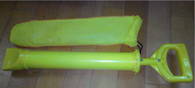

找到後 ~ 鑿洞 ~ 鋼筋 塗 紅丹 ~ 空洞內 清乾淨 保持微濕後 ~ 再 灌入 無收縮水泥 ~
小弟 用來 灌水泥的工具 有 兩個 ~ 1大 1小 ↓↓↓

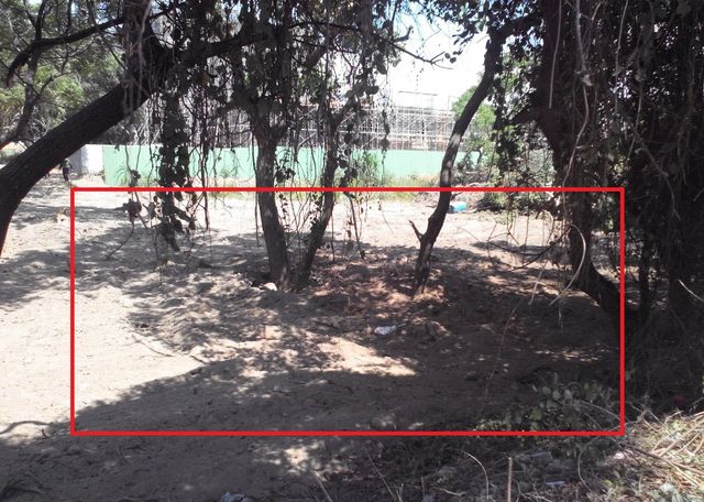

政府 建商 在 整地 ~ 就在 我家 前面 不遠處 ~

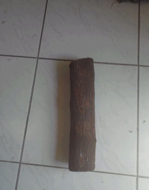

昨天 路過 看到 ~ 才 1天 就 整理了 不小塊地 ~ 1天 就 鏟除了 好幾棵 老樟樹 老苦楝 ...... 可惜 ~
像 這樣粗的 樟樹 苦楝~ 被 鏟除 不少 ~
順手 撿了 根 苦楝木 回家 ~ 苦楝木 作家具 還蠻不錯的 ~
