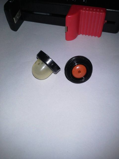

發表於 2018-11-3 01:47:43 | 顯示全部樓層
eastern 發表於 2018-11-2 19:21
三天踢到化油器
參考胡老師給的網站10/31立馬下單訂購,如j大所言:今天11/2就踢到SF送來的貨了!...
eastern大,
請教一下,
像這種油球拔下來換好之後,
要裝回去有沒有什麼好方法???
硬壓了快一小時,我還搞不定。
如圖。
一切有為法
   如夢幻泡影
       如露亦如電
          應作如是觀
 樓主| 發表於 2018-11-3 06:43:25 | 顯示全部樓層
moonlake 發表於 2018-11-3 01:47
eastern大,
請教一下,
像這種油球拔下來換好之後,
是否可以試著先將右側這個座放到冰箱冷凍室冰一下
然後左側這個先將裝好的透明油球拔下,等上面放冷凍室的座約1hr以上後...
安裝時,左側這個黑色油球座取一碗熱水先浸泡一下,裝上透明油球後,迅速取出冷凍室的座壓上
應該會較容易些了! 這是個人的經驗談...
試試看吧!
moonlake + 10 感恩啊!
