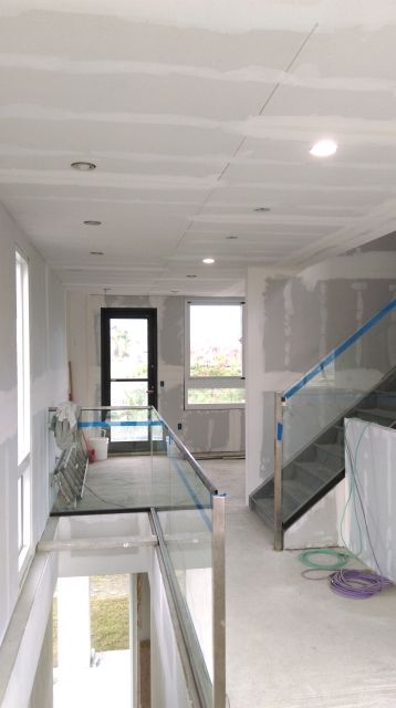

 樓主| 發表於 2018-10-31 18:44:19 | 顯示全部樓層

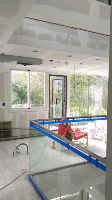

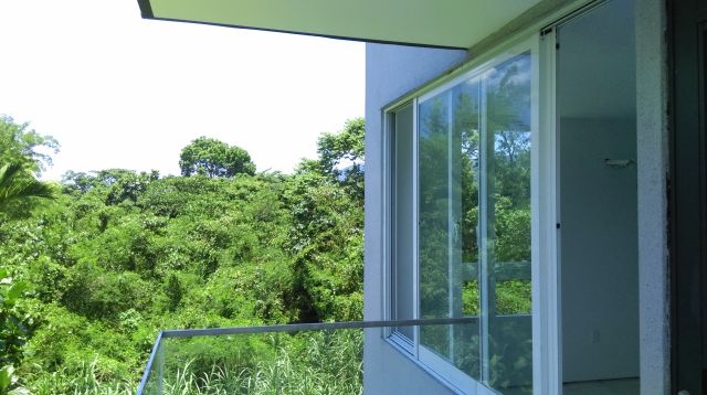

做玻璃围栏

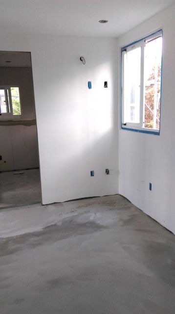

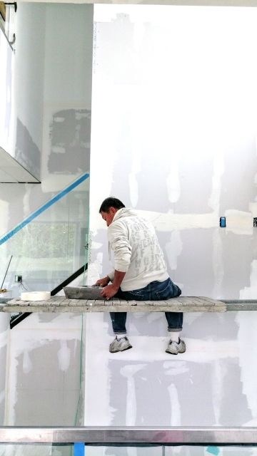

 樓主| 發表於 2018-10-31 18:51:22 | 顯示全部樓層

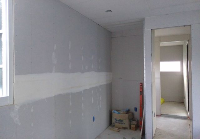

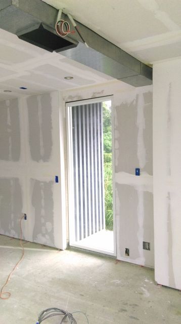

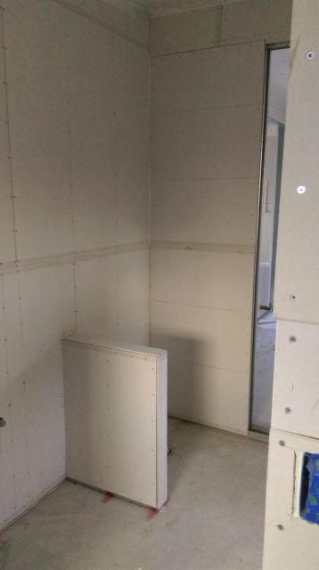

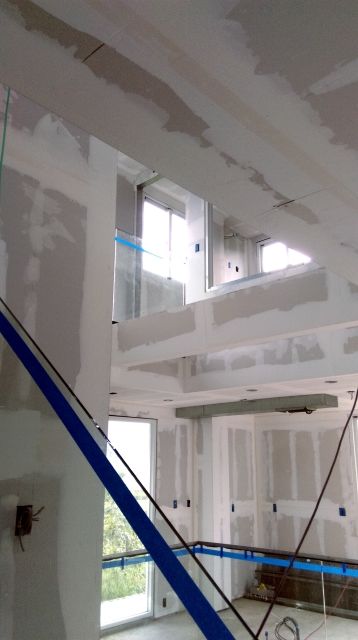

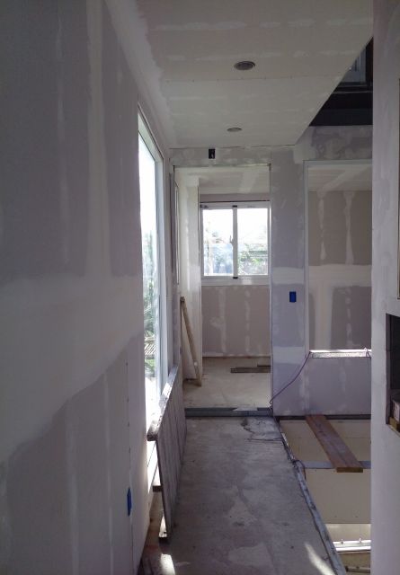

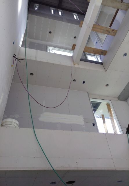

室内墙面天花板批土整修,打磨四次,底漆一次油漆两次

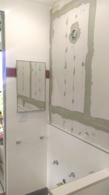

 樓主| 發表於 2018-10-31 19:33:28 | 顯示全部樓層
本帖最後由 stevetyhsia 於 2018-10-31 20:05 編輯

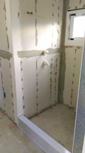

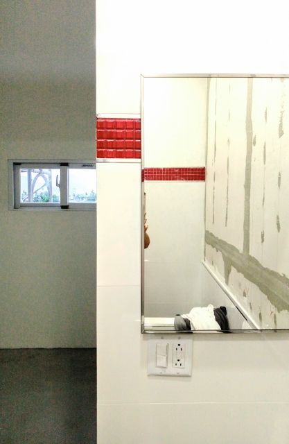

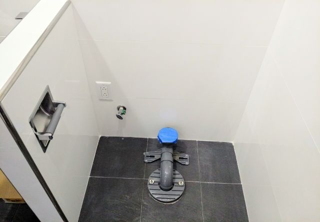

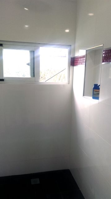

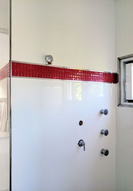

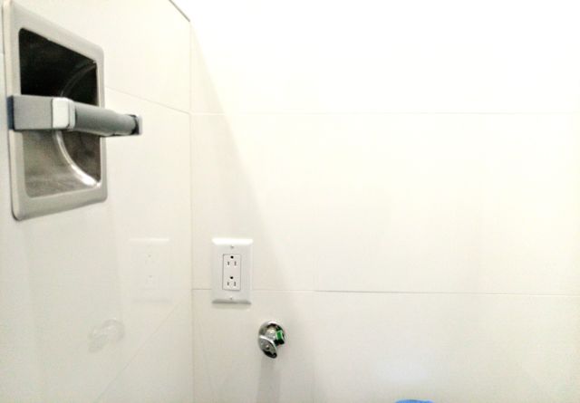

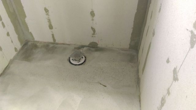

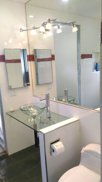

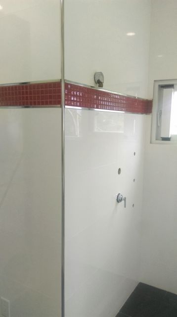

浴室装修
台上蓝色的瓶是从美国带回的防水剂,瓷砖之间每条接缝都?#20004;遍防水剂,保证十年接缝处不发霉变黑。
屋主从美国海运进口的toto抽水马桶冲一次是1.6加仑水,绝对省水。

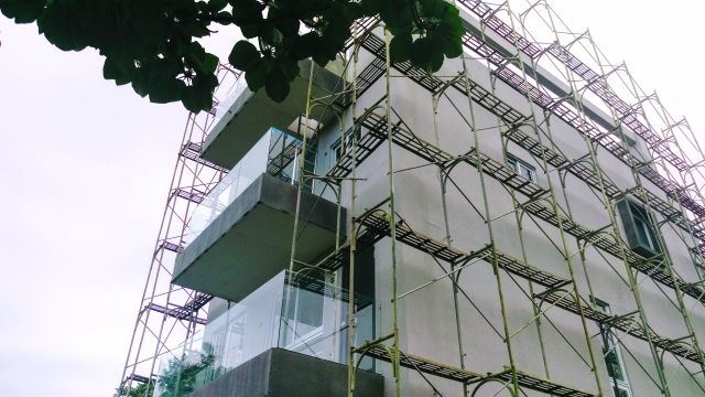

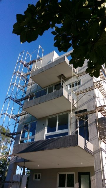

 樓主| 發表於 2018-11-4 10:23:20 | 顯示全部樓層

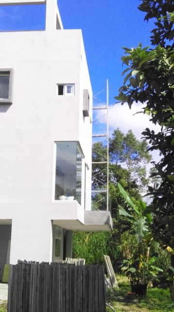

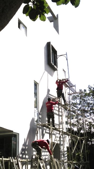

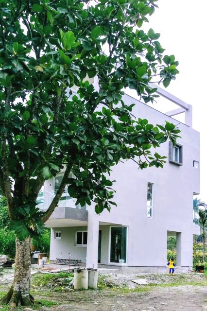

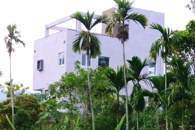

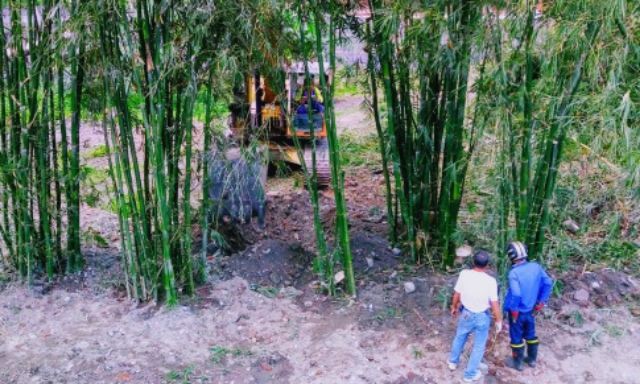

鹰架拆除,主体完工。
植树造林
62

赶在到期前主体完工,驗收合格,到使用執照,可以搬進居住,再慢慢開始做細部裝修和工作。

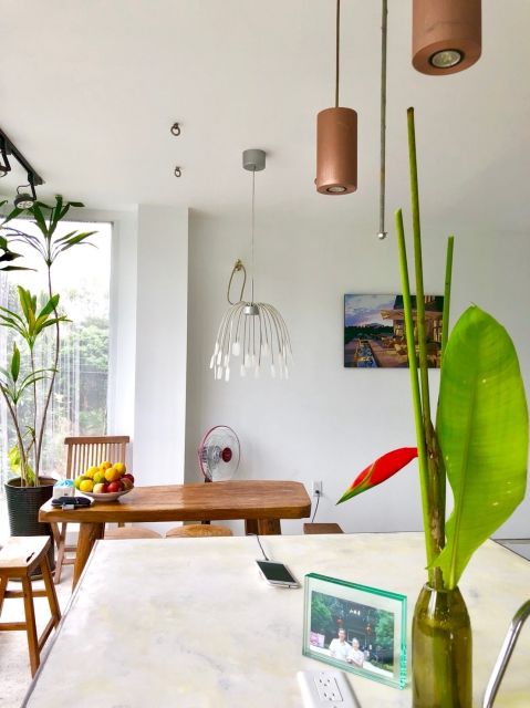

慢慢營造出來的家!
本帖最後由 stevetyhsia 於 2018-11-11 11:17 編輯

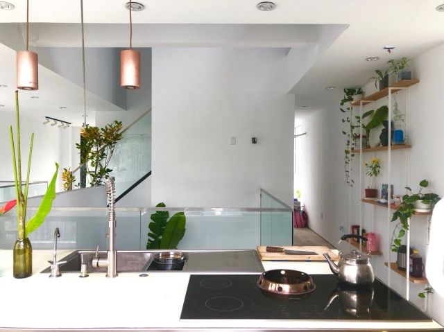

先從廚房開始
這是我們全家最愛的的據點,無論是清晨還是夜裏都悠然自得。
三五好友來喝個下午茶很是愜意

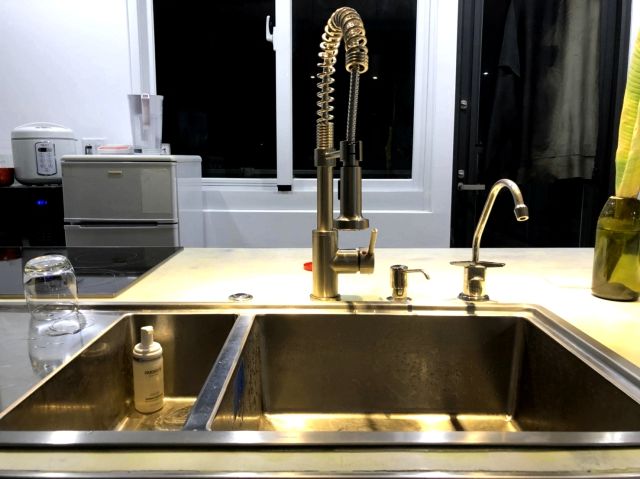

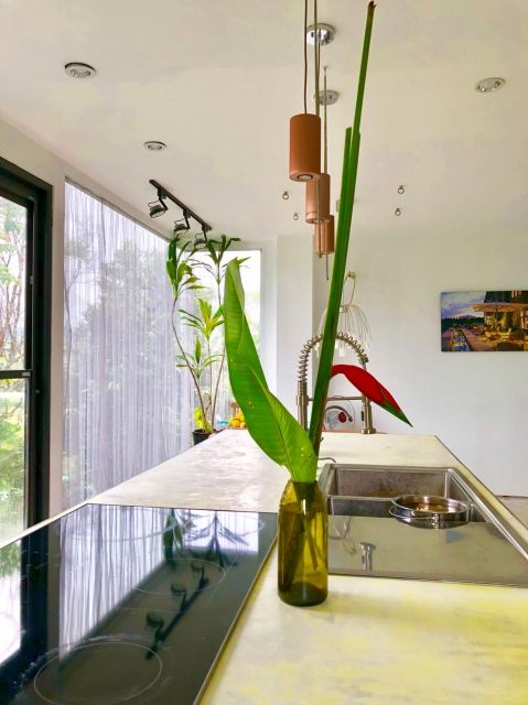

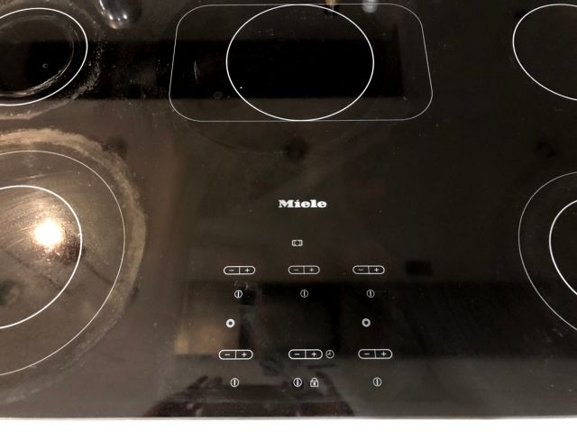

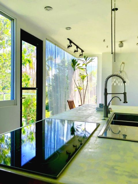

Miele 五頭電陶爐是屋主從美國帶回來的,大約台幣二十萬。爐盤部位有準備瓦斯管線,如果改裝瓦斯爐也很方便。之前沒有做中島時就用的瓦斯爐,只是廚房窗戶打開後風太強,火被風吹得不好用。總之有兩種選擇方式總有一種適合你。
水龍頭也是美國帶回來的。180度旋轉可伸縮的龍頭,有可調蓮蓬頭方式,更加節省用水。右手邊是美國帶回的飲用水裝置,熱水可直接泡咖啡。中間是給皂器。左邊的按鈕是美國帶回的廚餘處理器鐵胃,約兩萬多塊台幣。4/3P超強馬力雙渦輪防潑濺超好用,不用再忍受腐臭味。

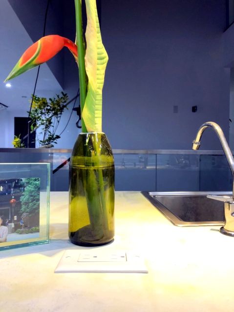

中島檯面和側面都有插座,方便小家電的使用。比如果汁機豆漿機什麼的,或者給手機Ipad充個電什麼的,超方便。

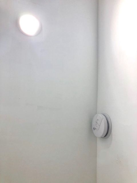

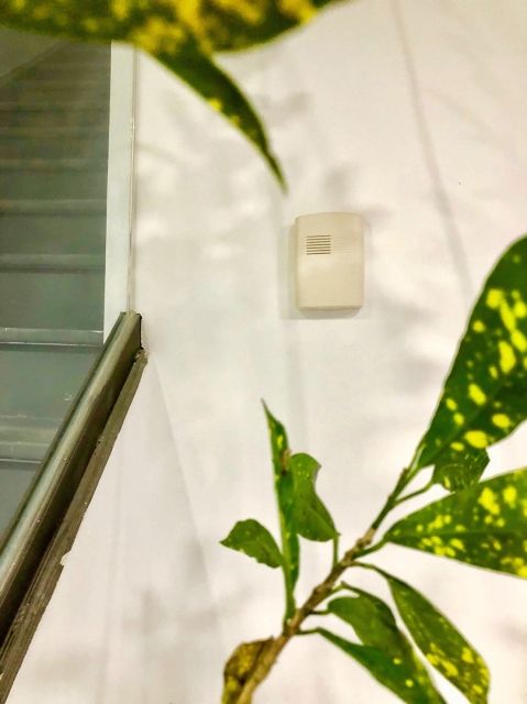

這個是美國帶回的煙霧偵測器,超級靈敏。
門鈴

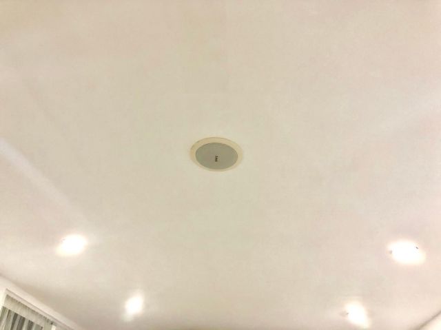

崁頂的音響,每層樓都裝了一個。開著這個音響就像咖啡廳的背景音樂,有情調又不會影響談話,非常浪漫
