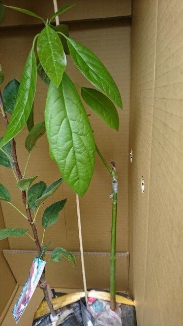

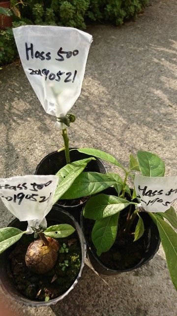

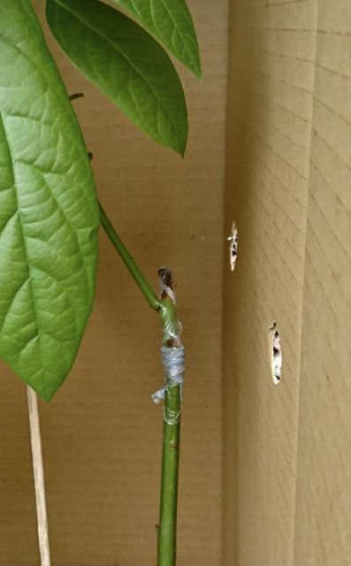

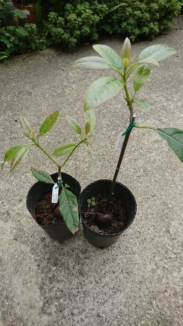

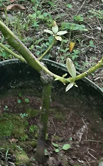

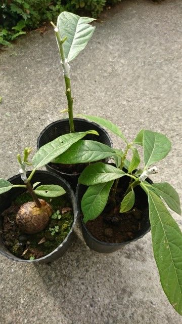

201704買的500摳摳 Hass 接穗上部切口切的位置不對,傷口沒癒合還往下褐化
處理切口重新包紮嫁接處現已癒合,但生長勢弱,是砧木根部出問題了吧?
2018剪取枝條嫁接1株保留種源
201904再嫁接2株
今日趁天氣轉晴再接3株

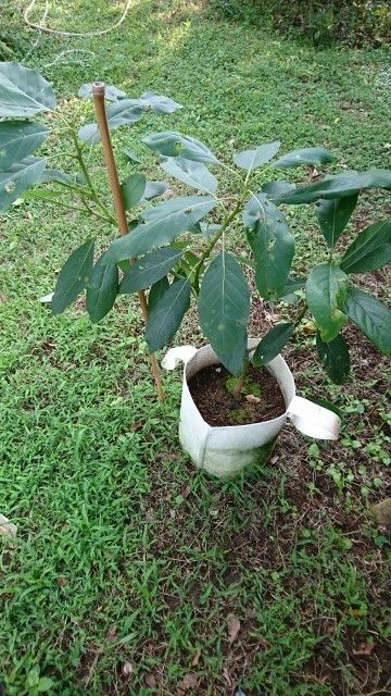

ryan大,
您的酪梨看起來都種在美植袋中
有放生地植的嗎?
最大棵多大了? 結果否?...

發表於 2019-5-22 19:04:39 | 顯示全部樓層
eastern 發表於 2019-5-22 07:39
ryan大,
您的酪梨看起來都種在美植袋中
地植有7株,都已地植10年,株齡都超過12年,所有酪梨只有2株是用買的嫁接苗(包括還未結果的Hass苗),其他都是實生苗,因為從種子種比較有趣,有空在po圖
