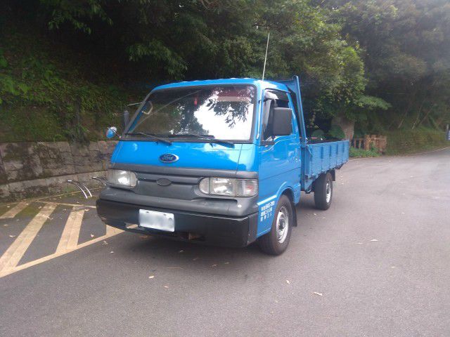

 樓主| 發表於 2021-9-29 15:08:39 | 顯示全部樓層

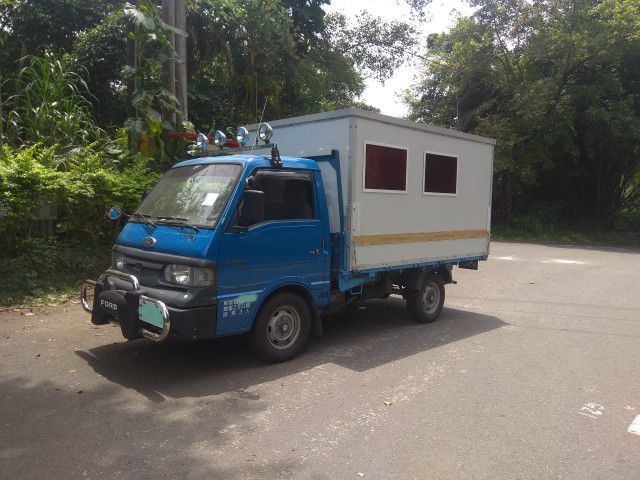

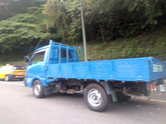

這台載卡多貨車接手,前車主 4顆輪胎,傳動軸,電瓶,正時皮帶,動力方向盤皮帶,發電機皮帶,冷氣壓縮機皮帶,都己換新..
所以接手後,就繼續做後續整理..
  外觀自行整理花費部份.
   *熱浸鍍鋅排氣管 1500
   *電腦割字 150
   *鐵製前保險桿 1300
   *晴雨窗 500
   *彎角 200
   *晴空藍補漆+黄油+點漆 200+249
   *ford logo 貼板金 230
   *腳踏墊 400
   *檔泥板 600
   *水箱罩噴漆 190
   *離合器煞車油門踏 40
   *室內燈故障 15
   *椅墊貼皮 160
   *音響右喇叭沒聲音,接觸不良 自修0
   *發電機皮帶吱吱叫 自行調整 自修0
   *儀表燈不亮,接觸不良 自修0
  一共 5734
  保養廠整車油水換新, 保養花費
  手煞車調整200,
  機油10W40X4  =1600,
  機油芯150
  變速箱油300X4=1200
  差速器油300X2=600,
  煞車油800X1=800
  方向機油400X1.5=600,
  水箱精綠800X2=1600
  打黄油 0
一共6750元
總合計 12484 元
今日小跑東眼山.. 等下次露營車廂搞好,就要睡那裡了..
為什麼浪九的logo 會出現在在我的載卡多上面,沒辦法啊! 那裡板金凹了一個洞,實在很礙眼,因為剛好在中間,就買個大一點的ford logo 貼上去遮醜....,水箱罩的小logo變成重覆就拆掉,這樣就變三眼載卡多了..

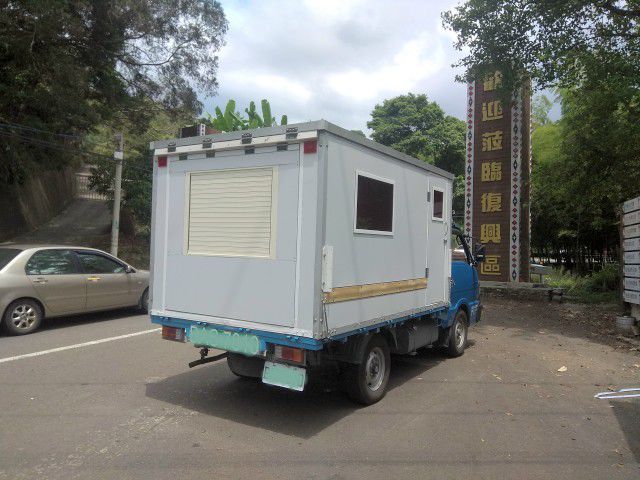

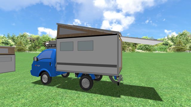

 樓主| 發表於 2022-1-23 16:10:24 | 顯示全部樓層
碰到疫情+五十肩,過年前是完成不了了.
不過在此也報告一下進度,原本是完成後,再路上可以跑,沒有解體再來發表...,否則跑到一半,車廂解體在馬路上,就漏氣了.
不過還是上來偷偷說一下好了.

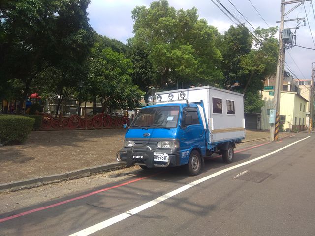

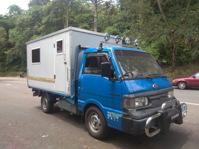

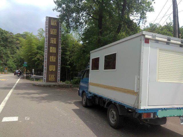

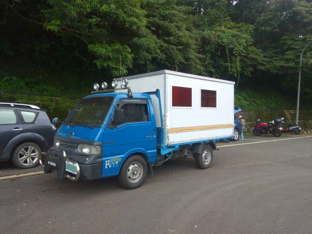

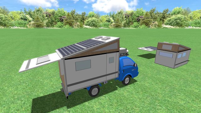

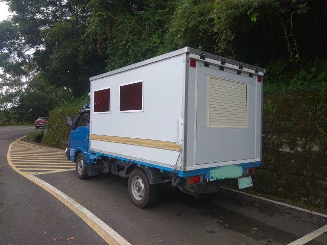

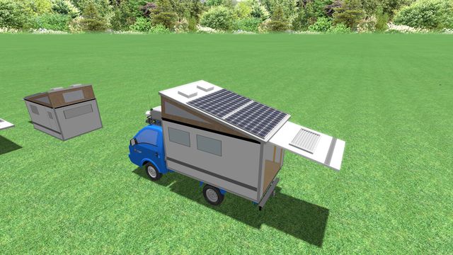

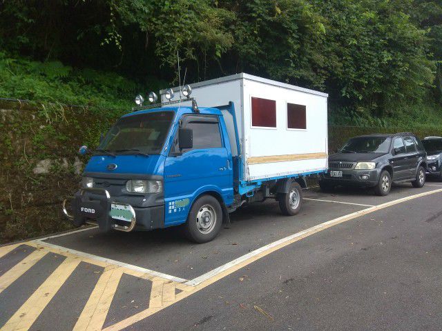

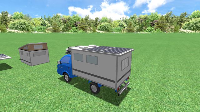

目前走的是斷捨離掀頂承載式露營車廂,行駛車廂規格 180寬x285長x150高,掀頂後 180寬x285長x220高.希望駐車時,有掀頂裡面有可站著的大空間,夏天有兩台大對流的抽風扇,從尾部的百葉窗有自然風進入,不用駐車冷氣,

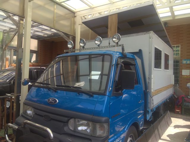

 樓主| 發表於 2022-5-6 11:39:41 | 顯示全部樓層
我花了5萬左右(包含下架的支撐腳和兩台排風扇)的斷捨離承載式車廂,目前理論值約200多公斤,還未實測重量,上星期揹上車廂,繞到石門水庫,再上東眼山,來回跑了約2個小時,期間有不少爬坡下坡山路,目前是還未解體和箱子掉在馬路上,應該可以再繼續花錢,投資往下施工了..
其實外出車泊,睡的好最重要,吃的部份好解決.斷捨離承載式車廂內部可以隨時淨空減輕重量做多功能用途,只要弄個折疊沙發床就好了,可以快拆在車內任意移動,車前車尾橫擺直擺都ok,簡單便宜又好睡..省下來的錢拿去賺被動收入.

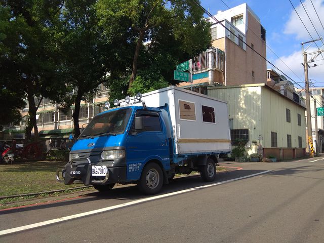

 樓主| 發表於 2022-8-6 16:25:11 | 顯示全部樓層

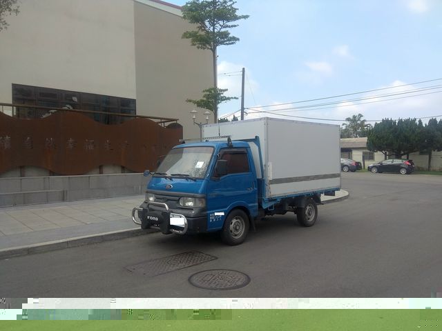

好久沒有分享我的斷捨離號承載式露營車.....
基本上我的要求沒有很高,只要夏天不靠耗電的駐車冷氣,能24小時在平地能待在車廂內...就算家徒四壁,在地上打地舖都ok.
因為有開過4wd 的得利卡廂型車,最大的問題是,空間小就算了,夏天在平地白天沒發動車子開冷氣,就算開窗戶,也無法待在車內,只能在車外到處閒晃或拿張椅子坐在陰涼的地方,等傍晚在回到車上,但還是悶熱.. ,排風扇裝側邊窗戶效益又不大,想在廂型車的車頂裝個風扇,又會有驗車的問題,真是兩難....最後只有選擇換車走承載式車廂一途..

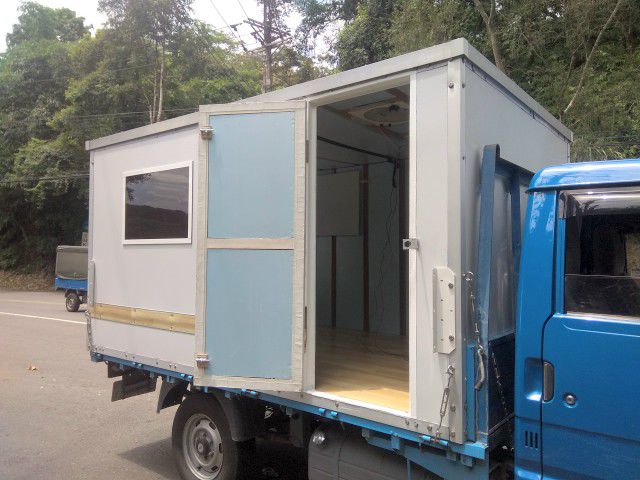

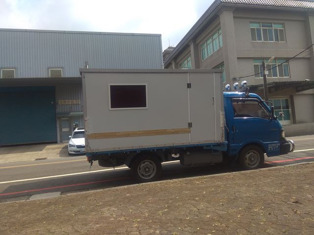

我沒有焊接工具,角鋼或方管打洞若對不準,螺絲很難鎖,就直接用萬用白鐵角鋼+加強三角片+m10白鐵螺絲彈簧墊片阻尼螺帽組合,成本約7萬多,加上2009年的二手載卡多貨車9萬+自己買材料整修,總成本不到18萬,省下來的錢,買etf賺被動收入

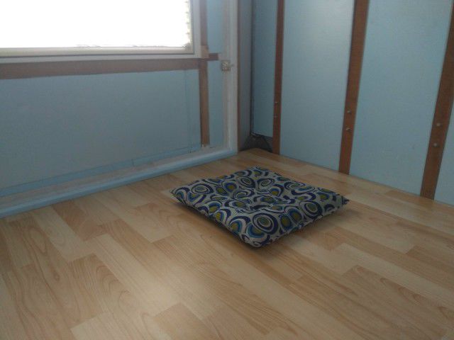

室內空間 寬174 長290 高150,掀頂220,身高低於174公分,可以橫躺
至於內部空間,就簡單用組合折疊收納箱當椅當床當桌,不用時就全疊起來,衛浴用折疊的,平常收起來,要用再打開,讓車箱內隨時保持淨空,為了做到斷捨離,無用的儀式感裝飾品全部禁用

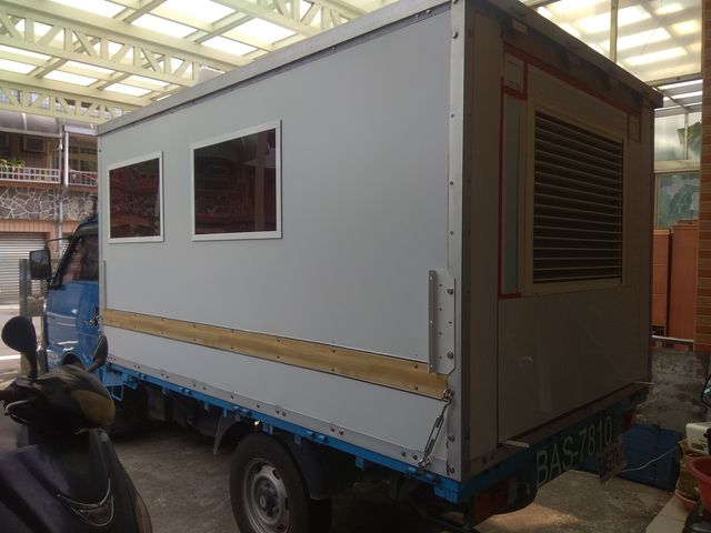

目前還未考慮駐車冷氣,車頂用隔熱漆+全車xps隔熱板,用2台12v直流排風扇和活動百葉窗加強室內對流,
另外這台是可以掀頂的,掀頂後,內部高度可以到220公分,人可以站在裡面,掀頂後,,有如有大型天窗的半趟蓬車,散熱對流採光透風白天觀天空夜晚觀星空一級棒
今天先聊聊外觀貼皮,目前是用3mm輕質的鋁塑板,好處是輕,雖有角材支撐,但缺點是有鋁有點軟,很容易刮傷,若有機會做第二個承載露營車廂,還是要用耐刮耐鏽鋁鋅礦纖烤漆有橫折紋加強平面結構的三明治鋼板會比較好,消光+粗面很有 raptor paint 質感.

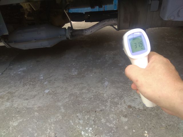

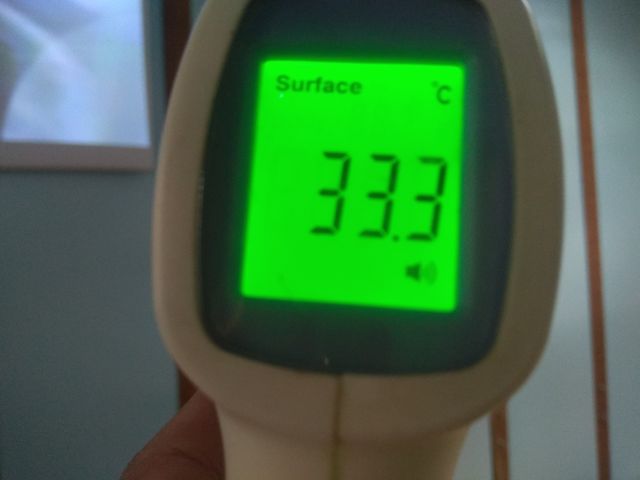

 樓主| 發表於 2022-8-6 16:36:43 | 顯示全部樓層

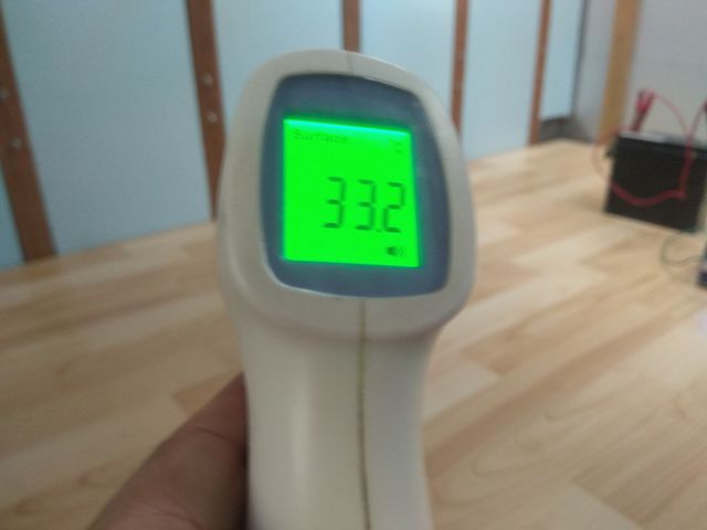

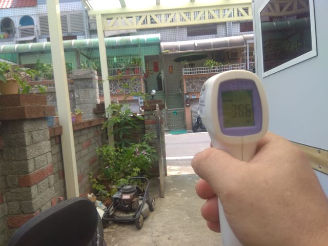

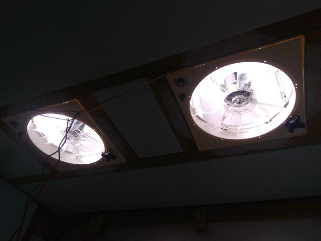

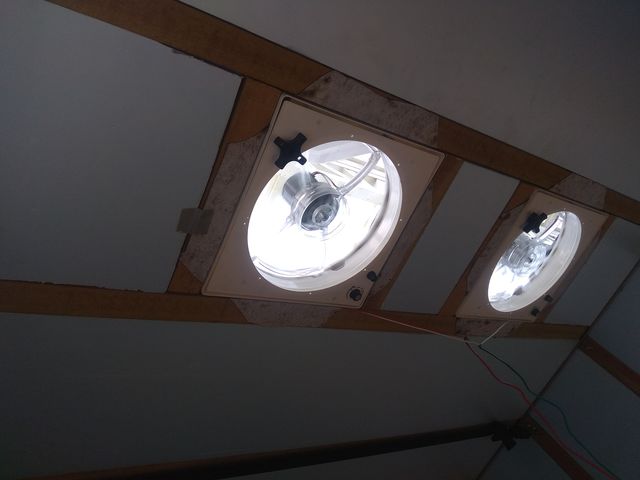

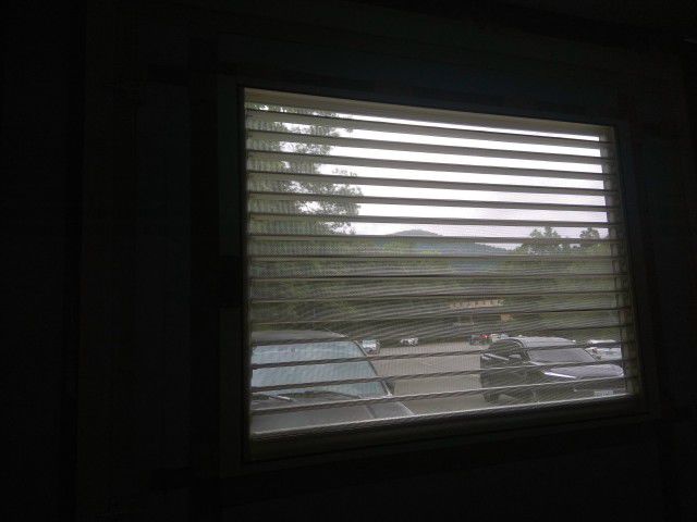

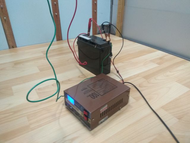

接著來聊聊 車頂用隔熱漆+全車xps隔熱板,用2台12v直流排風扇和活動百葉窗加強室內對流來產生負壓的效果如何!
這2台淘寶淘來的12v抽風扇真的很省電,靠一台小電瓶就可以運作..
會想一次裝2台,是想產生大對流大負壓,是想製造有如封閉的電腦主機散熱效果,人在車廂內就有如36.5度cpu一樣,靠風扇產生的負壓來降溫,,而且若兩台一起開,調風量最小,效果有,且噪音最小..
這抽風扇,風量有三段...
第一段最大,兩台一起開,消耗的電約為 56w,若只開一台是28w
第二段為中間,兩台一起開,消耗的電約為 32.2w ,若只開一台是16.1w
第三段為最小,兩台一起開,消耗的電約為 23.8w,若只開一台是 11.9w

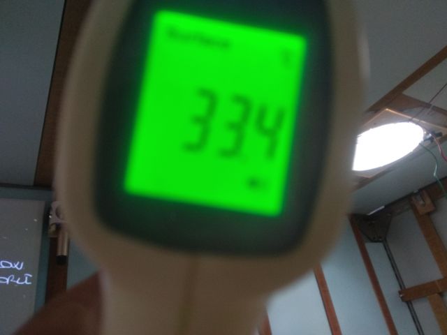

下面的數字是風扇開第2段白天的效果.. 基本上車廂內雖只有降3度,但因車尾有百葉窗,大負壓大對流的狀況,車內是不會悶熱,人還有辦法待在裡面..
如果有辦法能在車廂內的地板挖個洞,利用負壓,將車底下溫度較底的空氣抽到車內,可能還可以在往下降溫,不過要在車靜止不動,車底盤的引擎或排氣管己降溫了,才可以,否則會把熱風抽到車廂內..
至於晚上,以平鎮夏天來說,戶外約27~28度,在車廂內,風量開最小,利用負壓讓百葉窗進入涼風車廂內溫度維持在27~28度,加上有涼風在對流,是可以睡的很舒服的
平鎮白天戶外36.6度
貓狗的最愛,車底溫度是31.9度
從車廂內的三種溫度,溫差不大,代表,車廂內的xps隔熱板效果和風扇對流的效果非常好..
車廂內天花板33.4度
車廂內中間33.3度
車廂內地板33.2度

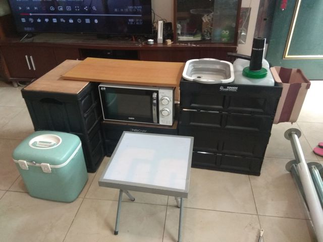

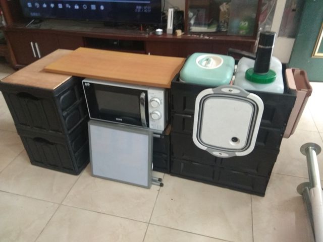

接著來聊斷捨離承載式車廂內部的設計...
目前的考量,是盡量能淨空不做固定,採用模組化的設計,不用時可以搬下車,或是依使用需要,箱子可以任意在車內移動...,讓車子可以多功能使用,可以載貨載機車甚至沙灘車.
設計原理參考如下影片...
https://youtu.be/a6pUt0Ziq-A
目前還未準備花錢去買木材製作這些箱子, 而是使用現有類似costco折疊箱子來暫用...,等使用多次,找出最符合自己使用的擺設,再來製作...
其實這些類似costco折疊箱子尺寸(長52.5x寬36x高29.5公分)是蠻標準化的東西,不會太大太佔空間又可堆疊,都可以裝上露營 igt 單位的模組配件..
至於衛浴就非常簡單了,模組化的箱子都是可以移動的,所以要移出一個超大有隱私的衛浴空間也是沒問題,重點是用完可以快速收起來,不佔位置..
個人認為,露營車廂都很小,甚至都比帳篷還小,真的沒有辦法做很多固定隔間,又放很多傢俱,這樣只會讓人在車廂內的活動空間變的很小,看起來很阿雜! youtube 上看的車泊車廂,因攝影廣角視覺上看起來感覺都很大,其實現場看都是非常小的..
目前的擺設,至於如何固定,不會開車時,到處亂噴,可以使用山型掛勾,或是製作洞洞底板的方式,固定在底板上.

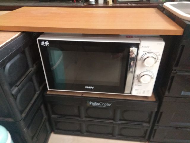

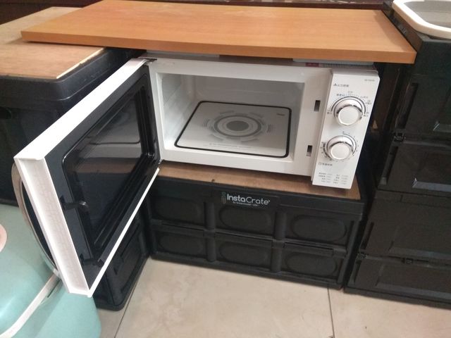

理想中的擺設,微波爐算是最省電省時最方便的煮食設備,250A鋰鐵電池和4000w逆電變可以放在微波爐下方的散熱箱子.

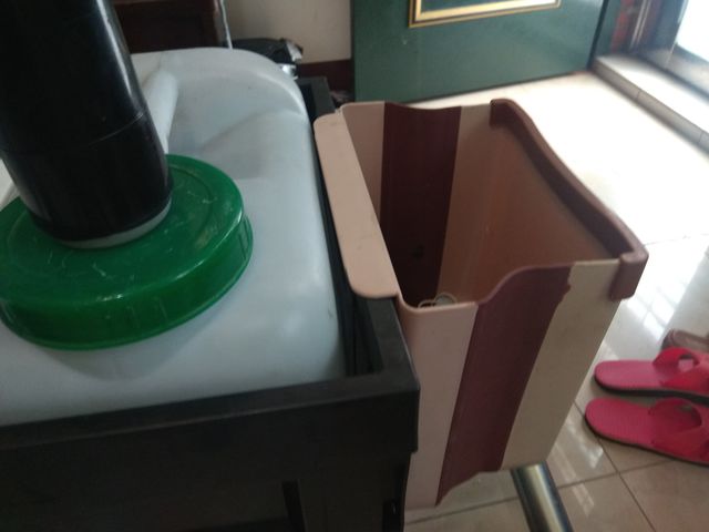

外掛折疊垃圾桶

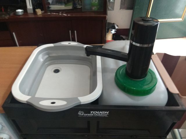

把自帶電池的簡易抽水水籠頭直接裝在水箱上..

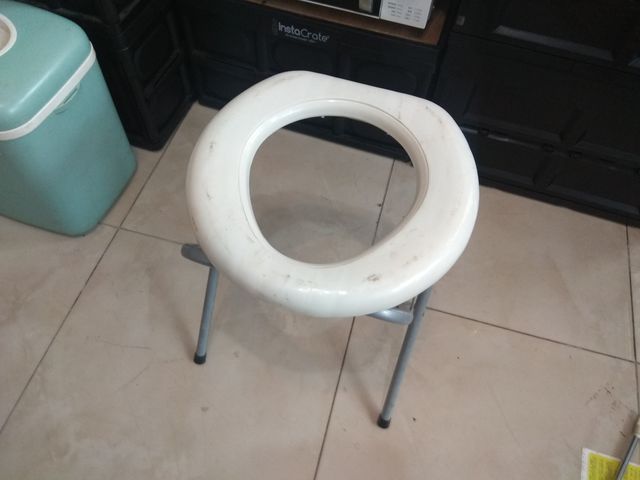

簡易型折疊行動馬桶上面裝個蓋子,就變成椅子
20公升微波爐 擺放位置.

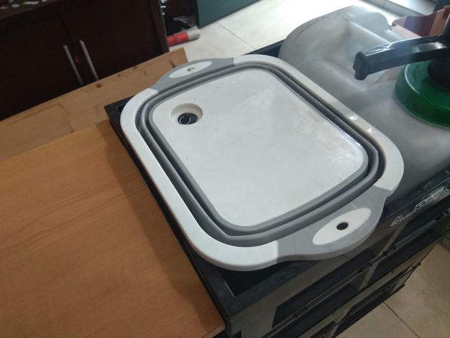

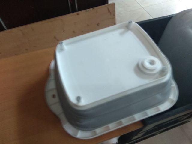

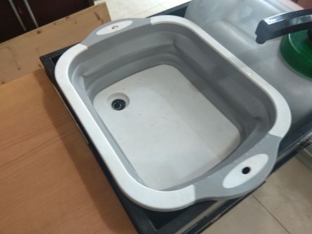

好用多功能不佔空間的折疊式水盆,可當瀝水盆,折起來可當切菜板
水盆底部有排水口,可以接廢水箱,或接長水管排到外面水溝
行駛中,收起來的樣子..

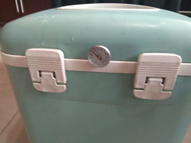

用了好多年的保溫箱diy加上了溫度計,可以隨時知道保溫箱內溫度

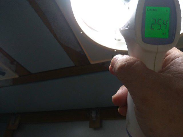

 樓主| 發表於 2022-8-13 21:14:13 | 顯示全部樓層

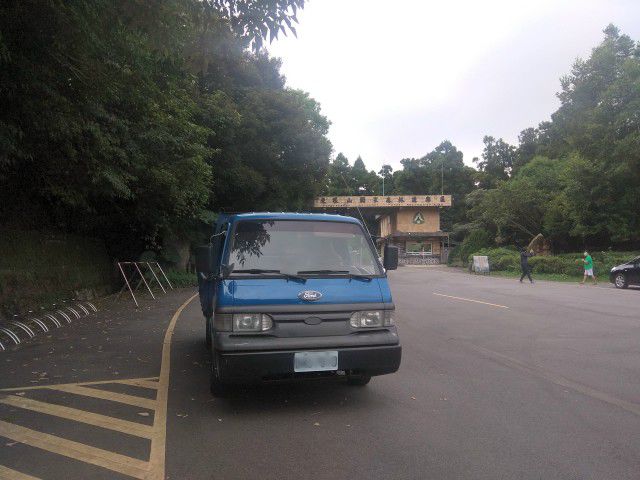

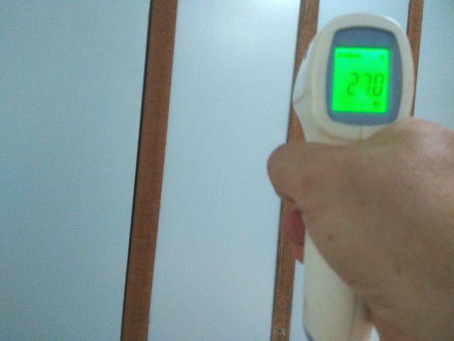

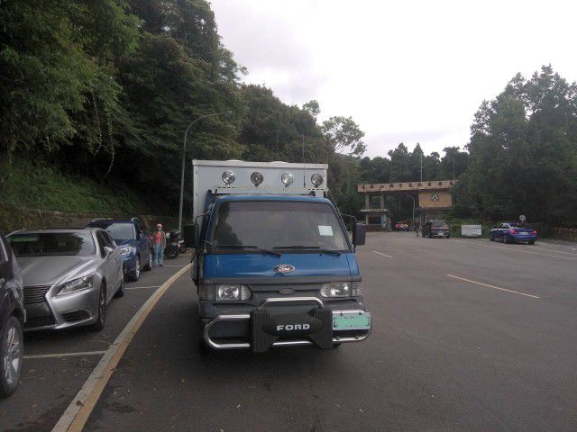

東眼山小跑,斷捨離,打坐冥想放空
山上很涼,車頂風口才25.4度,我的車廂內27度,很舒服
開車可以隨時停下,到後車廂躺平,空間大到手腳可以伸到直直的,真的是很美妙的感覺 .
