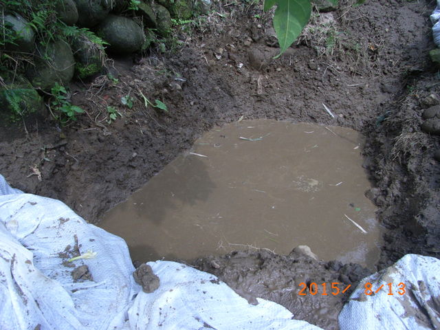

最近我也手挖小池、底部將土挖鬆放水踩踏、泥土約8公分厚、腳踩下去很難拉起來.放水試過底部尚可、於是增加蓄水、惨了.邊坡會漏水、根本不知道哪裡漏水,也拿底部泥土塗抹邊坡.,但碰到水泥土會脱落效果不佳.仍然嘗試中

邊坡不能直上直下,踩成階梯裝,放水後水壓會幫您壓實、分解泥土,一段時間會變成斜坡,水池也會變大!

發表於 2015-8-28 21:42:29 | 顯示全部樓層
alex.chen 發表於 2015-8-27 22:13
感恩、我試試
