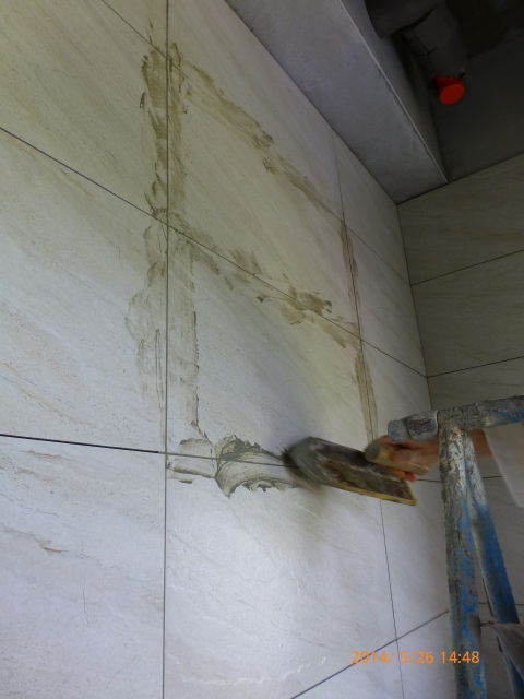

  一般填縫施,先大面積塗抹後,再以海綿沾水清潔磁磚表面。
偶的磁磚也不是平面的(如上圖),但浴室是平面的
偶記得還要給填縫濟調一下顏色

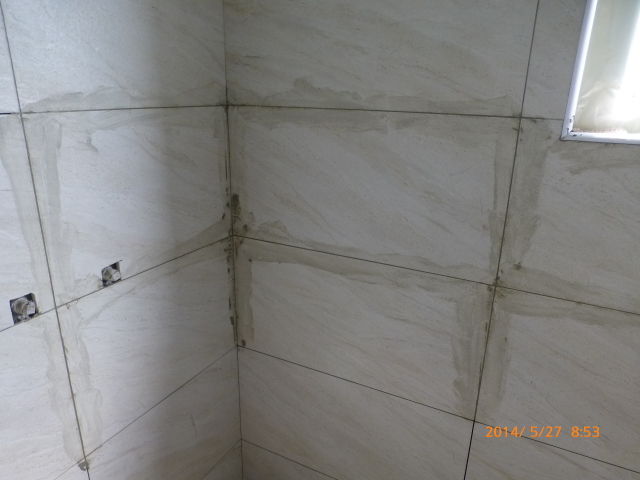

  泥作包商送來的填縫劑不適用,又不肯換。於是自己買細縫填劑。
  找一位包商估價酷K皮資材室,及電表箱等工程。
  這位包商滿實在,也專業,便向他請教關於浴室牆面磁磚填縫問題。
  他說,凹凸面磚磁的牆面不容易清洗乾淨,師傅會用藥劑來清洗。
  這樣一來,雖然牆面清洗乾淨,但卻容易長白華。
  家人聽後,決定自己來填縫。

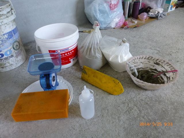

  5月24日下午,禹升建材行通知,櫻王抗菌防霉填縫劑已到貨。
  5月25日,和家人一同到工地,展開填縫工程。(其實,我只是當助手,幫忙洗洗海棉等事,讓家人不用爬上爬下而已。)
  準備的工具及材料:水桶、擠調味料的塑膠瓶、海棉鏝刀、塑膠盆、海棉、櫻王抗菌防霉填縫劑(一包粉,一包乳膠)
  考量家人只有43公斤,網友介紹的工具太重,打算用擠調味料的塑膠瓶來填縫。

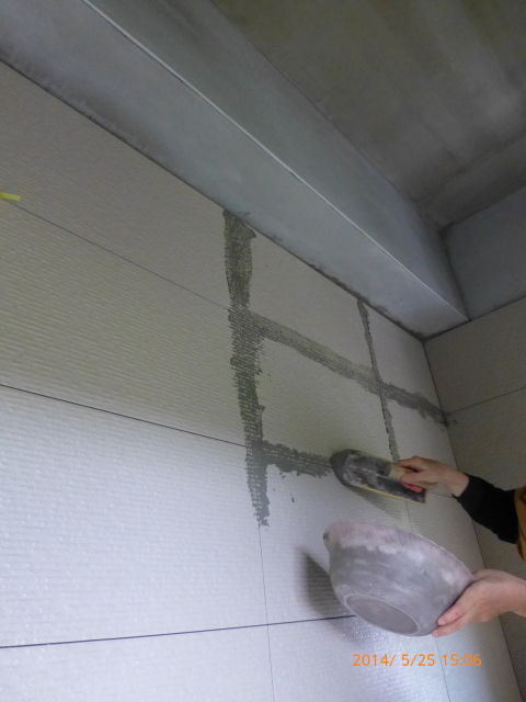

  照比例調好填縫劑後,發覺很難裝入塑膠瓶內,只好一手拿塑膠盆(充當土捧),一手拿海棉鏝刀來施作:

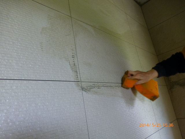

  填縫20分鐘後,要用濕海棉(不可太濕)將多餘的填縫劑擦掉,並清潔磁磚:
  五間浴廁,共選用二種磁磚,都不是平滑面。下面這種波浪面的磁磚,相對之下,好清潔,不會卡太多填縫劑在磁磚上:

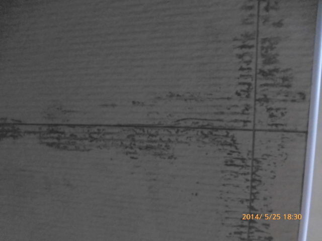

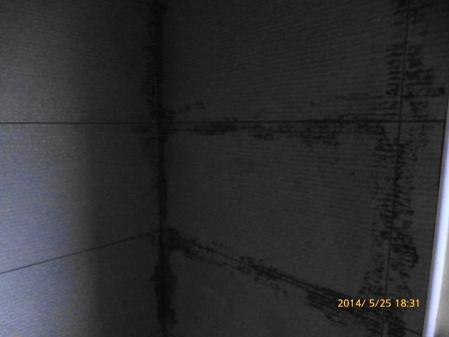

  這一款磁磚,表面是凹凸橫紋,不僅容易卡較多的填縫劑,也不易清潔。稍慢清潔的下場:
  由於天色已晚(照片有後製增加亮度),又沒電燈,清潔不完(有點乾,很難擦),也只有等明天再繼續。

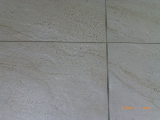

  波浪面磁磚填縫完成:
  進度真慢,三天完成不到二間浴廁牆面。
  奉勸要買牆面磁磚的網友,千萬不要買凹凸面的磁磚--這是我和家人痛苦的經驗。
