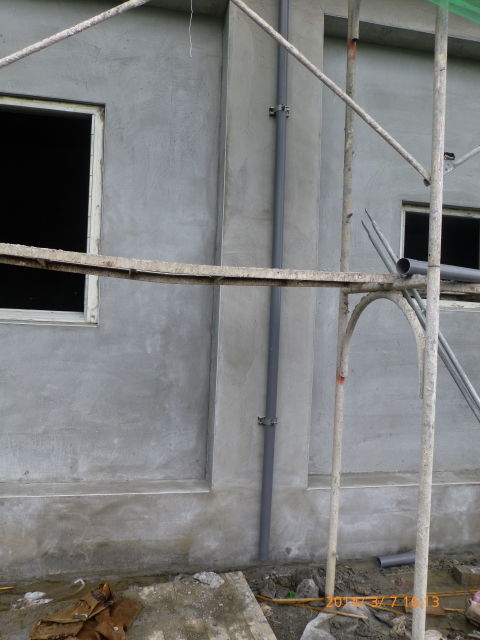

發表於 2014-7-21 10:17:58 | 顯示全部樓層

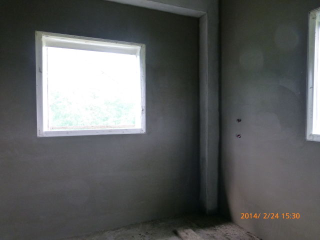

請教大大
您的泥作師傅 是如何處理水泥牆面的角邊
有貼膠條嗎
52
1118
14368
 樓主| 發表於 2014-7-21 14:21:18 | 顯示全部樓層
眉原 發表於 2014-7-21 10:17
請教大大
您的泥作師傅 是如何處理水泥牆面的角邊
有貼膠條嗎
  泥作粉光時,牆面邊角,都事先貼塑膠條。
把握當下,珍惜擁有。

發表於 2014-7-21 19:59:20 | 顯示全部樓層
人間過客 發表於 2014-7-21 14:21
  泥作粉光時,牆面邊角,都事先貼塑膠條。
看得到塑膠條嗎
因為我的牆面也只有粉光  本不想用塑膠條 可是泥作師傅都不願意承接
可否請您po張照片  感激不盡

 樓主| 發表於 2014-7-21 22:42:42 | 顯示全部樓層
眉原 發表於 2014-7-21 19:59
看得到塑膠條嗎
可否請您po張照片  ...

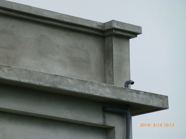

  對於邊邊角角,以前的泥作師傅都是以手工完成。
  現在的泥作師,都以貼塑膠條來達到效果。
  我請的泥作師傅,若不讓他們貼塑膠條,他們也是不願施工。
  不論室內室外,凡是邊邊角角,都有貼塑膠條:
把握當下,珍惜擁有。

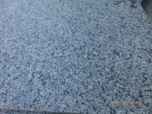

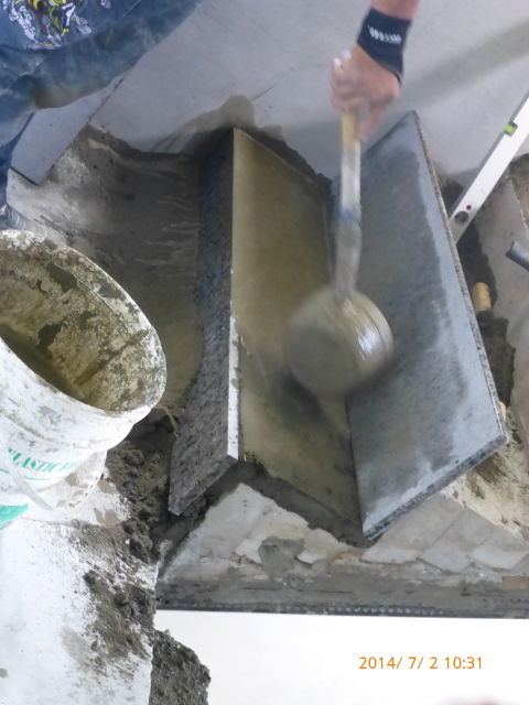

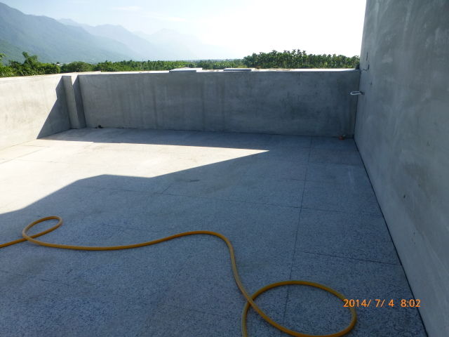

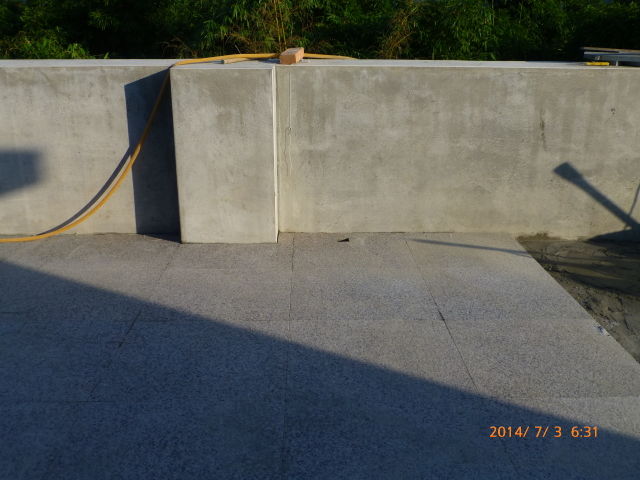

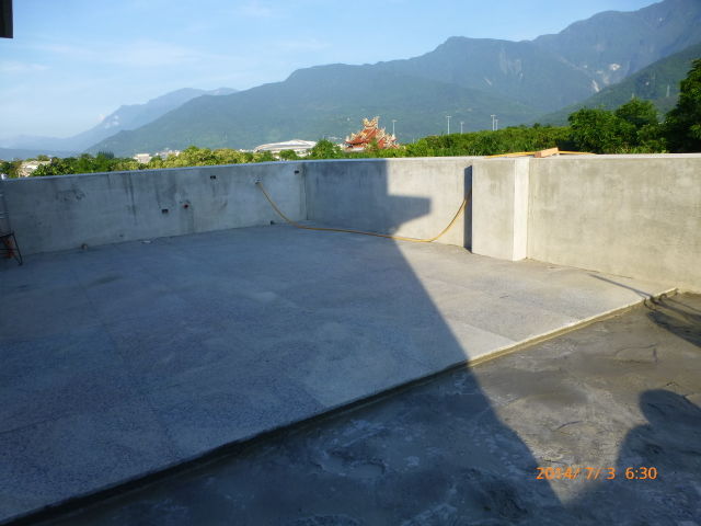

  三樓露台,考量防滑性,所以採用燒面石材:
  三樓露台大約完成成果:

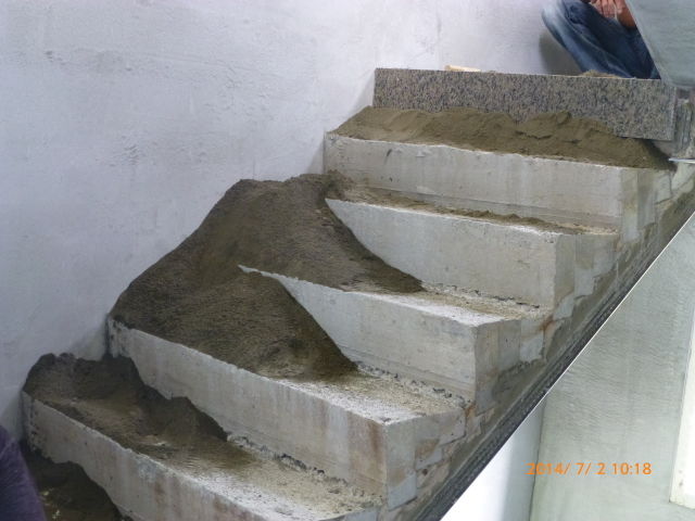

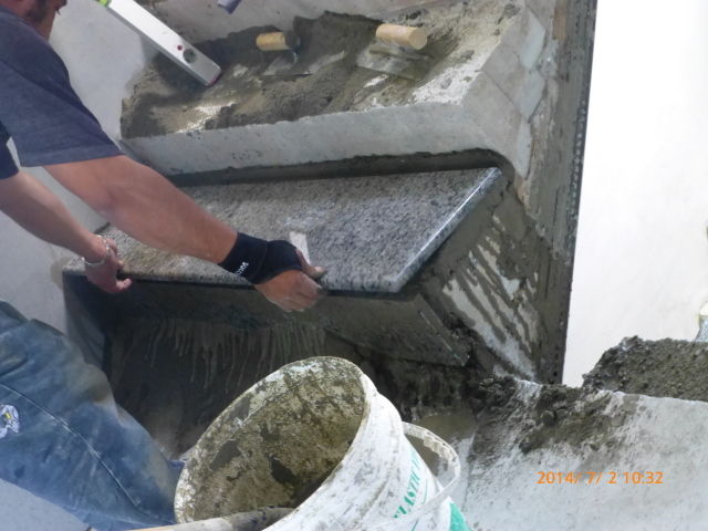

  貼樓梯石材或磁磚,要由上面貼下來,才不會踩到剛剛貼好的石材或磁磚。
  以前貼樓梯的師傅,真的是從三樓往下貼,而今,所謂的由上往下貼,是指:從二樓往三樓貼,再由一樓往二樓貼。
  之前找貼石材師傅時,還問到,從一樓往上貼。當然,我們因此不敢由他來承做。
  原本樓梯也要用燒面石材,因不易清潔,改採用光面石材。

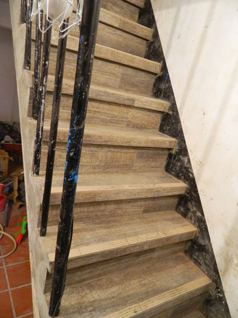

樓梯考量防滑性,是否可貼個止滑條較安全
但你的那麼漂亮,要是貼了,又會有點難看
