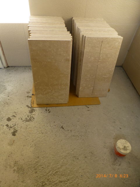

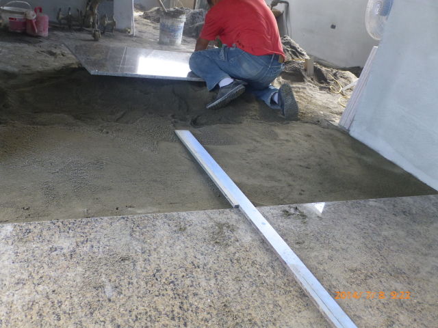

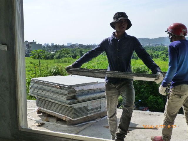

  貼地面石材進度報告
  原以為石材進場了,也和包商簽訂未完工前,不可將施工師傅調離。
  計劃趕不上變化!
  貼石材師傅進場施工後,跟家人說:沒事了,您可以回去了。
  家人只好拍他們工作流程之後,便回來。
  隔天一早6:00多,家人便到工地看看,順便清理環境並打掃地面,以便師傅們施工。
  卻發現,昨天貼的樓梯全都打掉了!
  原來,當初石材廠要以3公分石材,和我們換2公分石材;現在因我們更換貼樓梯石材,所以石材廠不再以3公分石材,和我們換2公分樓梯石材。
  那知,石材切割時,石材廠沒注意到這點,還是照3公分石材的高程裁切,以致於樓梯貼一部份,師傅才發覺不對。聯絡包商,包商叫他們打掉重作。
  樓梯石材沒有貼,無法訂出高程,也就無法貼室內地面石材。
  這樣一來,師傅只好休工,等樓梯石材切好再施作。

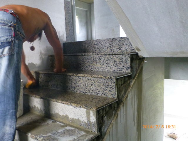

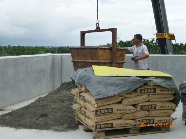

  等了三天,終於7月5日(星期六)樓梯的石材運來了。
  只是要多付一趟運費及吊料費用。

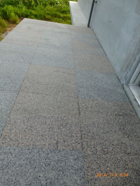

  7月7日(星期一)來了二組貼石材師傅。一組貼樓梯;一組貼二樓陽台(因是戶外,無關高程,可以同時進行)

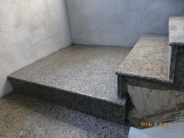

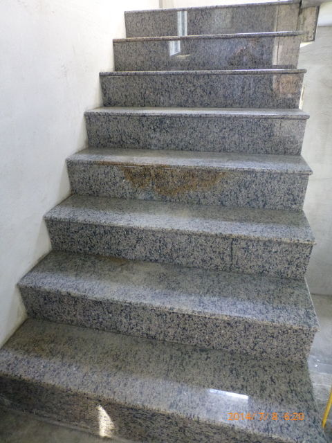

  貼好的二到三樓樓梯:
  因石材包商及石材廠說,只要樓梯地面沒水,光面的石材是不會滑的,加上又比較好清理,這才選用光面石材舖設樓梯及地面。

  幾何圖型的二樓陽台:

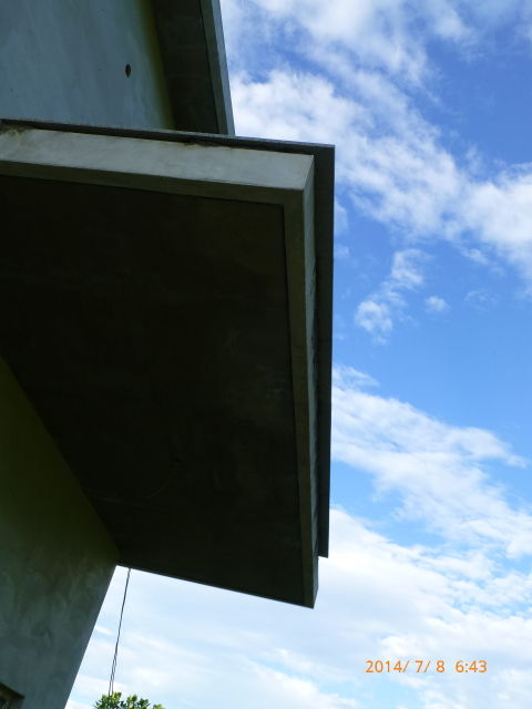

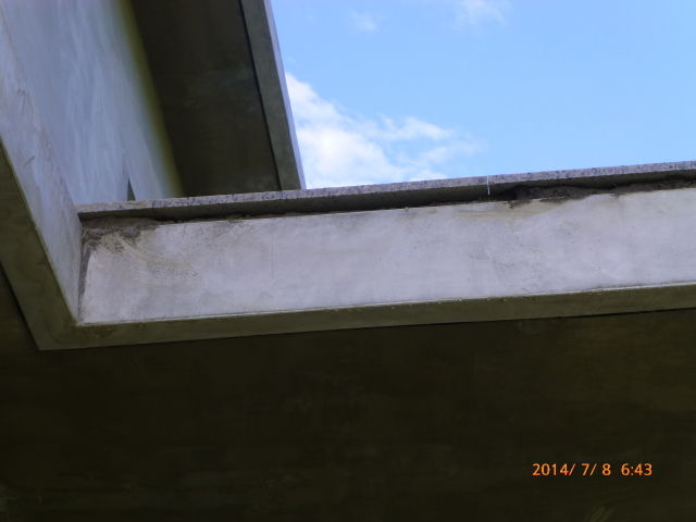

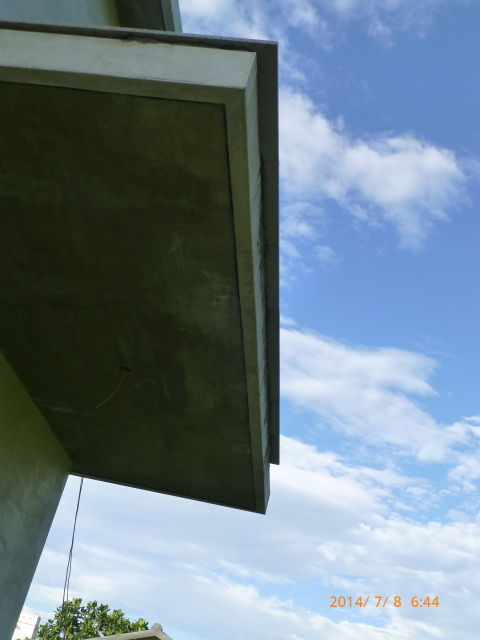

  石材凸出陽台地面,營造滴水線效果:

請問版大, 樓梯及陽台沒有要作欄桿嗎? 因為我看到石材都沒有預留柱孔, 我是大個大外行, 好奇問一下!
還有, 樓梯還是貼一下防滑貼條, BXQ有多種款式賣, 安全還是比較重要!

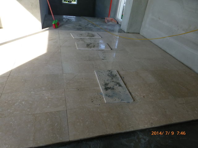

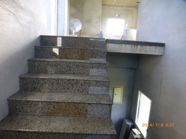

  7月8日(星期二)來二組貼石材師傅:
  一組貼一到二樓樓梯:
  另一組貼三樓地面:
  7月9日(星期三)三樓房間已貼大半:

  樓梯有做扶手,陽台也會做欄杆,都是委由同一家工廠施作。
  老闆來工地看了三次。
  要等樓梯及陽台全部都完工,他才願意量高度及尺寸。
  二者不必預留柱孔。因施作老闆說,會鑽孔鎖在RC上。
  感謝您細心觀察及關心!
