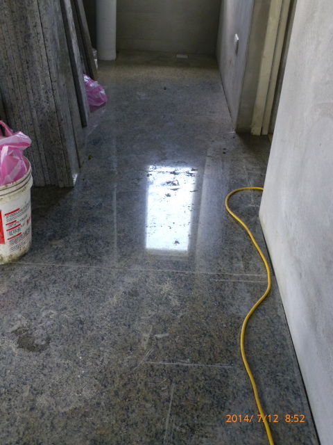

  七月10日下午,三樓已沒有砂石,只好暫停貼三樓地面。

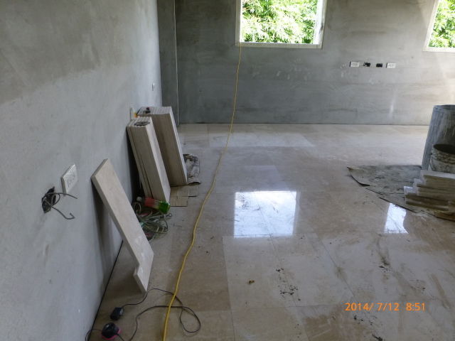

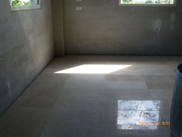

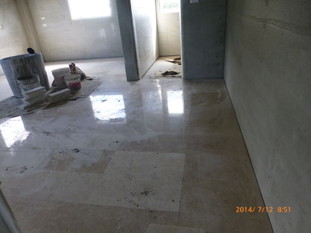

  二樓二間房間及地面完工(二組師傅同時進行):
  七月12日(星期六)下午
  由於二樓另一間房間石材未運來,同時,也沒有水泥了,因此無法施工。
  師傅們只好將一樓佛堂、廚房所需之水泥、砂石及石材分好,以便施作:
  註:履次上傳圖片,都出現:
Forbidden
You dont have permission to access /2home/upload2home2.php on this server.
Apache/2.2.3 (CentOS) Server at www.piccool.com Port 80
  只好下次再補照片。
open808 + 20 水喔!地板還會反光,好整理!
把握當下,珍惜擁有。

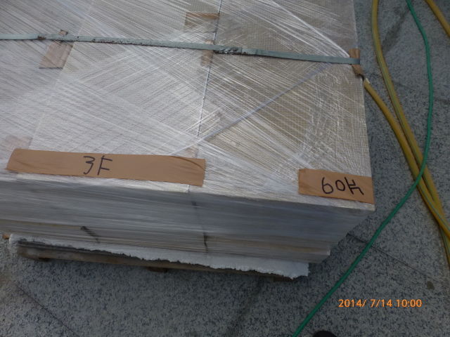

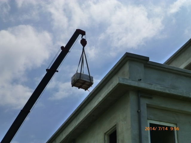

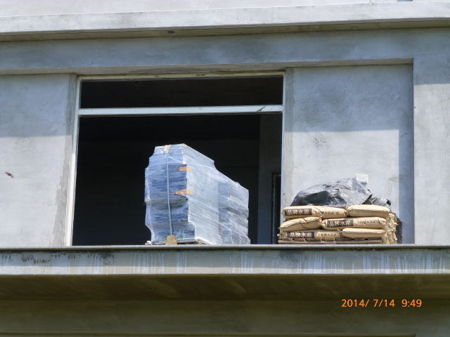

  七月14日(星期一),部份石材運來,包商也趁此機會,將再次訂購的水泥及砂吊上三樓及二樓:
  只是,又要多付一筆運費。
  這次貼石材工程,石材由我們提供(包含裁切及運送到工地),包商只承包施工部份及所需材料。

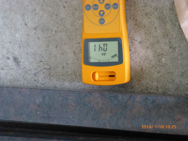

  農舍所採用的磁磚及石材,都有測試,避免輻射過高。
  原先所選用的廁所壁磚,很漂亮,但試測後,輻射有點高,才改用今天的凹凸面磁磚。
  石材廠贈送的浴室門檻,送來經測試後,發覺輻射有點高:
  後改用蛇紋石做門檻。

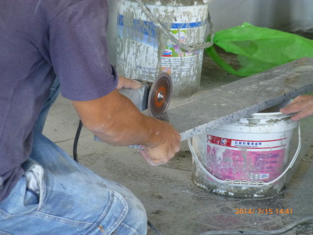

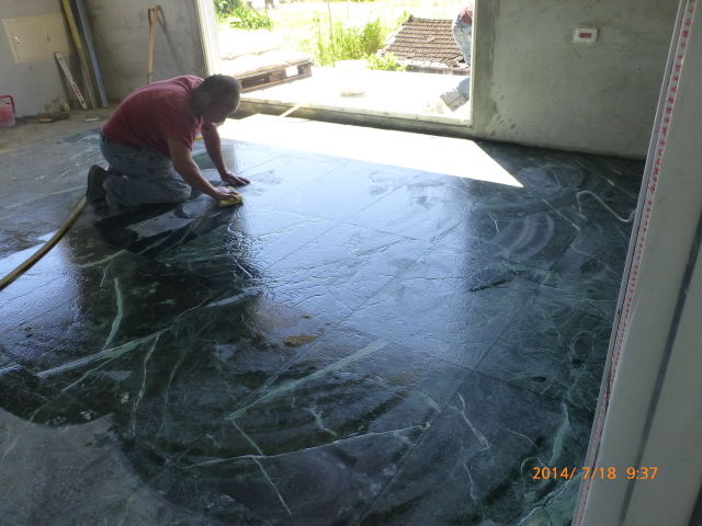

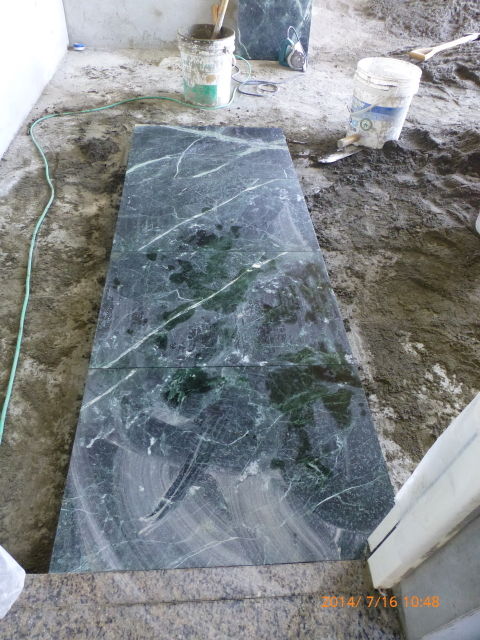

  貼石材師傅裁切石材:
  舖設二樓房間地板(花蓮產蛇紋石)

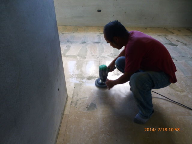

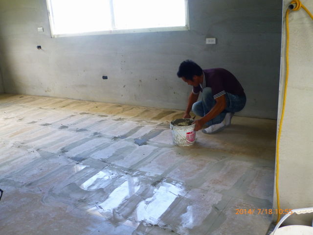

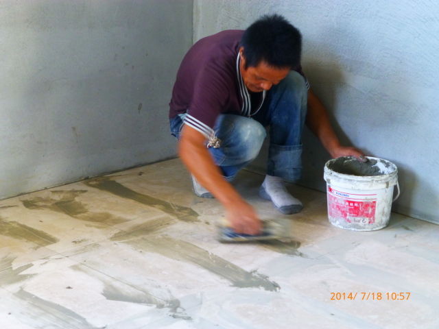

  七月18日(星期五)將先前舖好的地面填縫--先抹縫,再磨去多餘的填縫劑:

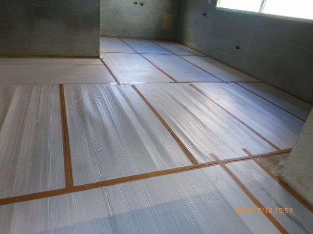

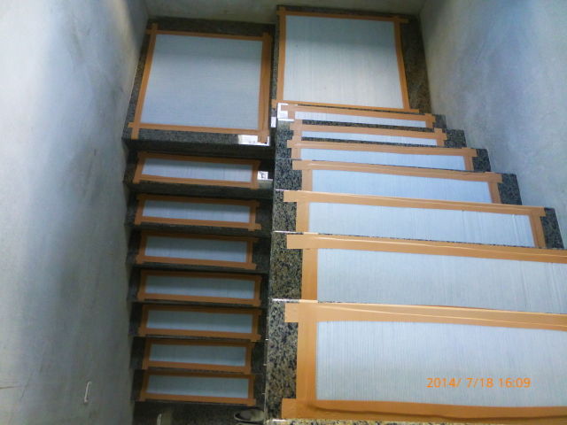

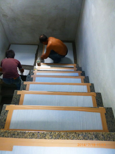

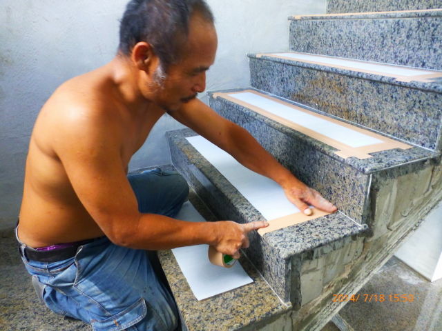

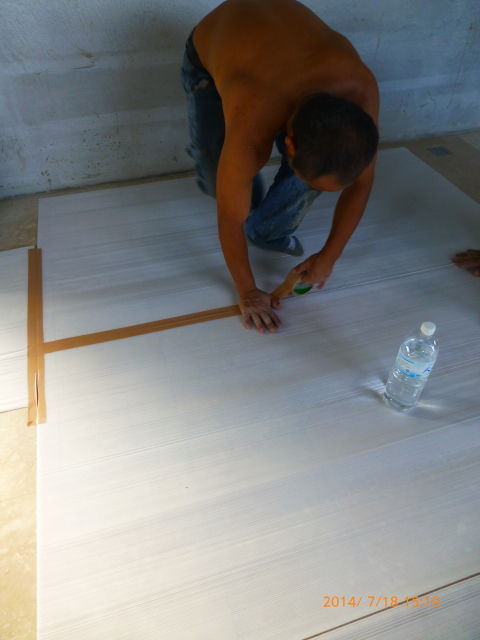

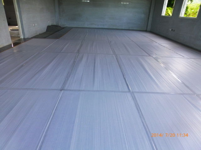

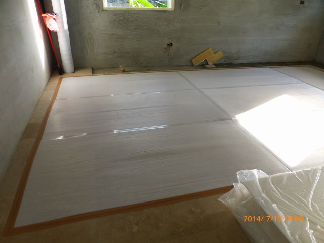

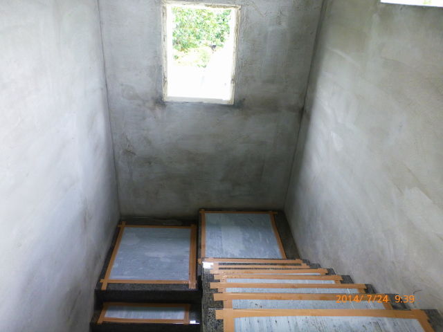

  七月18日(星期五)下午,將已填縫的石材貼上保護貼。
  保護貼每片3尺X6尺(半坪),售價:25元,膠帶費用另計。這些費用由我們支付。
  不知包商和師傅之間的工作協議如何?師傅們不願貼保護貼,表示沒有承包這項工作。
  問包商,包商說,明天再找人貼保護貼。
  由於石材已貼好多時,家人每天到工地,都要將地面打掃一番;再加上擔心師傅們補貼各區域石材時,會損及貼好的石材,貼保護貼有其必要性。
  師傅們不願意貼,家人只好自己來。
  師傅們看了,說:還是我們來貼:
  目前各區域欠缺石材情形:
  佛堂9片、廚房39片、二樓前面陽台4片、二樓後面陽台3片、二樓房間蛇紋石10片、三樓浴室3片、一樓大門門檻1支、一樓廚房門檻1支。

 樓主| 發表於 2014-7-27 22:14:04 | 顯示全部樓層

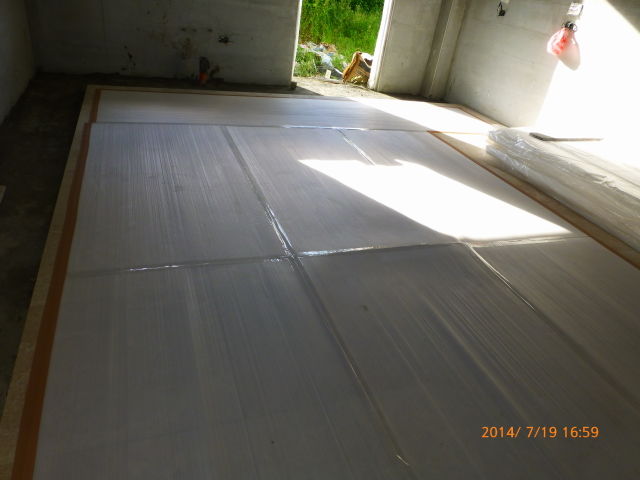

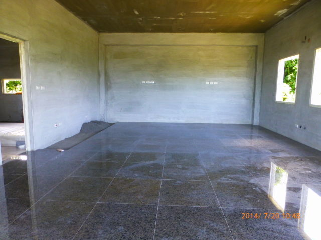

  七月19日(星期六)當師傅們做填縫工作時,家人將一樓廚房已完工部份,貼上保護貼:
  七月20日(星期日),家人到工地,繼續貼保護貼。
  一樓佛堂未貼保護貼:
  一樓佛堂貼好保護貼:

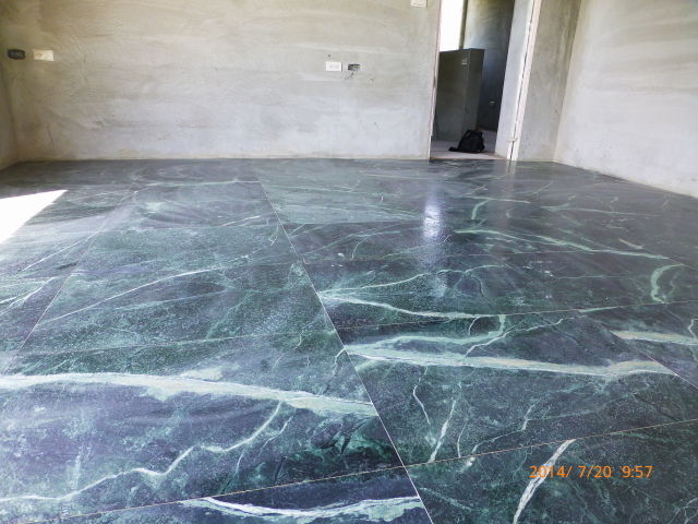

  二樓貼蛇紋石房間:
  因蛇紋石比較怕潮濕、不通風,所以家人暫緩貼保護貼。

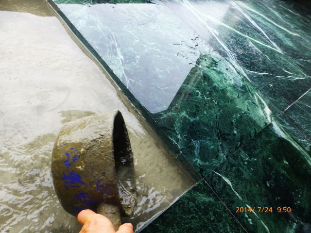

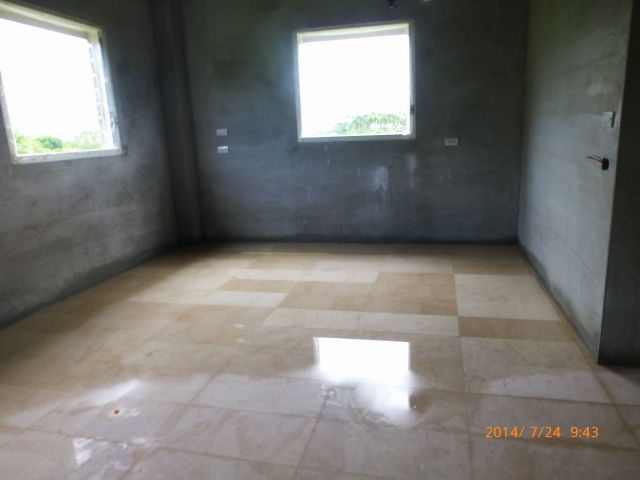

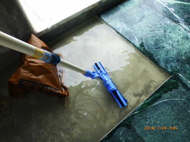

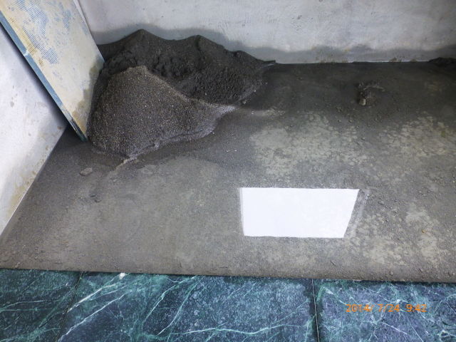

 樓主| 發表於 2014-7-28 22:35:31 | 顯示全部樓層
  七月21日(星期一),停工。
  多次催促下,下午5:00石材廠終於先將廚房少的39片石材運來。
  支付運費600元。
  七月22日(星期二),貼廚房地面及補貼三樓浴廁地面3片石材。
  七月23日(星期三),颱風停工。

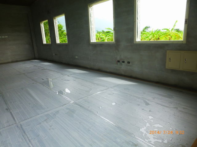

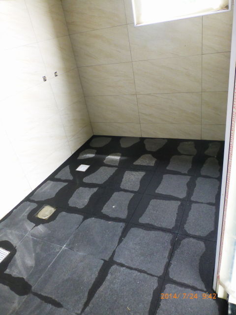

  七月24日(星期四),災情慘重

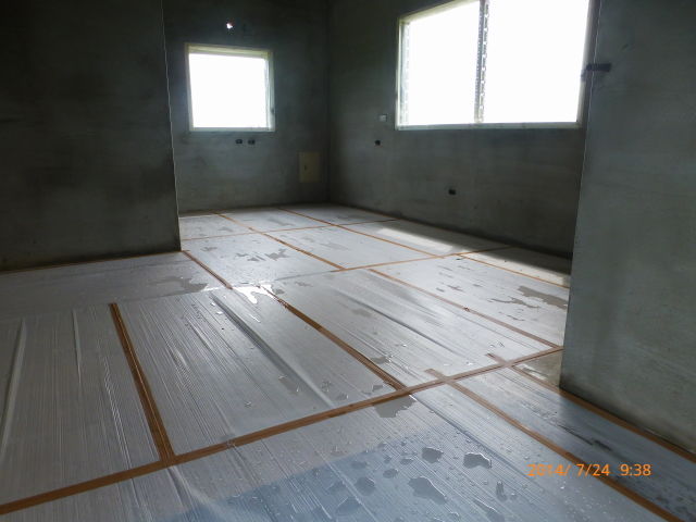

  由於地面石材尚未貼好,大門及廚房門檻未貼,鋁窗老闆不願量高程做門窗,故農舍只有窗框及門框。
  麥德姆颱風來襲所帶來的風雨,因沒有門窗抵擋,以致屋內嚴重進水,讓之前所貼的保護貼,全都泡湯!
  家人一人,共花二天時間,才清理完成。
  一樓進水情形:
  樓梯進水情形:
  二樓貼蛇紋石的房間,因石材欠缺,沒貼蛇紋石之地面,形成小水池:
  二樓房間沒有貼保護貼,地面積水:
  三樓進水情形:
  幸好浴室已由石材師傅裝上落水頭,得以順利排水,地面只留下水漬:
