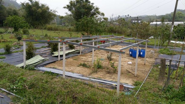

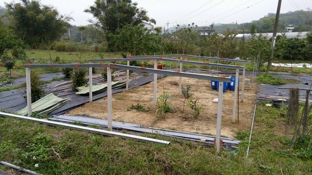

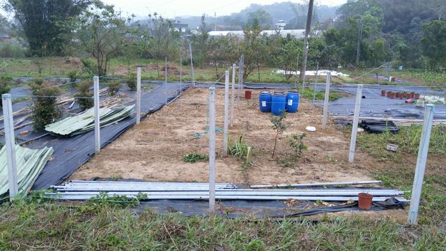

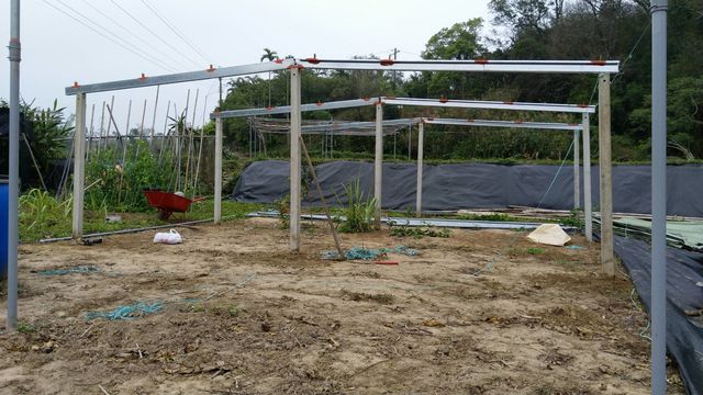

開心雞舍(建設中)
本帖最後由 tsou4 於 2019-3-2 13:44 編輯
tsou4 發表於 2019-2-17 10:44
第五回
拔中間兩隻水泥柱 8尺長插40cm
剩三支水泥柱要挖洞插
第七回
雞舍跟放養區收完抑草蓆

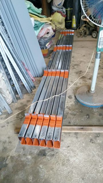

第八回

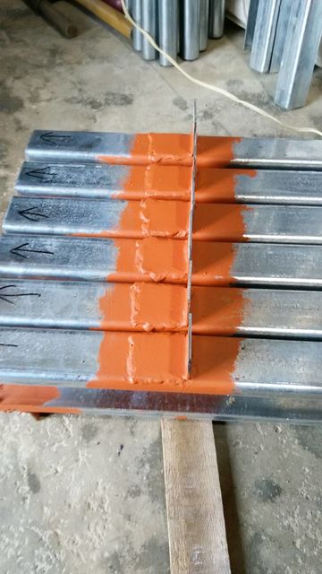

先前在老家預先4“C鋼10尺橫樑焊接
50*50mm角鐵腳4+1點*6支
位置定在20、100、190、285cm
角鐵誤差1mm內還可以
今天好天氣~螞蟻搬家法搬鐵材
橫樑*6 上架絞鐵絲固定 上架才發覺C鋼開口沒同向...
發現水泥柱頂有斜度 剛好跟橫樑角度一樣 幾隻插錯方向沒空重拔只好拿竹片墊
縱樑*4 瞻W還沒鎖定
總覺得用水泥柱4“負載比較大
我用3“*8尺水泥柱 是考慮一支重35kg一人才搬的動
4“10尺C鋼12.1kg*6支=72.6kg
3“20.5尺C鋼20.5kg*8支=164kg
10.5尺清板9kg*14片=126kg
4.5尺清板3.8kg*4片=15.2kg
總重約380kg/9支水泥柱=42kg
怕3“水泥柱撐支撐弱...
已經準備3"C鋼*10cm當基底撐竹竿做輔助
每隔3米插2支1“錏管支撐兼鎖側面浪板

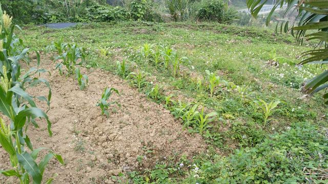

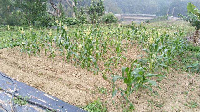

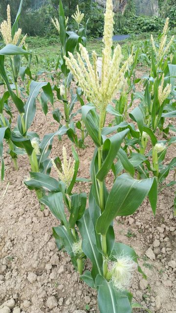

自己種的玉米開始結穗了
這次完全不用肥料 只有鬆土除草跟培土
高矮不一 但植株健壯葉子都鮮綠
這塊地從雜草叢生的荒地開墾
下回草變少再加粗糠有機粒肥
土地就更輕鬆種植了~
趁雨前趕緊做人工授粉抓一抓 希望有得吃
沒空除草培土的 長勢就很差
要抽空照顧一下了

 樓主| 發表於 2019-3-3 10:36:42 來自手機 | 顯示全部樓層
本帖最後由 tsou4 於 2019-3-3 12:21 編輯
tsou4 發表於 2019-3-2 09:56
第七回
雞舍跟放養區收完抑草蓆
哈哈 今天下一場雨 施工又暫停了
昨天從老家走百米多到田裡
清板一次搬3片27公斤兩趟累到了 搬2片才行
鎖鋼樑螺絲很費力 剛好今天肌肉痠痛來休息
橫樑螺絲96顆 剩8顆還沒鎖完
希望柱子在輔助支撐前能撐住~
