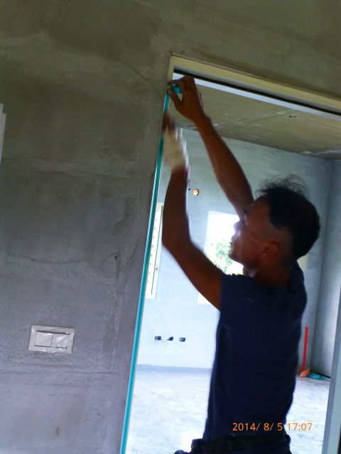

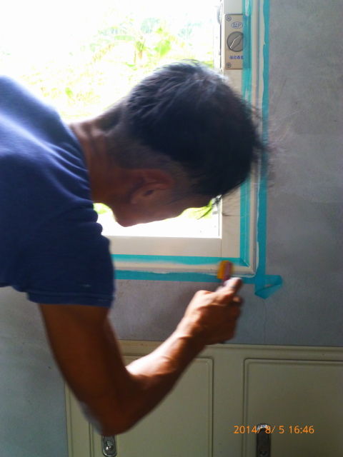

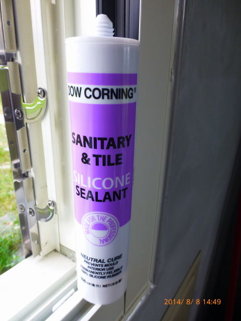

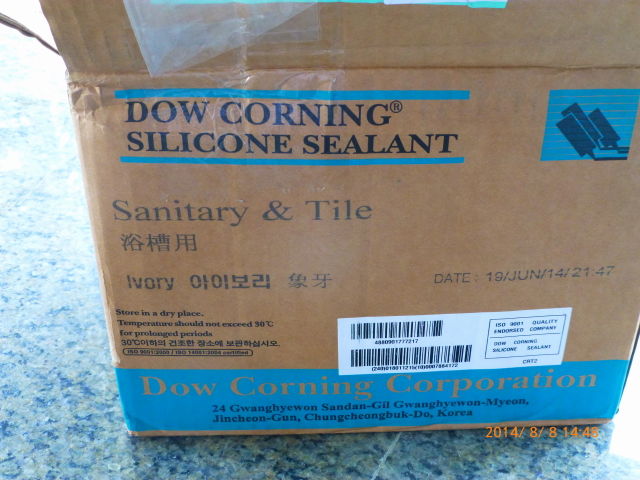

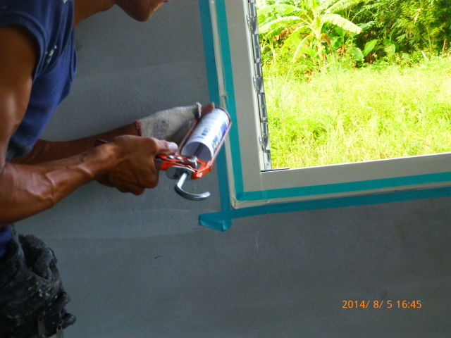

  8月5日(星期二)

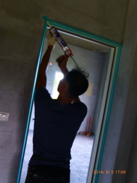

  打速利康的老闆看我們門窗窗框內都有貼塑膠條,建議我們最好再打上速利康,以免將來塑膠條裂了,會和粉光的水泥剝離,容易刺傷人。
  我們聽從他的建議,再追加,將門窗室內框部份,都再打速利康:
  浴廁最頂端的磁磚,和水泥接縫處,也追加再打道康寧廚、浴用,防霉速利康。
  因道康寧791速利康不夠,再者,臨時追加這些工程,需訂貨,留待日後再完成。

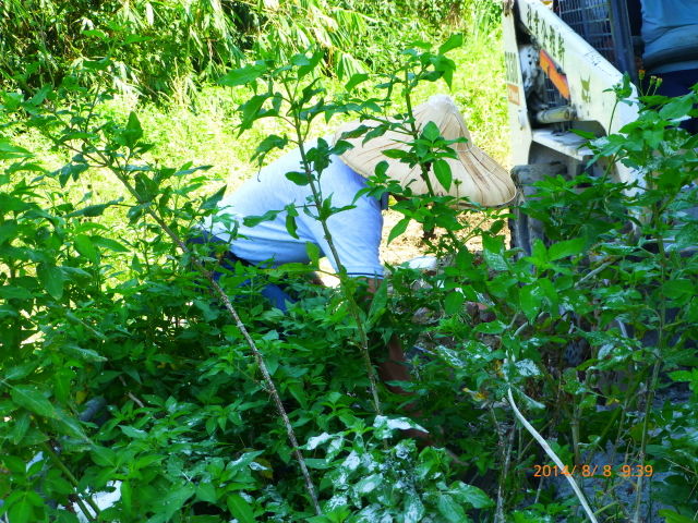

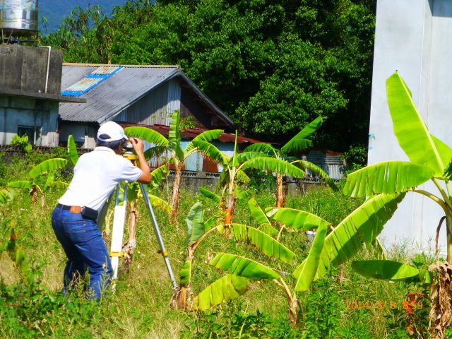

 樓主| 發表於 2014-8-13 22:07:42 | 顯示全部樓層
本帖最後由 人間過客 於 2014-8-13 22:11 編輯

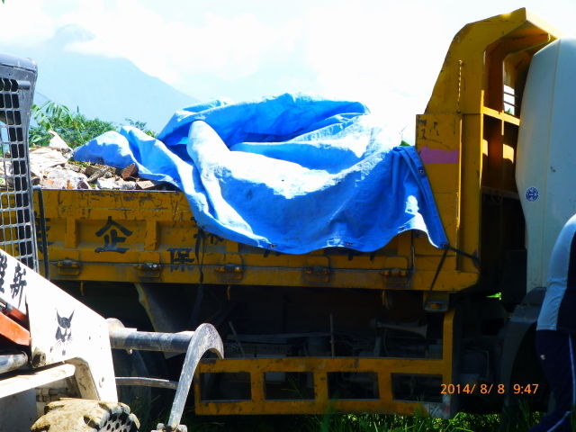

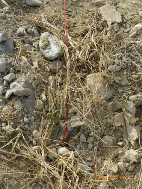

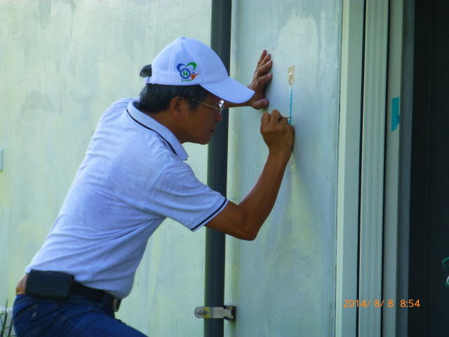

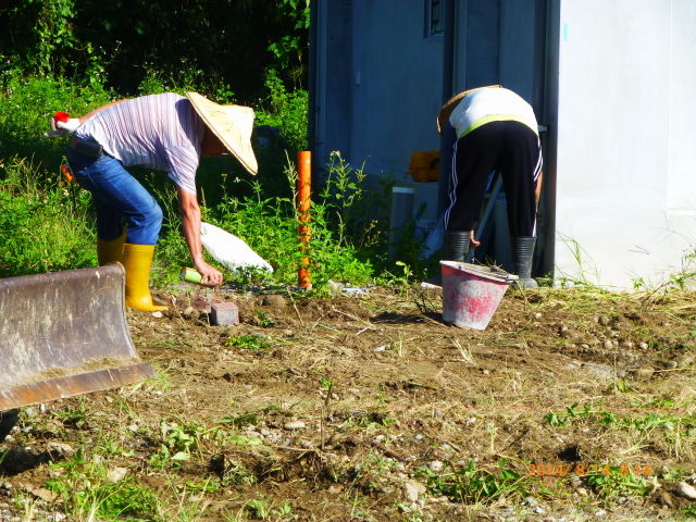

  8月8日(星期五)

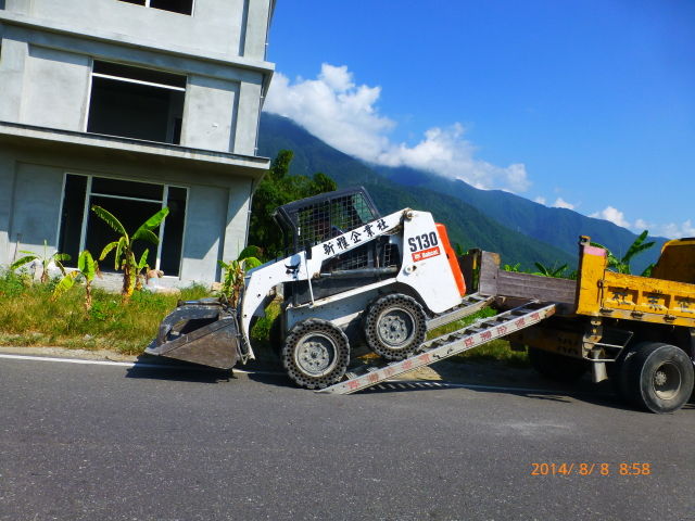

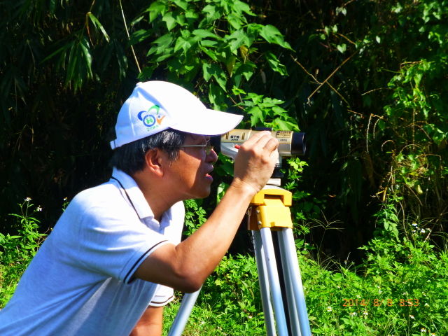

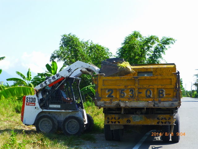

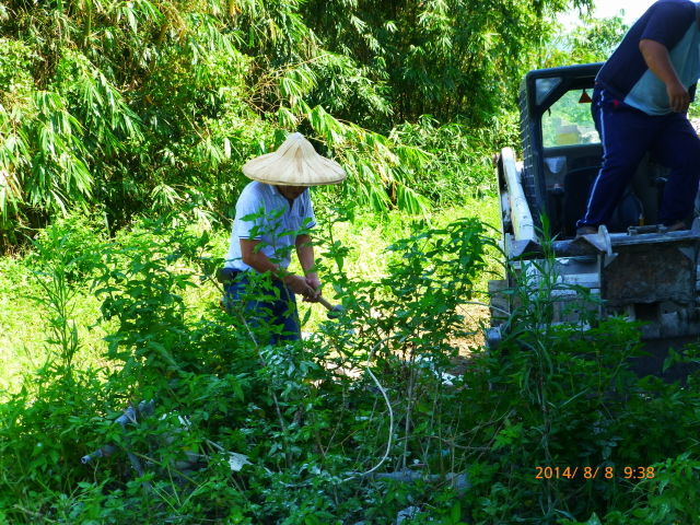

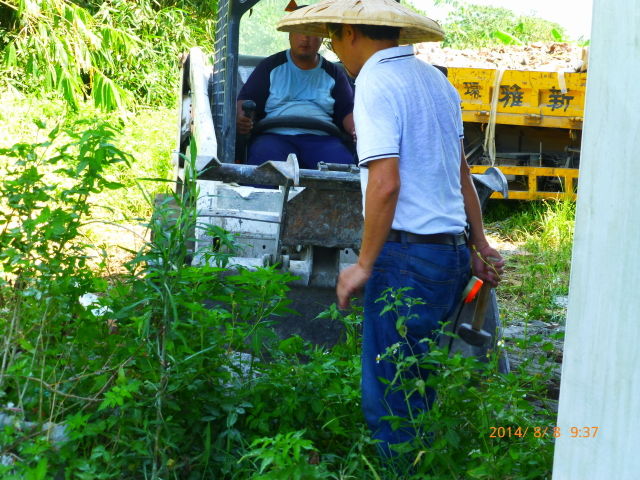

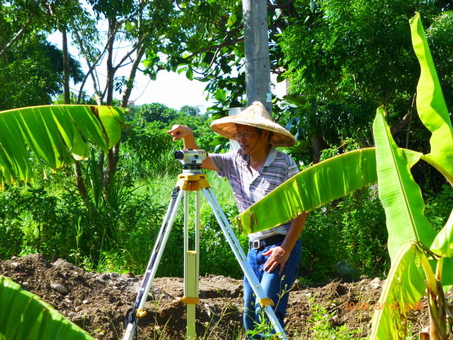

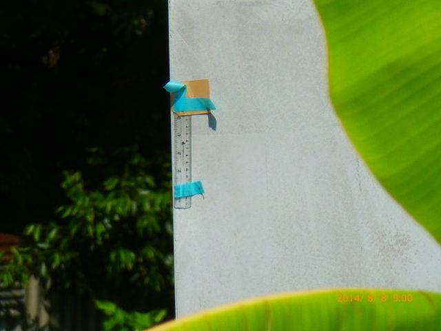

  早上:清運泥作、貼磁磚及石材廢棄物及工地經理資材室放樣。
  花蓮市公所於七月28日核發「農業用地作農業設施容釣洏峖P意書」。
  資材室興建事宜,仍由工地經理配合團隊施作。
  工地經理做事不但謹慎、負責,且積極。由他負責遘磣鱈A根本不用擔心進度會延宕。
  誘@間小小的鐵皮資材室,也經過多次溝通、確認。並提出可能會遇到的問題。

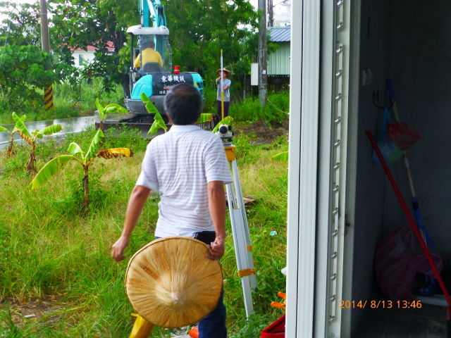

  資材室一絲不苟的高程放樣:
  廢棄物清運:
  工地經理細心的告知清運司機,水井及臨時電線位置,要小心。

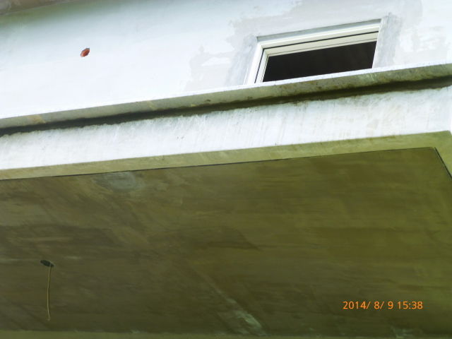

 樓主| 發表於 2014-8-15 21:02:24 | 顯示全部樓層
本帖最後由 人間過客 於 2014-8-15 21:28 編輯

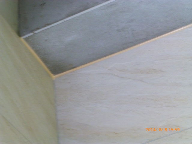

  8月8日(星期五)下午

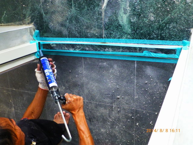

  浴室用道康寧速利康已到貨,師傅來施工。

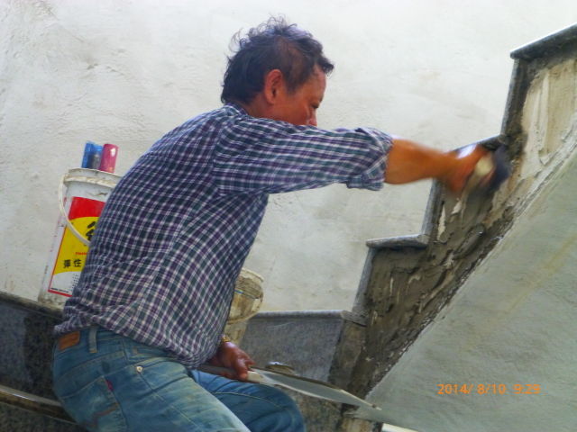

  8月9日(星期六)

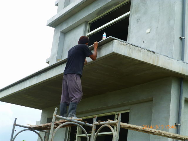

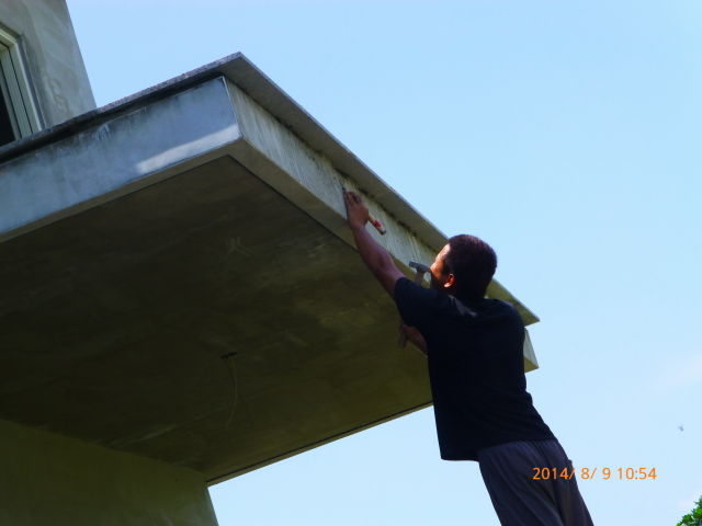

  近中午及8月10日(星期日)早上,石材包商找泥作修飾陽台及樓梯:
  在此有感而發:
  自力建屋,一路走來,看到師傅們的浪費,如:明明只要少釭漱籅d,即可以,卻攪拌一大桶水泥,最後都倒掉;颱風即將來臨,卻不願將水泥搬到屋內,以致10包水泥都因淋雨而硬掉,無法使用;只要一、二瓢的水泥,偏偏要橫切,家人勸阻,請他從上面撕開,回答:這樣比較好用。但也因此,整包水泥難以再束緊,而報銷!諸如此種,實在甚多!
  工程分別發包,我們並不負責材料,這些,都由包商自行吸收。
  但看了,仍不免心痛!
  不僅製造垃圾,也浪費資源!
  甚至,他自己的福報也這樣,一點一滴的流失了!
  「菩薩畏因,眾生畏果」,與其抱怨自己的命運,何不從自己的行為改造起?
  命運是由自己創造的,不假他人!

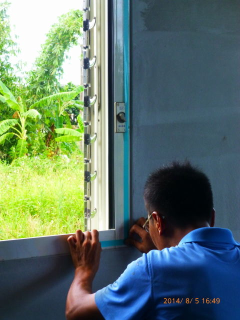

  歡迎蒞臨,只是活動百葉門窗目前只有裝框而已,要等下星期包商才會來安裝。
  包商也曾告訴我們,颱風天有可能會滲水,平時的西北雨都沒問題。
  為此,我們採用特殊工法:將來若要加裝氣密窗時,可以直接內裝,不用換窗框或加裝窗框。
  目前窗框和牆壁的厚度相同,沒有突出。

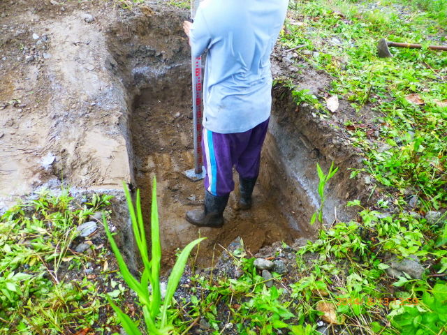

 樓主| 發表於 2014-8-16 22:09:44 | 顯示全部樓層
本帖最後由 人間過客 於 2014-8-16 22:11 編輯
  8月11日(星期一)
  一,大理石填縫全部完成。
  二,工地經理和包商到工地,商討造電表箱及興建鐵皮資材室與三樓鐵梯事宜。
  8月12日(星期二)
  付大理石石材及貼工最後一期工程款。
  8月13日(星期三)

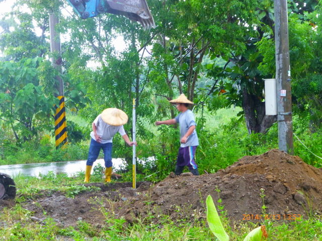

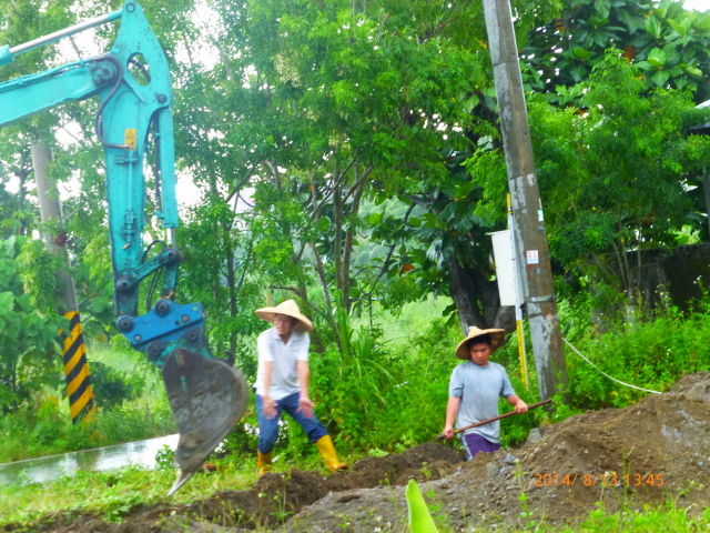

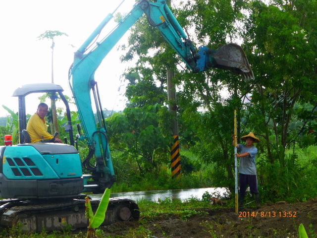

  原先水電預留的地下化電路,離滲流井太近,工地經理建議我們更改位置,以免大量用水,滲流井滲透不及,導致土壤含水量過多,電表箱基座不穩。
  下午,電箱表基座開挖:
  天公不作美,下起滂沱大雨,無法進行開挖。
  由於挖土機是以每小時計費,工地經理決定停工,明天再繼續工作。

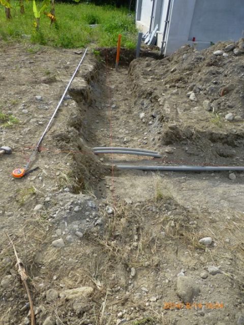

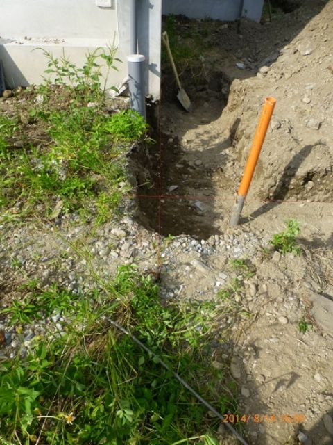

 樓主| 發表於 2014-8-18 20:56:39 | 顯示全部樓層
本帖最後由 人間過客 於 2014-8-19 19:47 編輯

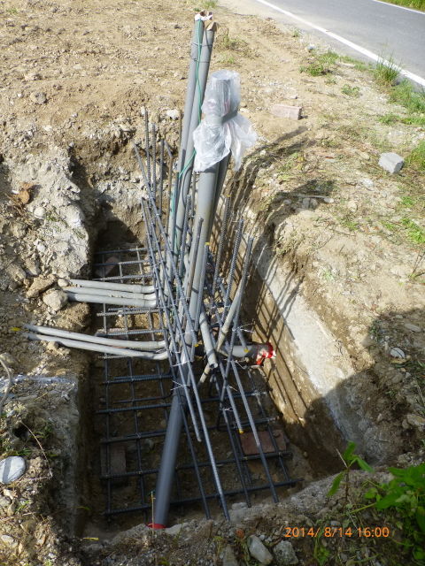

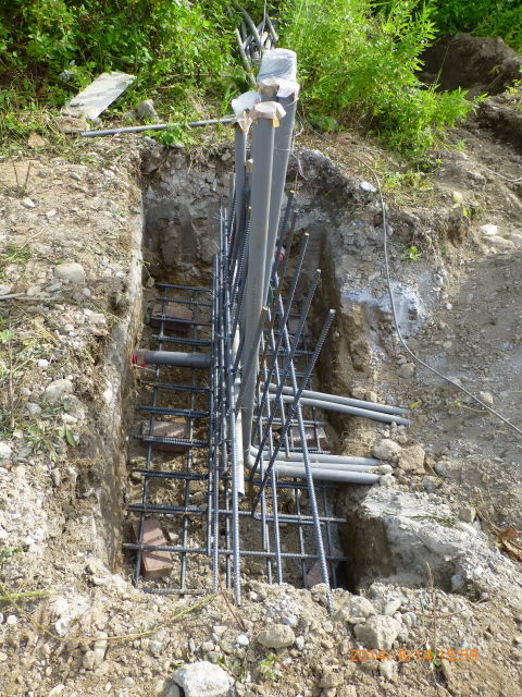

  8月14日(星期四)

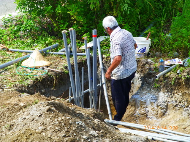

  早上,繼續昨天電表箱基座開挖:

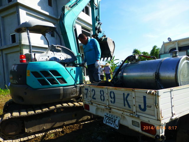

  挖土機沒油了,趕緊補給:

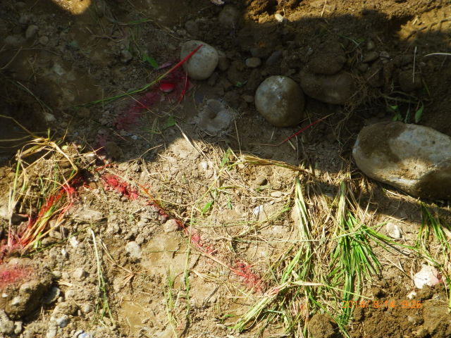

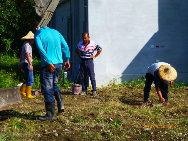

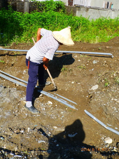

  資材室基地,有地下電線通過,工地經理請水電挪移,以免將來維修困難:
  資材室地基放樣:

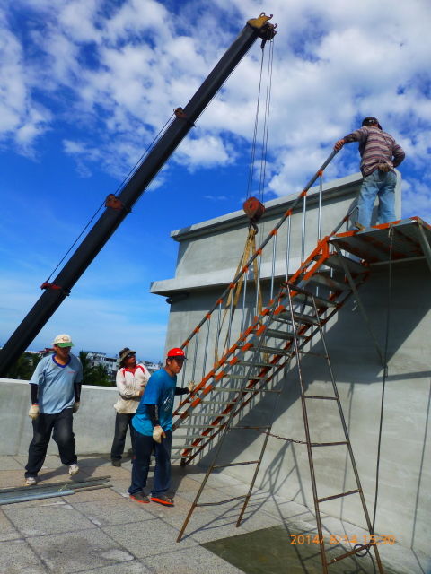

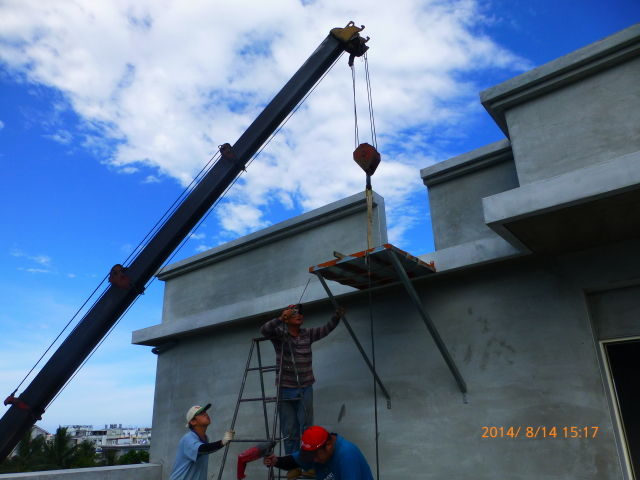

  下午,三樓鐵梯運來。
  當初工地經理特別交待包商,若來現場組裝會傷到地面,則在工廠組裝,再用吊車吊上來。
  電表箱基座已綁好鋼筋:
  工地經理就已開挖基座的資材室,再次放樣,以利混凝土澆灌:
