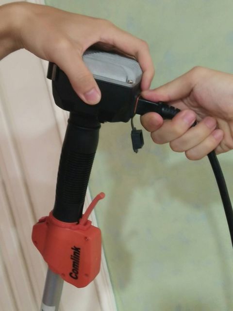

 樓主| 發表於 2017-9-19 16:41:24 | 顯示全部樓層
好柿年年果園 發表於 2017-8-31 21:39
電池與主機的連結電線真的很緊ㄋㄟ
而且黃色  橘色與黑色塑膠的接合處容易分離
貴公司不想辦法改進嗎?
您好:
1.目前現有分兩版,因為電池有改款,一款線為兩頭都是橘色的,一款為一頭黃一頭橘,黃色的部分是差在電池的黃色插座,橘色是插在割草機端,兩種顏色的尺寸不同,如果插錯的話會很緊,所以再麻煩大大幫我確認一下,會不會配錯了,另外插拔的時候建議縣照片中這樣拔,一手壓住散熱片,一手抓電線上下有加大的地方,會比較好拔。
另外我們有LINE唷,可以加張先生LINE ID 0963798816 或 尹小姐 LINE ID 0978728816,歡迎加入,謝謝您。

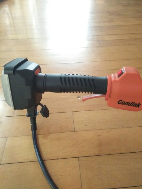

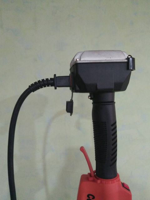

 樓主| 發表於 2017-9-19 17:06:03 | 顯示全部樓層
之前小編有說明過,不過現在論串太長我也忘記在哪一頁了,這邊再跟各位說明一下,電線的部分,使用完後請務必要拔除,大家電池端因為要充電都一定會拔,可是割草端常常都沒拔,因為設計上是考量操作時電線比較不會被彎折的角度,所以線是做180度的,如果沒有拔的話存放,不過您是立著靠牆,還是躺著放地上,如下面兩圖,久了線都會被折壞。
小編常看到客戶來公司說機器不會過電的10個有9個,都是割草機這樣插著線拿來,結果一換了線就能正常使用了,經過說明之後客戶回來就都是買刀片買耗材不會再買線了。只要都有拔掉而且拔的時候都拔頭不要直接拉線,這樣電線被折壞的機率會大幅下降,謝謝大家。
tsou4 + 20 我很贊同
