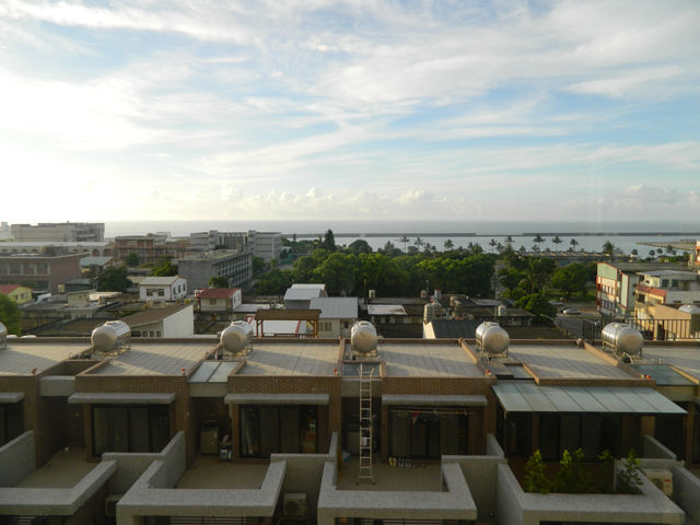

莊主講的最中肯,何必那麼甘苦
不然花蓮還有很多中古大樓景觀美的套房百來萬的,給它買一間
等你房子誚n,說不定賣出還可小賺一筆呢

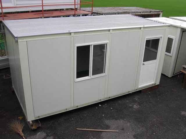

人間過客 發表於 2013-8-19 17:19
  謝謝您的建議!
  考量將來要將貨櫃屋和農舍結合,怕廠商開錯窗,才考慮等定位後,再來開窗, ...
這款就是組合式的喔
http://tw.page.bid.yahoo.com/tw/ ... mpFLJ8?actsrch=srp3

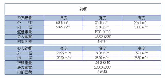

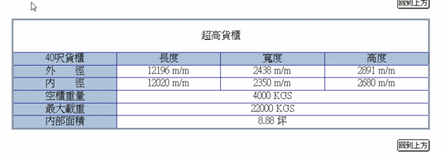

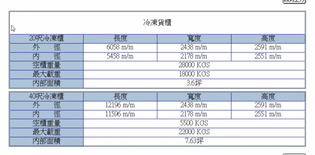

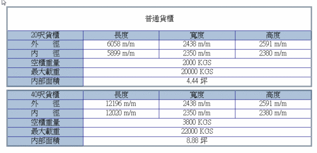

  以下是各種貨櫃屋的尺寸,供有心使用貨櫃屋的大大們參考:
http://conspec.goodon.com.tw/list.html

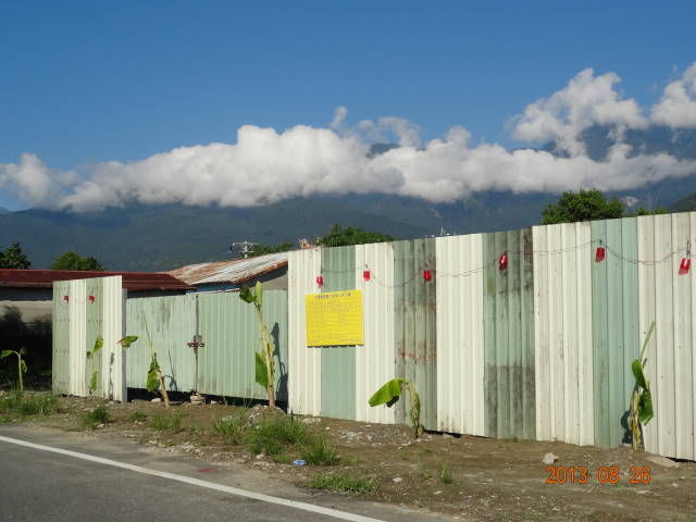

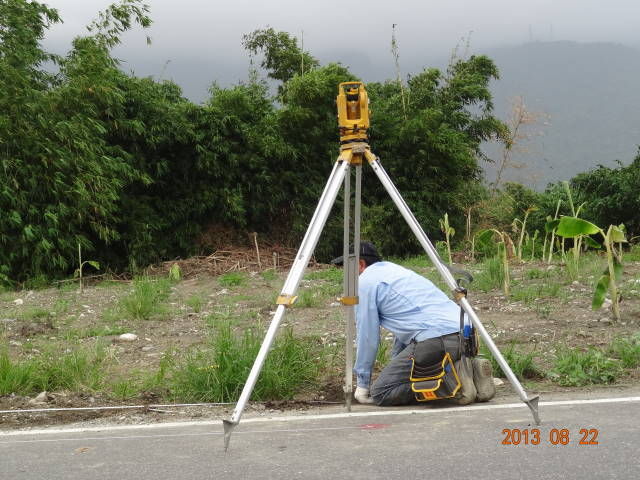

  Part 4  1Home 終於動工了
  經過一年的等待,終於動工了
  佛教不看風水、不燒紙錢,講的是:日日是好日,時時是好時,可以動工的時間,就是良辰吉時!
  雖然已在版上看各位大大們建造過程,但...

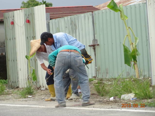

  聽到包商(又不是全包,只負責基礎工程,料是自己和水泥廠、鋼筋廠簽約,付款,應該怎麼稱呼?)  說8月22日(星期四)上午要圍圍籬,下午要放樣,還是掩不住的興奮

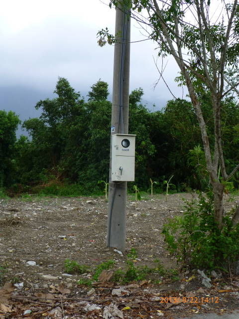

  臨時用電也好了!(8月16日星期五拿資料申請臨時用電,8月20日星期二送電)

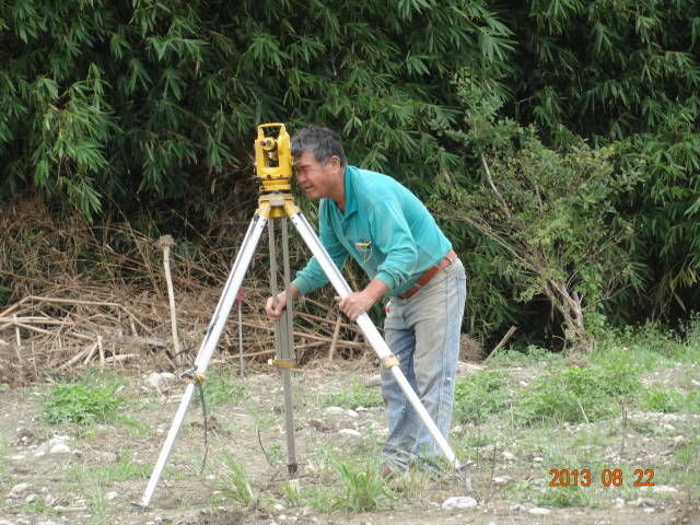

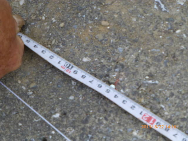

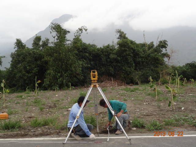

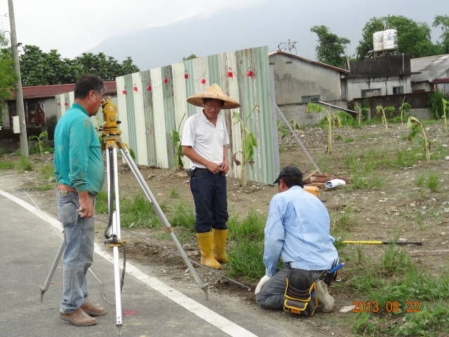

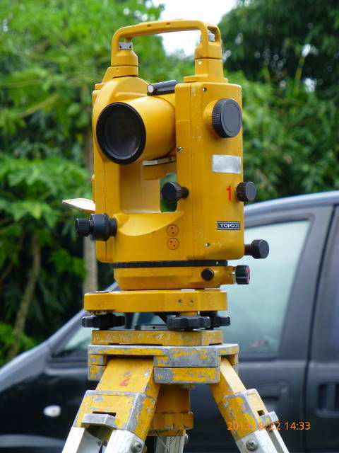

  基礎放樣:
  由於一部份土地跑到馬路上,加上地籍圖顯示,地形有點斜,所以曾請建築師將房子位置跟著斜,以便現場看來是正的,所以十分難以定位:
  看著他們忙的滿頭大汗,心中真是過意不去!
  一日之所需,百工斯為備,真是一點也不錯!
