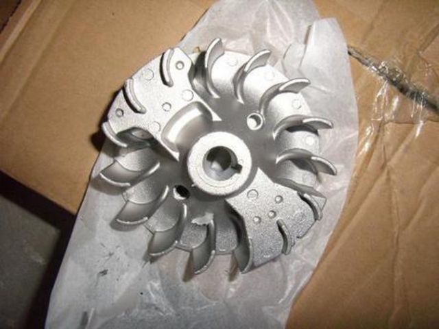

windidf 發表於 2014-4-15 21:59
請問這個零件好找或好換嗎??
是裡面一個像風扇盤子的由軸心地方裂開(紅線箭頭指的裡面)。導致整個鑽洞機卡 ...
廠商問說是不是這個東西裂了?
不過,我很懷疑這個東西怎麼會破?是向誰買的?
請問這個零件好找或好換嗎??
板大幫您找到東西囉,那個除了具有散熱的功能外還是感應產生點火電流的地方。建議先將引擎和鑽孔機的離合器盤分離(不難,只有四粒鏍絲而已)。引擎拿起來看的話,在離合器的中心有一粒鏍絲將它鬆掉,就可以將那個部份分離了,這時候拉拉繩看看,是不是還會卡住?如果還是卡住的話,問題就不只是那個電盤而已...如果可以拉拉繩的話再跟板大請她協助訂購吧...

donfang嫂 發表於 2014-4-16 13:50
廠商問說是不是這個東西裂了?
看起來很像是這個,物件由軸心往下裂開。
卡住前有聽到鏘鏘的聲音~~
東西是整組團購的!!

smhu 發表於 2014-4-16 16:43
板大幫您找到東西囉,那個除了具有散熱的弁鄍~還是感應產生點火電流的地方。建議先將引擎和鑽孔機的離合 ...
請問上面部分是引擎,下面裝鑽具的是鑽孔機離合器嗎??

windidf 發表於 2014-4-16 19:23
是的,您不要一直拍引擎的部份,可以試著讓它躺平,拍它是不是有類似鑽孔機齒輪箱的部份。因為要將引擎跟鑽孔機齒輪箱脫離需要拆四顆鏍絲,您那台的齒輪箱是沒有轉向的,所以應該是會跟網頁上頭的長得類似。當那四顆鏍絲鬆開後,引擎跟鑽孔機就分離囉...

smhu 發表於 2014-4-16 20:02
是的,您不要一直拍引擎的部份,可以試著讓它躺平,拍它是不是有類似鑽孔機齒輪箱的部份。因為要將引擎跟 ...
拍謝!!這相片是星期二鑽洞時發現損壞時拍的,東西還放在農地。
等假日到農地時,再依這教戰守則拆拆看。
順便看看有沒有油底壺好漏油。

windidf 發表於 2014-4-16 20:33
等假日到農地時,再依這教戰守則拆拆看。 ...
拆那裡不會弄到齒輪箱裡頭,所以不用擔心裡頭的油會漏出來啦...那只是兩者的組合,一邊是引擎(鑽洞機的動力),另外一邊是鑽洞機的機構部份,兩者靠著引擎的離合器將重力傳給鑽洞機齒輪箱上頭的離合器碗公,然後帶動齒輪箱裡頭的齒輪轉動。
為什麼要趕快拆的原因是確認那個破損的部份是長怎樣的,今天我有到農機行看了不下十粒引擎,每個長得都不一樣,到時候買回來一個完全裝不上去的不也是一種浪費嗎?

windidf 發表於 2014-4-16 19:21
看起來很像是這個,物件由軸心往下裂開。
卡住前有聽到鏘鏘的聲音~~
東西是整組團購的!!
廠商看過圖後說,如果是那個盤壞了,
就算牌子是斯格銳的,零件是一樣的可以用.
而且價格不貴,到台灣約NT200元.
如果決定要買,請提早告訴我,
好跟我的貨一起進來,才可以省運費.

donfang嫂 發表於 2014-4-17 00:02
廠商看過圖後說,如果是那個盤壞了,
而且價格不貴,到台灣約NT2 ...
我要買~~
星期六我到農地時會再拍照。
