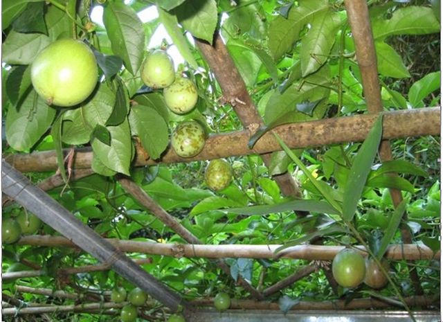

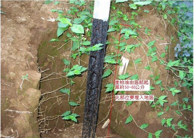

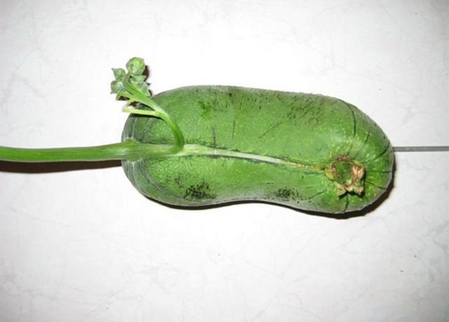

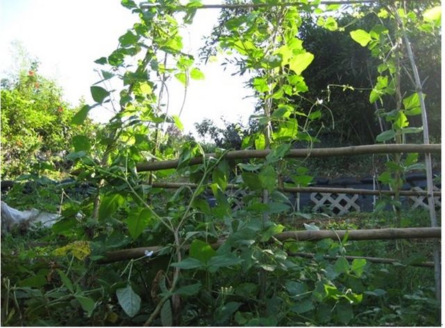

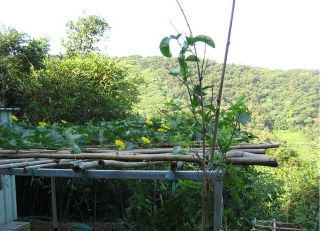

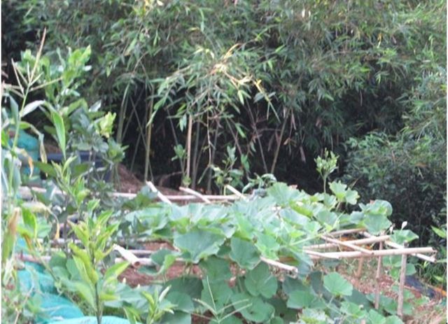

5.8棚架
有了5.1的教訓,次年種植百香果、絲瓜時就決定要搭建耐久棚架,故四個支柱以及四周骨架採用角鋼,並在支柱埋土部位塗柏油防鏽。
角鋼不足,部分棚架就用竹子搭建。
首次成熟的絲瓜長這模樣有夠奇怪,後面生長的就都正常了,兩株共摘有近百顆瓜,看來我愈有專業的架勢了。

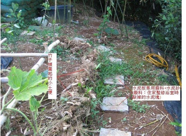

5.9水泥板
通往工寮的走道有7米長,雨天過後滿地泥濘又濕滑,曾經一早過來還沒開門就滑倒了,午屨K當也跟著摔落地。後來就用土袋把邊坡補高,再自製水泥板(30cm*30cm*6cm)當做腳踏墊。水泥板的材料除了有水泥砂槳外,還有來自1 home整修衛浴的廢棄物,不但省下買石子的錢還可省下廢棄物處理費(一車3000元)。

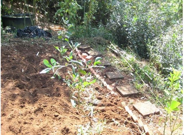

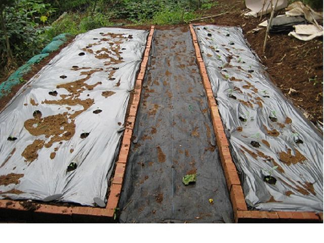

5.10菜埂
為了方便說明起見,把高度20公分以下的土堆稱之為菜埂,不像5.4梯田都在40公分以上。利用竹頭圍成的菜埂並不實用,一年後雜草叢生,要挖除還得搬移竹頭,乾脆用磚塊圍成土埂可一勞永逸。

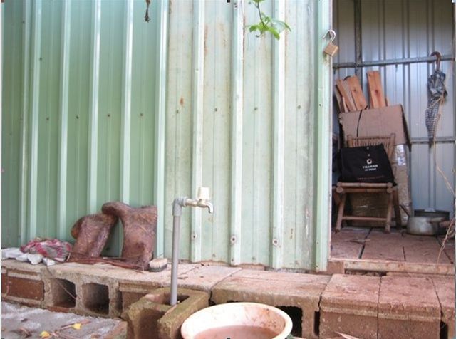

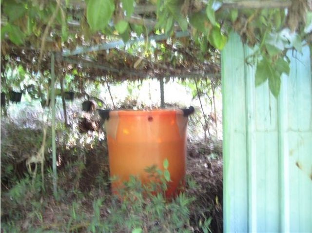

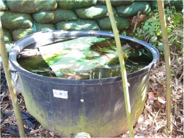

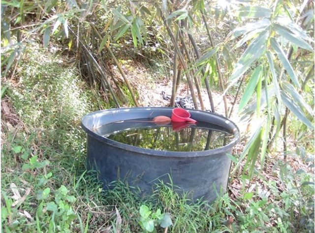

5.11水源
灌溉水:在竹叢下放置兩個600公升的水桶(直徑120cm高度53cm)儲存雨水,ㄧ整年下來用水無虞。另買孔雀魚放養在水桶裡面,它們是孓孓的剋星可減少黑蚊嗜虐。
自來水:水龍頭+水管+水桶=自來水,這是為了收工時方便洗手洗臉用,同時也可節約用水。水桶上面覆誚釣熉h紗窗防止落葉。
