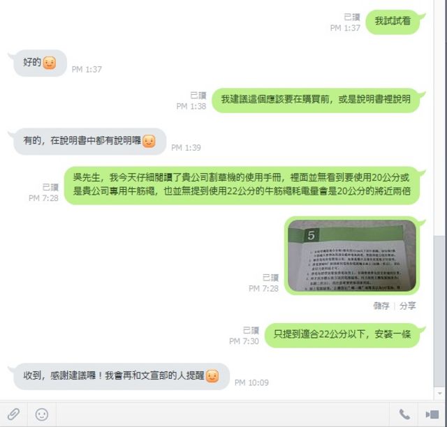

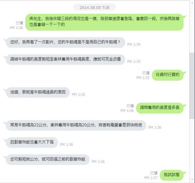

第一次用電話和貴公司反應,得到的答覆是,如果用標準模式,並將轉速調到三段就不會有這個問題。
(其實,這在剛買來使用的時候,即使不是調到三段也不會這樣的,使用半年左右卻有這種情況)
隔天到田間再次試著將轉速調到三段,結果除到草的狀況,會由三速瞬間降到一速,然後又開始頓一下頓一下
第二次用line和貴公司反應,得到的答案是
個人認為不妥地方
1.購買時並未告知要使用貴公司專用牛筋繩,說明書上亦無寫,只寫用22公分以下,且只用一條
2.當我向貴公司反應時,得到的答案卻是,""在說明書都有說明囉"",還好說明書我有保留,上面並沒有如貴公司所說的在說明書上有說明
明天我會再試看看,將牛筋繩剪成20公分的長度,希望可行。
