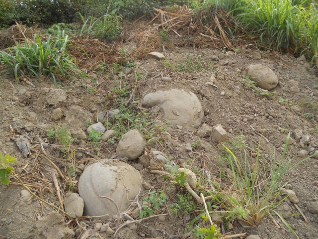

3月19日終於拿到土地所有權狀,從1月10日簽約至今總算塵埃落定.
利用22日23日兩天假日開始準備開溝,往田裡走去,哇!到處都是寶貝--大
小不一的石頭.
聽站友說,除非稻田,否則地裡有石頭很正常,心裡篤定多了.
當初這塊地曾經運來35噸的石頭,當作製造防波塊的場所,有石頭是早就知道的.
找怪手時,就曾經要求師傅把石頭堆到一邊,可以好好利用.誰知他一口回絕,說
直接推到溪裡,一勞永逸,我和老婆講不過他,(他是當地里長,還是尊重一下才好)
只好答應.
整地完成之後,心中有些遺憾,可惜那些石頭,竟然放水流,唉!
沒想到里長大人做事草率,竟然留下一堆的石頭,我們是人善被人欺,老是被當肥羊.
不過轉念一下,當初買地的初衷不就是要親近土地,勞動筋骨嗎,撿撿石頭算最清鬆
的吧.何況想留下石頭本來就是心願啊!所以就歡喜做,甘願受囉!

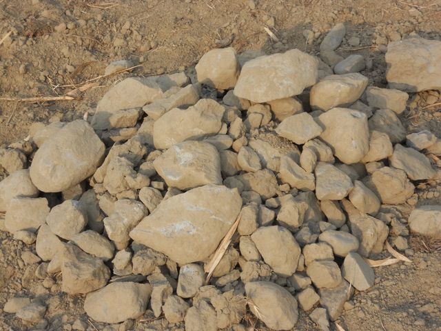

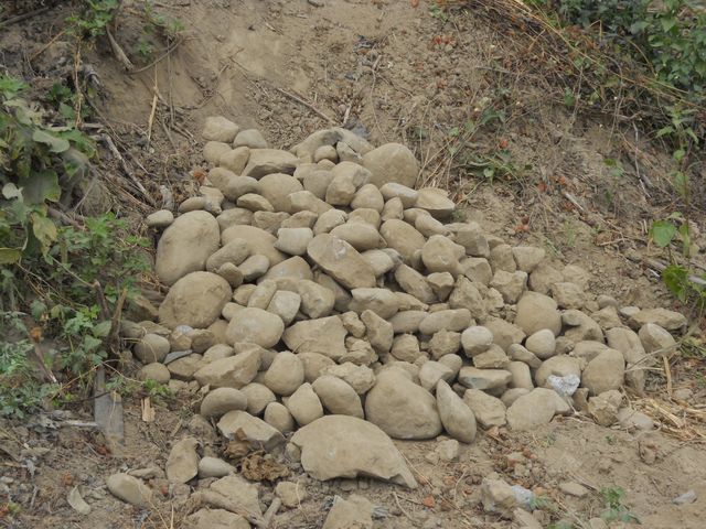

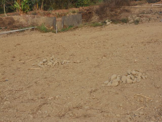

又過了一週,在水電申請期間,只能撿石頭.
撿起來先丟向邊坡.
這種超大的怪手師傅只把他推向邊坡,將來可以做水池.
撿起石頭暫時堆放田理.
類似的石堆約有10餘處.
有一個問題要請教各位,像類似石頭堆,我原本打算整片田開溝後,
用獨輪推車來運輸,但是鄰地農婦說石頭太重,會推不動,這是真的
嗎?一台推車900至1300元都有,如果買了又不能用,佔地方,可就
不妙,有人試過嗎?
參與人數 2威望 +17 收起 理由

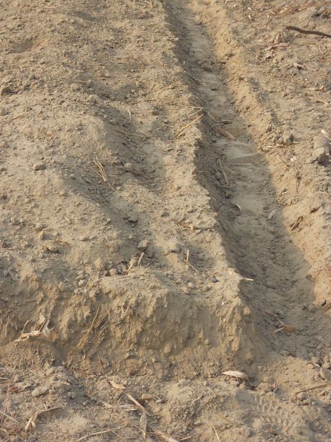

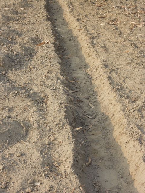

本想用機器開溝,或請人代工,但是擔心石頭問題,還是手動挖溝好了.
挖了3小時,只挖了50米,愛過才知情深,挖溝才知地大.
挖溝時鄰地老農夫婦先後經過,看我邁力揮鋤,男的頗為贊同,女的則說現在又
沒下雨,幹嘛挖溝?唉,真是一人一把號,各吹各調.

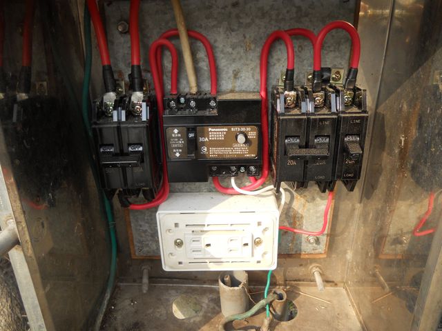

這是代為申請用電的水電師傅新裝的,因為完全外行,究竟裝的是什麼電
看不懂.
有知情的大大能說明一下嗎?謝啦!

2條紅色進入電箱內是AC 220V,白色線只要跟紅色其中1條搭配成2條就是AC 110V,
最左邊是主要無熔絲開關,接著右旁是無熔絲漏電開關(AC 220V或AC 110V使用漏電時會自動跳掉),
因此底下插座是AC 110V為家裡使用相同電壓插座。

謝謝告知,可以放心使用啦!
只是台電還沒來裝表送電,只能看爽的!

關於推車建議輪子要換實心的,不要選充氣那種,不然一天到晚打氣會煩死你。

看你整過地 鬆土  應該是推不動. 除非妳力氣很大 .但也推不了幾趟..... ,還有你挖溝是水溝??? 這未免太淺了 吧  不到30cm 深.....一下雨 你旁邊的 鬆土 就會流下變的更淺. 給你建議 如確定水溝位置 ,這平地可以買現成的U型溝來埋.還是請小挖土機一次搞定吧 .
如還沒要馬上蓋房子趁鬆好土先灑一些地毯草籽.....
