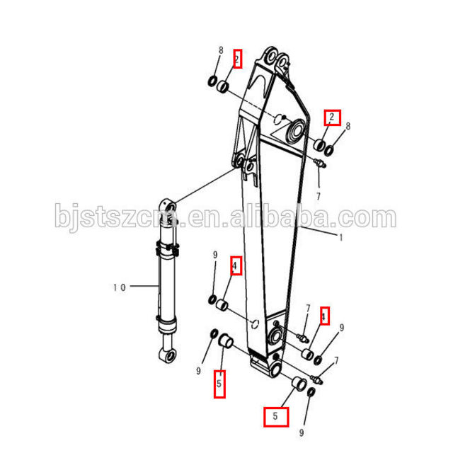

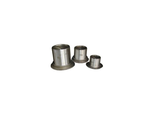

發表於 2015-1-14 21:55:03 | 顯示全部樓層
本帖最後由 1234aska 於 2015-1-14 22:04 編輯
ktr235 發表於 2015-1-14 15:29
感謝指導  所以控制閥內漏還是能處理是吧  請問啥是 武士??
我不了解你所謂的控制閥是什麼?
"武士"應該是英文直接翻譯而來的,應該指"鋼環"這類產品,像水管一樣圓環狀一小段,
注意看關節插銷與基座磨合處,會先塞進此物以便磨損消耗~~~
剛剛Google查到了~~
bushing<<英文名稱
第二張圖的2`4`5就是bushing,注意bushing不可點焊固定,摩合時會裂掉!!!
如果裝上去真的太鬆了,我遇過的方法是用耐磨焊條補滿基座在裝上
上網查一下怪手原廠維修.零件.操作手冊,有人在賣光碟片之類的,有興趣可參考看看~~
