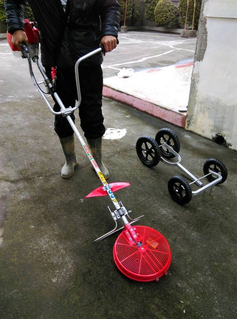

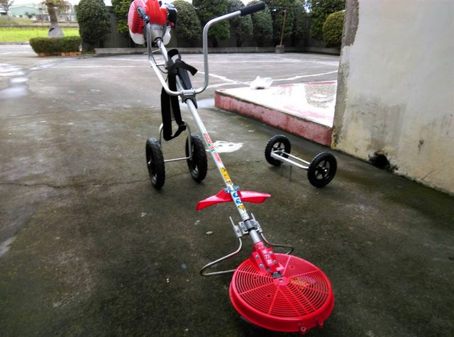

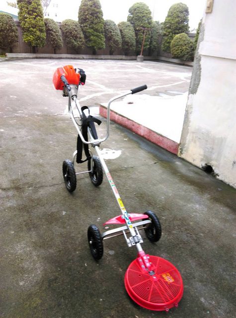

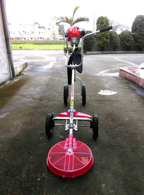

發表於 2016-2-16 09:54:52 | 顯示全部樓層
這是我側背式改裝的成品 請大家賜教
本帖最後由 jheng168 於 2016-2-16 10:01 編輯
直推
直推
橫掃 輔助架一分鐘內換裝完畢
遇到地形落差太大可側背除草,輔助架一分鐘內拆卸完畢

發表於 2016-2-21 17:26:41 | 顯示全部樓層
jheng168 發表於 2016-2-20 20:51
這是我改裝後實際操作割草的影片
因為現在是冬天 很多草已乾枯 看不出草很長
請問:
此保護蓋網 似乎比較不會噴草屑?(被封住?)
一般軟管型可安裝否?
jheng168 + 10 軟硬管割草機都能安裝
174
986
986
發表於 2016-2-21 18:46:51 | 顯示全部樓層
請問輪子會不會容易被細削卡住?
jheng168 + 10 測試到目前為止未有細屑卡住輪子的情形發生
